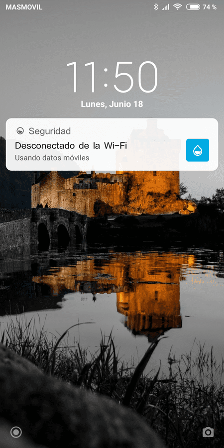

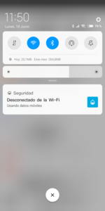

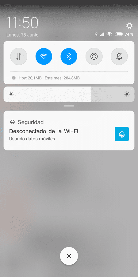

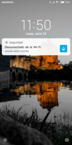

Ja ja ja
¡Que bug más tonto tiene esta rom!
¡Me ha dado un susto!
Yo estaba en una zona wifi y, por si las moscas, desactivé los datos....
Y ,al rato, me sale un mensaje diciendo que el wifi está desactivado, que estoy usando datos
Yo pensé: ¡Ea, ya me he dejado aquí todos mis megas!....
Pero no, mira bien.... Que será un fallo de traducción y querrá decir lo contrario....
En realidad datos está quitado y WiFi conectado
Ja ja ja
Lo que dices. Parece una traducción muy mala

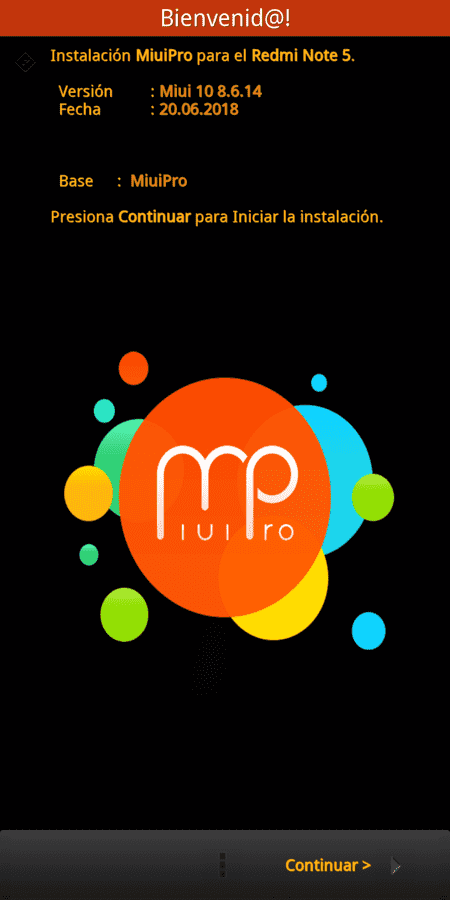

Como ya comenté ayer en el hilo del Zip Aroma, no voy a crear uno para esta versión de Miui 10.
TUTORIAL - Zip Aroma Installer MiuiPro para RMN5 (Testado sobre StockRom y .eu rom)
En cambio, para esta versión de la Miui 10 Beta, la 8.6.14 he creado zip, al que he llamado ZipMultiUtilidades, en el que se instala lo siguiente:
-Menú Reinicio Avanzado para esta versión de Miui10 Beta 8.6.14
-Host modificado para evitar publicidad
-Lector de Huellas modificado. Testado por mí, @antonioantuan y @Aldopa40: Con una pulsación se apaga la pantalla. Con otra vuelve a activarse. Con una pulsación prolongada se activa el menú de apagado.
-Añadidos los widgets de Reloj y Clima, como en los anteriores Zip Aroma Installer.
Recalco: No es un Zip Aroma. Instala todo del tirón. Las cosas añadidas en ese zip funcionan sin problemas sobre la versión que comento.

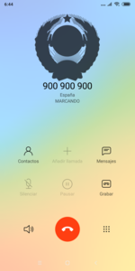

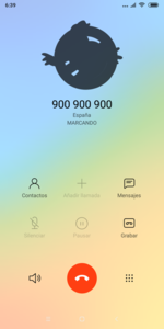

2.- El tema de los logos en el marcador funciona en Miui 9. Pero en Miui 10 no se ven correctamente. Salen así:
324560-a21e14ba9333e87db70ef5a463223999.png 324561-c17f464572b8270ca389522d9c2e55ce.png
¿Puedo hacer un zip Aroma eliminando el tema de los marcadores?....Si, podría. Y dejar lo demás tal y como esta, que repito que funciona sobre Miui 10 con unos ligeros cambios. Al menos sobre esta versión Beta.

Al final si que he realizado Zip Aroma para esta versión de Miui 10 Global
Estoy en fase de testeo. Si no hay nada raro, quizá ya esta tarde esté disponible.
