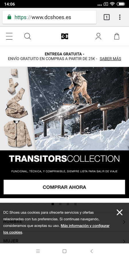

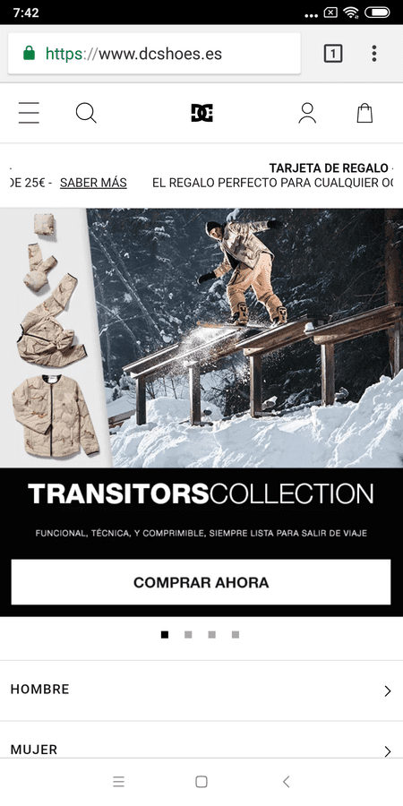

@MOTZLER ayer hice una prueba con el problema que me contantaste de la pagina web que no podías entrar.
Instalé la rom Miu 10 0.3.0 con todos los wipes y el format data. Después de configurar la rom, intente entrar en esa página:
Le dí a la opción primera, la de htttp://dcshoes.es//, y entré en la página
Ok...sin pegas.
Después instalé el Aroma instalando también la modificación del archivo host, como siempre hago. Y he podido entrar en la página sin problemas:
No sé cual podrá ser el problema, pero por la prueba que he hecho, no tienen que ver con la instalación del archivo host a traves del Zip Aroma. Esa es mi impresión.

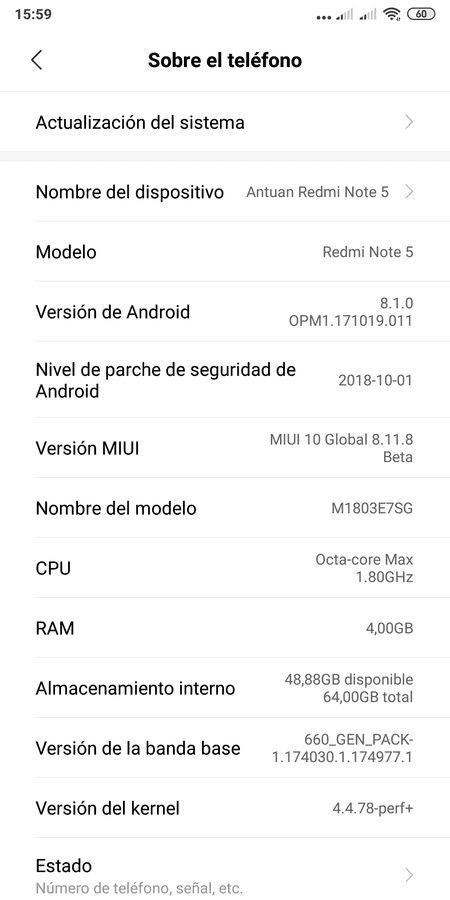

La verdad, no sé que ha pasado...
Si ha sido culpa mía o Xiaomi está haciendo de las suyas...
Hoy he instalado la miui 10 8.11.8 …. he hecho un backup y cuando he vuelto a mi backup de Pixel experience me ha salido un mensaje en el twrp de que había un fallo porque no podía montar sistema....
he reiniciado recovery... y ya solo puedo entrar en fastboot,...
Si intento entrar en twrp o iniciar normalmente... sale el logo miui… se apaga el móvil.... vuelve el logo miui y así sucesivamente...
Si intento instalar twrp por fastboot ...no me deja....
me sale..."FAILED (remote: Anti-roolback check failed)
si intento instalar una rom tgz por miflash…. me da error

Lo del ARB con TWRP tienes que flashear primero el dummy.img con fastboot flash antirbpass dummy.img después ya te permite el flasheo de la recovery, ya sea la original o la TWRP.
Ayer devolviéndolo a fábrica para prepararlo a SAT (aunque me han emitido un reembolso) más o lo menos lo mismo que cuentas.
Opción 1 si lo que quieres es reinstalar TWRP, la que te he dicho de flashear el dummy, haces todos los wipes y el format data, y le instalas lo que quieras.
Opción 2 volver con los archivos esos que tenéis de anti test note5 a MIUI 9 con Mi Flash.
Ya te digo que ayer lo tuve que hacer y me dió todos los fallos que comentas, lo intenté con la última ROM Global Stable y MI Flash y a los pocos segundos un fastboot antirbpass, los archvos que necesitas los tienes tú para MI Flash y los otros andan por aquí, ahora mismo no me acuerdo por donde, pero por XDA también los tienes.
P.d. @antonioantuan se me olvidaba si los backup's que tengas están creados SIN el Digest debería de admitírtelos si están CON él no te montará System entre otros, vamos que no lo vas a poder instalar y vas a tener que empezar desde cero, ya dije por alguna parte, no recuerdo si fue a tí o a otro, que como se tenga que reinstalar TWRP y con el Digest creado lo más normal es que no acepte el Backup y haya que comenzar desde cero, vamos que puedes tirar a la papelera todos los Backup's que tuvieras creados anteriormente (si estuvieran creados con el Digest).
