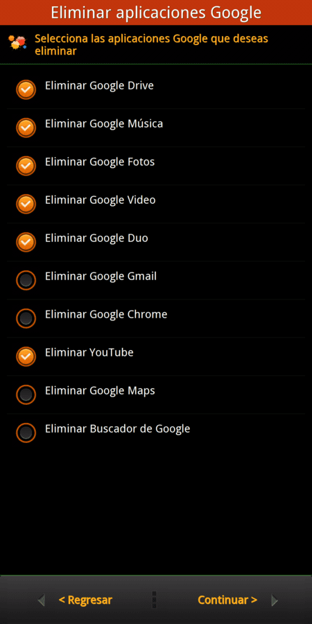

Pantalla de eliminación de las apps de Google. Yo he eliminado las que están seleccionadas:

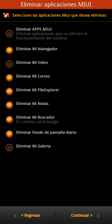

Pantalla de eliminación de las apps de Miui. Yo he eliminado las seleccionadas:

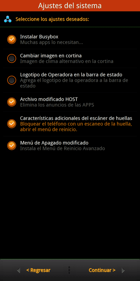

Pantalla de Ajustes del Sistema. Yo he instalado lo que está seleccionado:

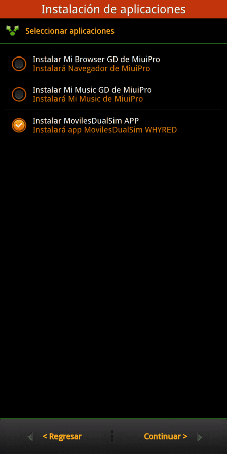

Pantalla de instalación del Navegador MiuiPro, de la app de Música MiuiPro y la aplicación MovilesDualSim que modifique con enlaces relacionados con el RMN 5 y que ya la había incluido en otras versiones del Zip Aroma. Yo he instalado lo seleccionado:

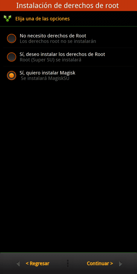

Pantalla de instalación de los derechos root . Yo he seleccionado Magisk . Ahora instala la versión estable 17.1 en vez de la versión 16.3 como se instalaba en los anteriores Zips por defecto:

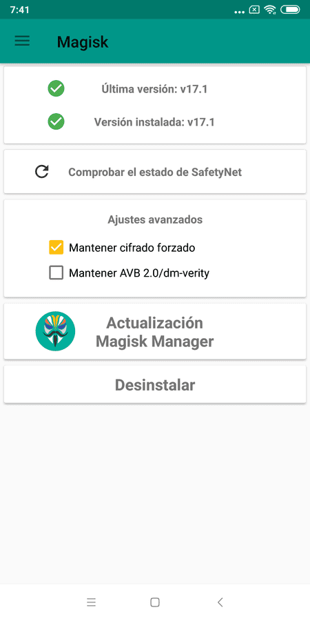

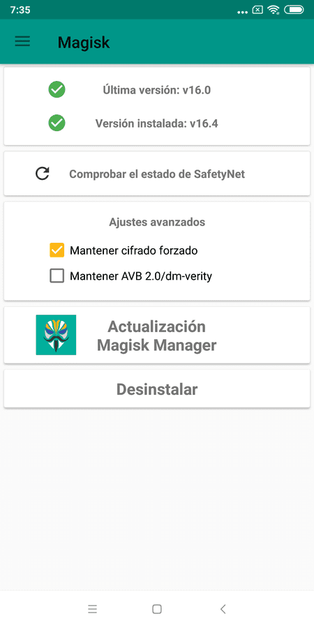

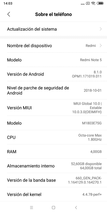

Así es como me ha quedado tras instalar las modificacionesvoy primero con el Magisk. Para comprobar si funcionaba correctamente el cambio por la versión 17.1, instalé la versión Magisk 16.4 cuando instalé la rom Miui 10.0.3.0, como se ve en la captura:
Tras instalar el Zip Aroma, instala la versión 17.1 como se aprecia:

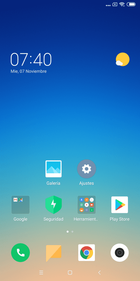

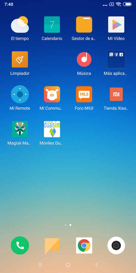

Así me queda tras la instalación del Aroma:
