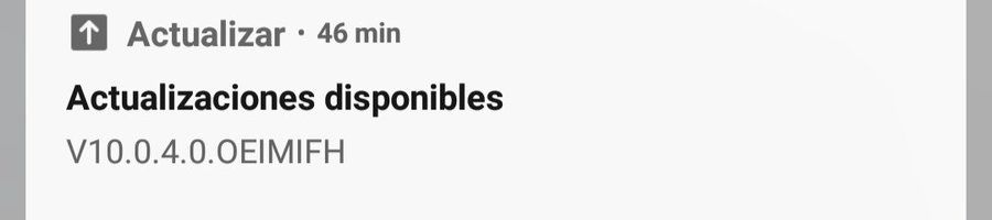

Me ha saltado la actualización a 10.0.4 en el teléfono.
Es la primera vez que me pasa desde que estoy en la estable.

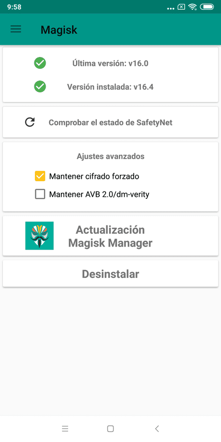

He Instalado el zip de la rom Miui 10 0.4.0 y acto seguido y sin reiniciar, he instalado el Magisk 16.4 para no perder el recovery TWRP. He instalado el Magisk 16.4 para comprobar si el el Zip Aroma instalaba la versión Magisk 17.1, cosa que así ha sido.

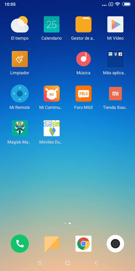

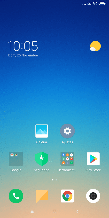

Capturas antes de la instalación del Zip Aroma. Como se ve, estan todas la apps Google, etc y la versión de Magisk es la 16.4:

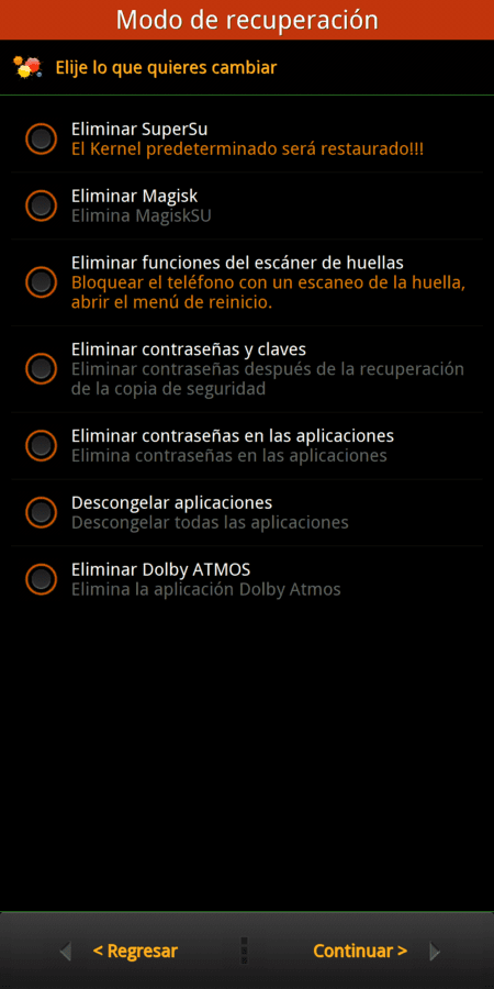

Primera pantalla del Zip Aroma con opciones. Yo nunca selecciono nada ahí:

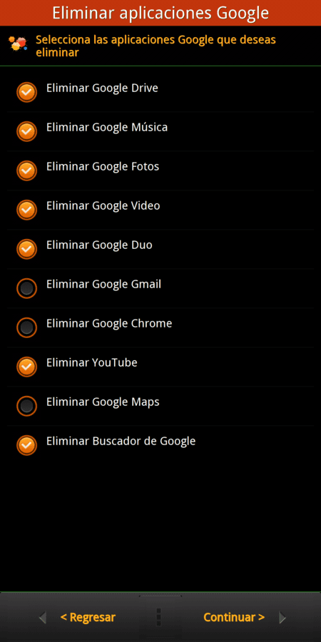

Pantalla de eliminación de las apps de Google. Yo he eliminado las que están seleccionadas:

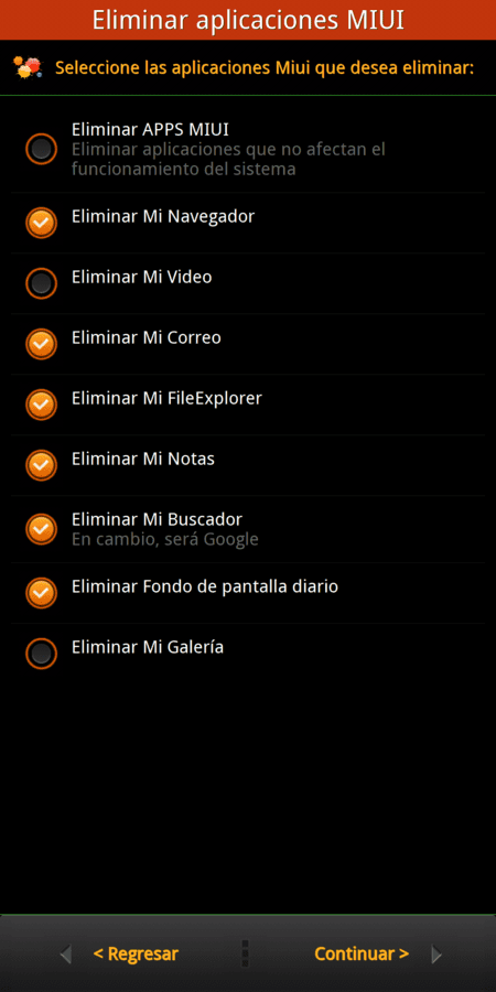

Pantalla de eliminación de las apps de Miui. Yo he eliminado las seleccionadas:

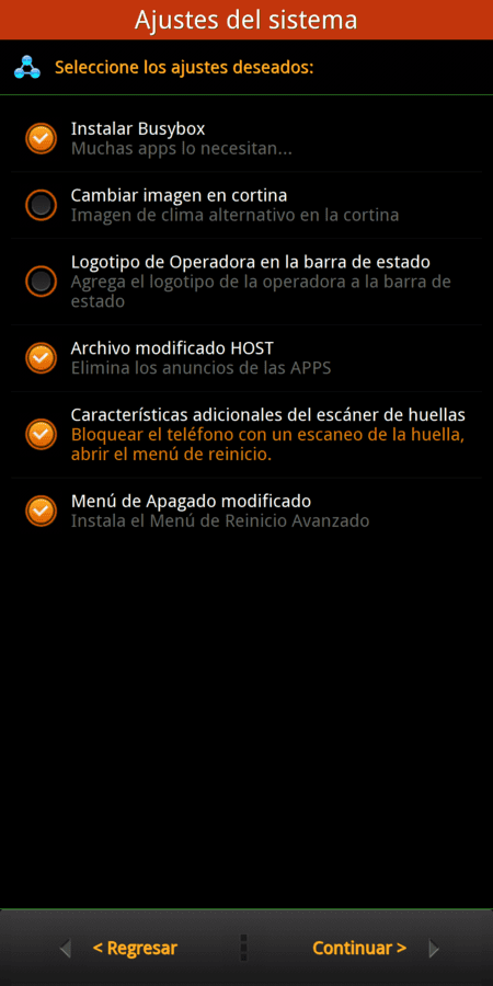

Pantalla de Ajustes del Sistema. Yo he instalado lo que está seleccionado:

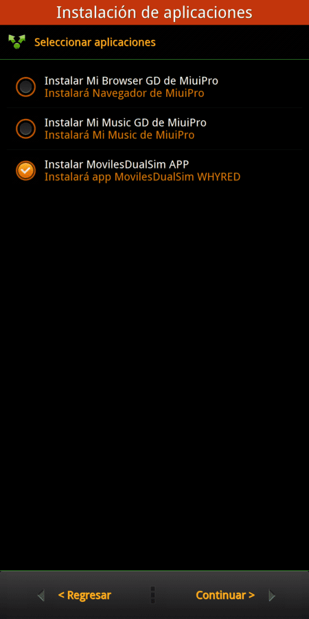

Pantalla de instalación del Navegador MiuiPro, de la app de Música MiuiPro y la aplicación MovilesDualSim que modifique con enlaces relacionados con el RMN 5 y que ya la había incluido en otras versiones del Zip Aroma. Yo he instalado lo seleccionado:

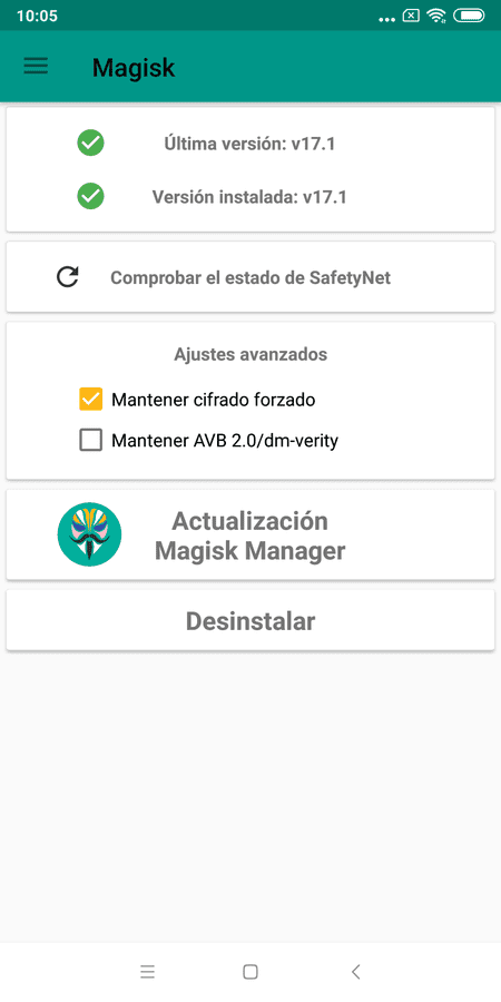

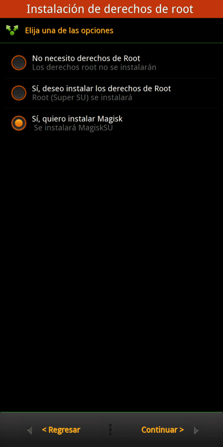

Pantalla de instalación de los derechos root . Yo he seleccionado Magisk . Se instala la versión estable 17.1:
Cuando acabe la instalación, nos pedirá reiniciar:

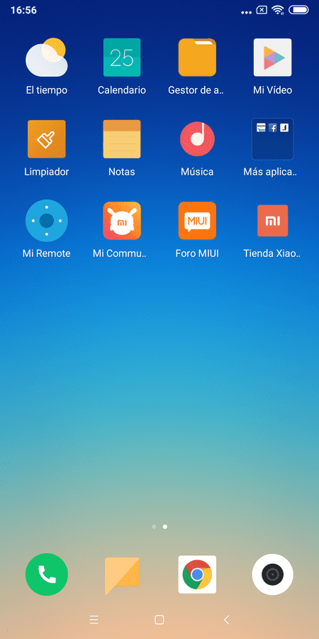

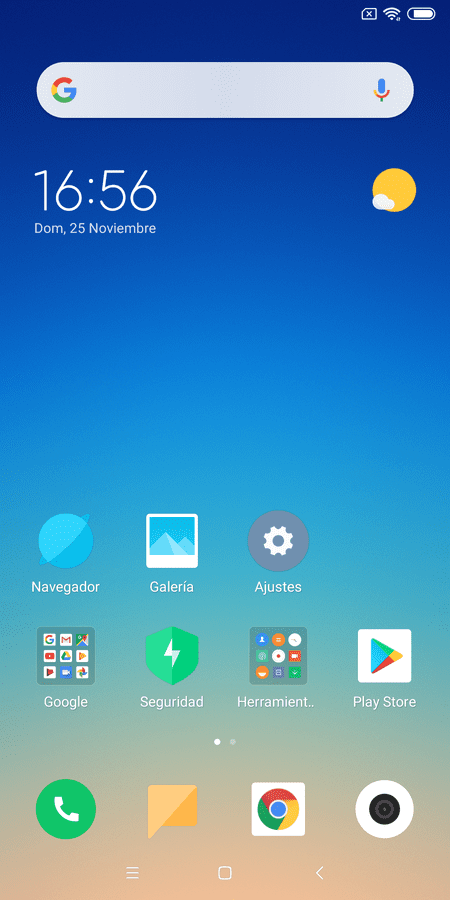

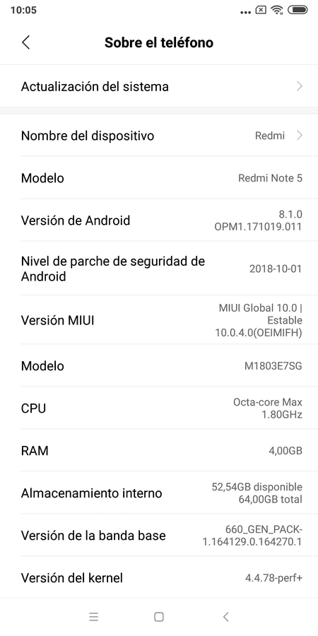

Así es como me ha quedado tras instalar las modificaciones:
