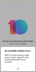

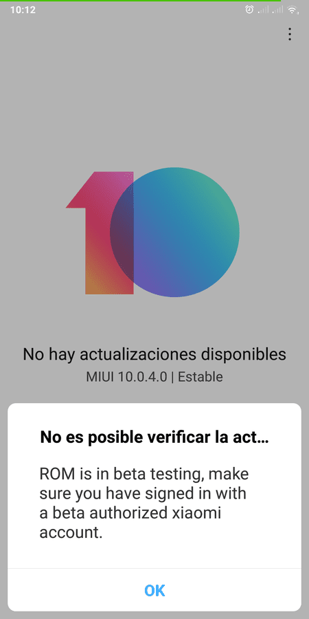

Me da este error,al intentar poner la 06 Screenshot_2018-12-07-10-12-22-549_com.android.updater.png
Yo no recuerdo tampoco lo que hice en la 10.0.4.0.....

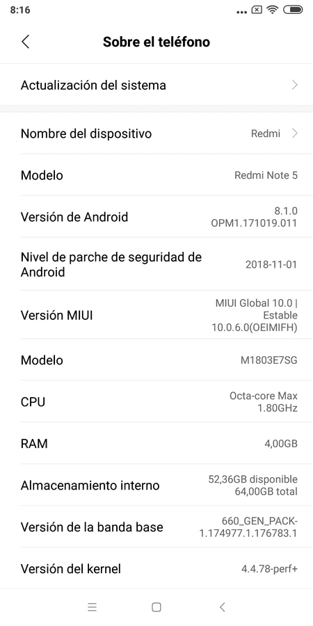

Probado en nuestro Xiaomi Redmi Note 5 Pro (Whyred)
En mi caso con MIUI 10.0.6 Global estable

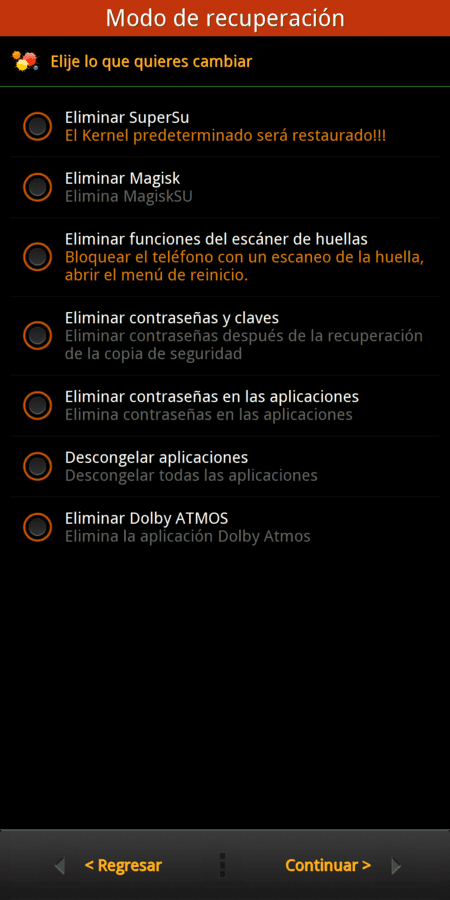

#CAPTURAS DEL ZIP AROMA#
Como sabeís, las primeras pantallas son de bienvenida y de presentación:
Primera pantalla del Zip Aroma con opciones. Yo nunca selecciono nada ahí:

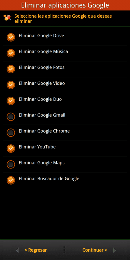

Pantalla de eliminación de las apps de Google. Yo he eliminado las que están seleccionadas:

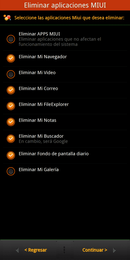

Pantalla de eliminación de las apps de Miui. Yo he eliminado las seleccionadas:

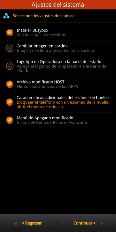

Pantalla de Ajustes del Sistema. Yo he instalado lo que está seleccionado:

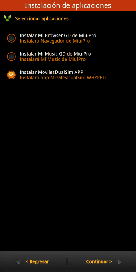

Pantalla de instalación del Navegador MiuiPro, de la app de Música MiuiPro y la aplicación MovilesDualSim que modifique con enlaces relacionados con el RMN 5 y que ya la había incluido en otras versiones del Zip Aroma. Yo he instalado lo seleccionado:

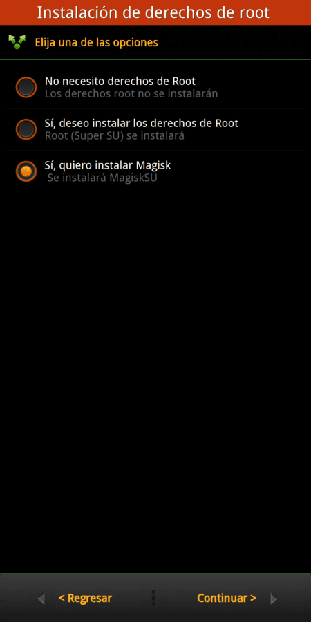

Pantalla de instalación de los derechos root . Yo he seleccionado Magisk . Se instala la versión estable 17.1:

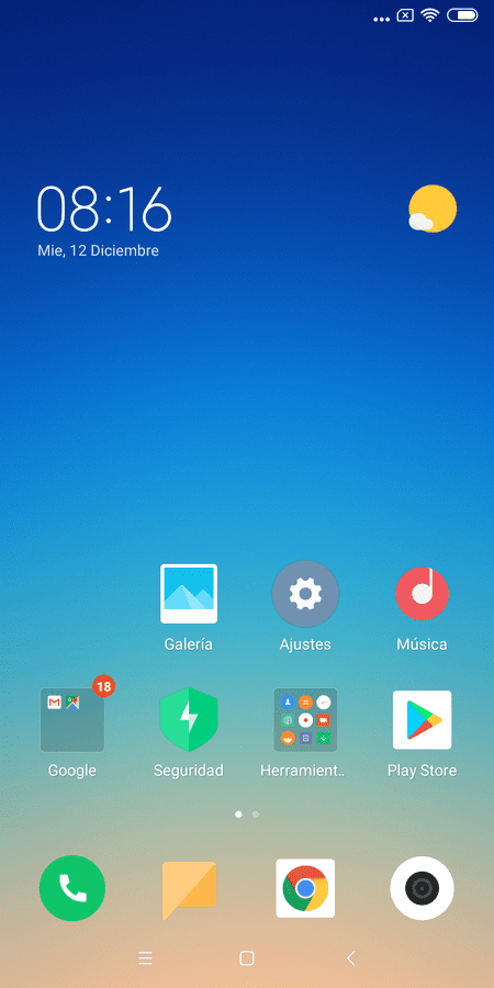

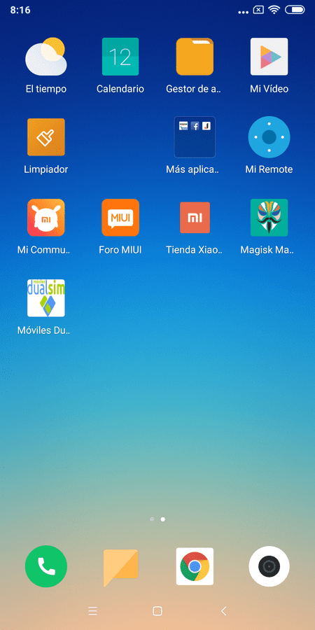

Así es como me ha quedado tras instalar las modificaciones:
