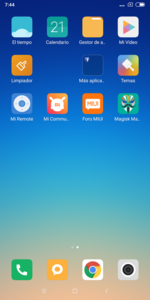

2.- El tema de los logos en el marcador funciona en Miui 9. Pero en Miui 10 no se ven correctamente. Salen así:
¿Puedo hacer un zip Aroma eliminando el tema de los marcadores?....Si, podría. Y dejar lo demás tal y como esta, que repito que funciona sobre Miui 10 con unos ligeros cambios. Al menos sobre esta versión Beta.

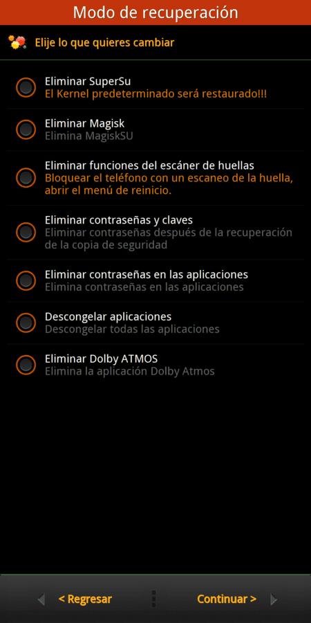

grandisima noticia!! instalé el anterior y lo unico que no me gustaba era que se apagase la pantalla con huella, porque a veces le doy sin querer, se podrá instalar encima del otro zip? en caso de que lo saques finalmente, gracias!!
Los Zip Aroma de las otras versiones de MIUI 9 tienen la opción de quitar lo de las funciones extras del sensor de huellas. Creo que aparece en la primera página de opciones del zip Aroma.

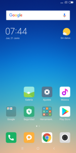

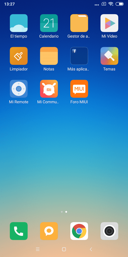

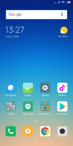

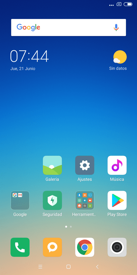

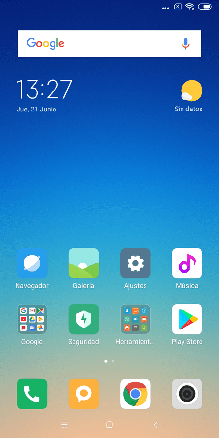

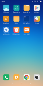

Capturas de la rom recien instalada y configurada:
Como se aprecia, están todas las apps de Google y de Miu.
Una pequeña nota aclaratoria. Yo , después de instalar una rom, lo primero que hago es ir al Play Store y en Ajustes indicar que no me actualice las apps. Yo decido qué y cuando actualizo las aplicaciones.

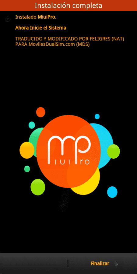

CAPTURAS DEL ZIP AROMA:

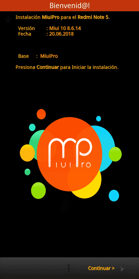

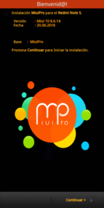

Pantalla de Bienvenida:

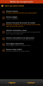

Primera pantalla del Zip Aroma con opciones. Ahí yo nunca selecciono nada:

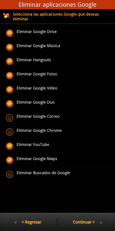

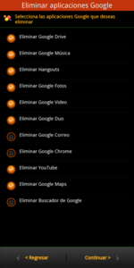

Pantalla de Eliminación de las Google apps. Yo he eliminado las que están seleccionadas:

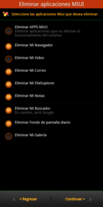

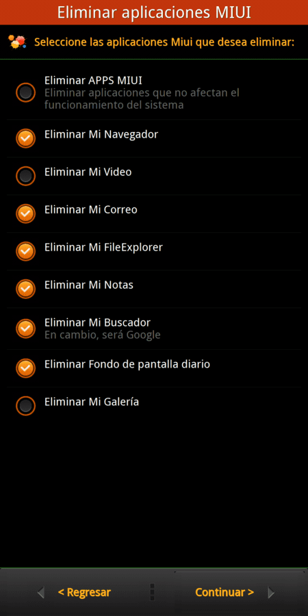

Pantalla de Eliminación de las apps de Miui. Yo he eliminado las seleccionadas:

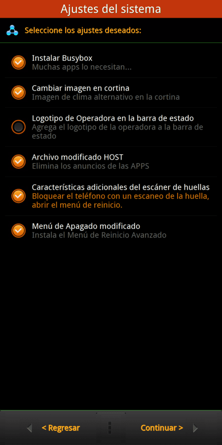

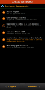

Pantalla de Ajustes del Sistema. Yo he instalado lo que esta seleccionado:

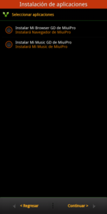

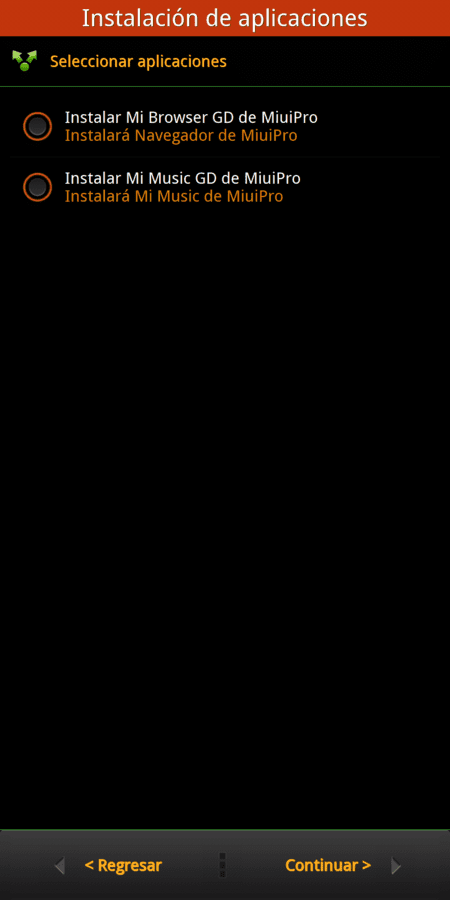

Pantalla de instalación del Navegador MiuiPro y de la app de Música. No he instalado ninguna:

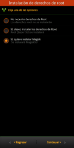

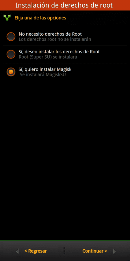

Pantalla de instalación del root. Yo he selecionado Magisk. Instala la versión 16.3
Pantalla final para que comience a instalar las modificaciones:

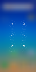

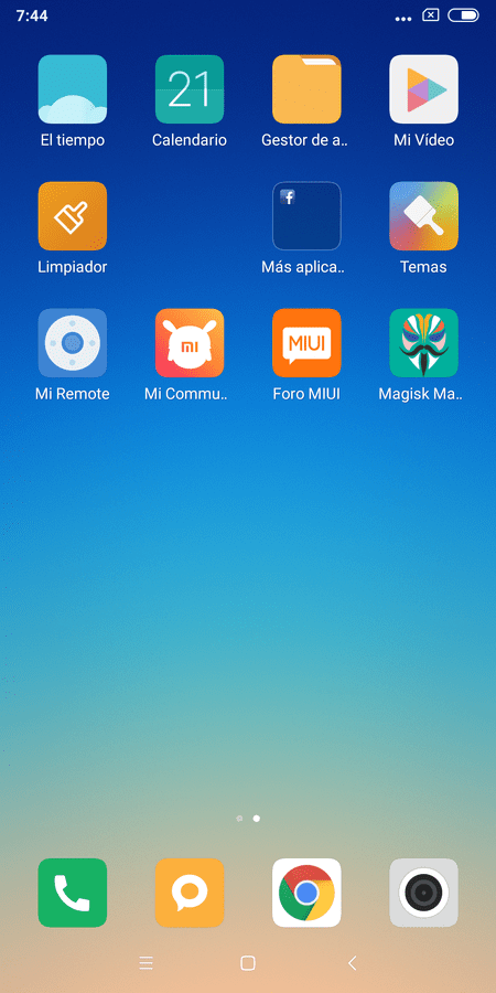

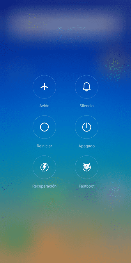

Como se aprecia en las capturas, me ha eliminado las apps de Google y las de Miui que he seleccionado. Ademas instala las otras opciones, como el Menú de Reinicio Avanzado.

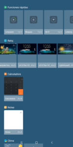

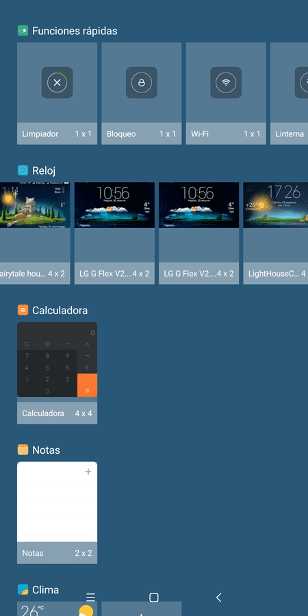

Los Widgets de relojes-clima daban error en la instalación. He creado un parche para instalarlos por separado en caso de que alguno les sea de utilidad llevar otro tipo diferente. Los que conocéis el Zip Aroma, ya sabéis que instala bastantes (aunque un par creo que estan en ruso):
