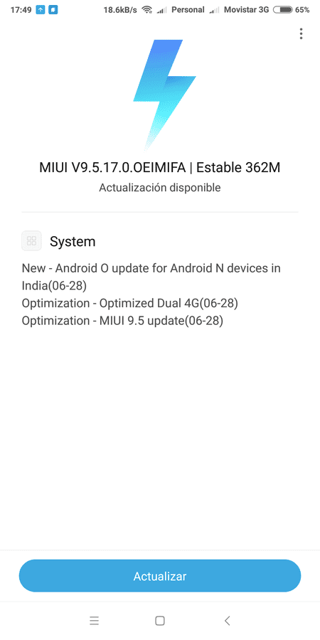

Me acabo de actualizar a la 9.5.17.. Me acaba de saltar primero una actualización de 350M y como tengo (tenía) el recovery de icemanT no me actualizó.Y al instante me dice que me baje la actualización de 1.5G y está si se me ha instalado .obviamente me ha dejado sin TWRP ni magisk. Otra vez a ponerlo todo esta noche...
No, no lo intenté. Y mira que lo pensé pero me dio yuyu que la actualización no estuviera terminada y dejé que se reiniciará normalmente.
Total volver a poner el TWRP y el magisk es un minuto.

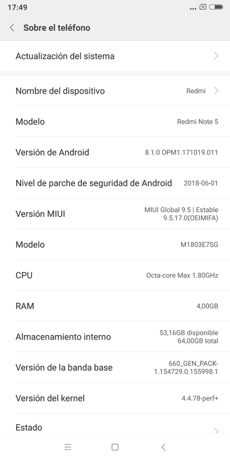

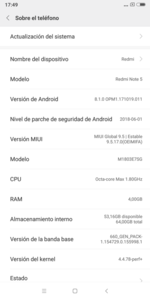

He Instalado el zip de la Miui 9 9.5.17 y acto seguido y sin reiniciar, he instalado el Magisk para no perder el recoveryTWRP .
Recordar: Hacer siempre un backup de la rom antes de hacer cualquier modificación al móvil. Es una regla básica y fundamental.
CAPTURAS:

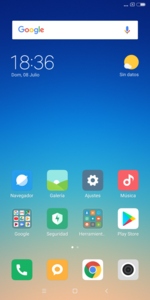

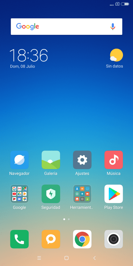

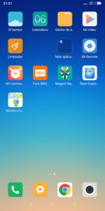

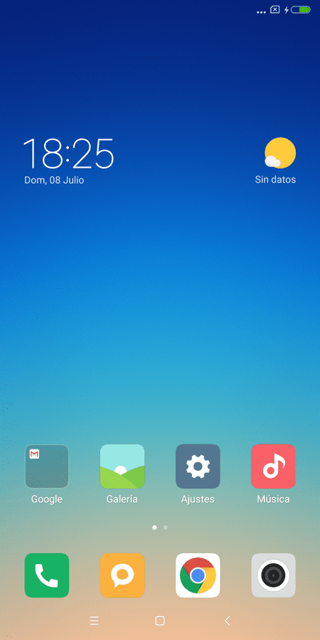

Capturas de la rom recién instalada y configurada:
Como se aprecia, están todas las apps de Google y de Miui.
Una pequeña nota aclaratoria. Yo , después de instalar una rom, lo primero que hago es ir al Play Store y en Ajustes indicar que no me actualice las apps. Yo decido qué y cuando actualizo las aplicaciones.

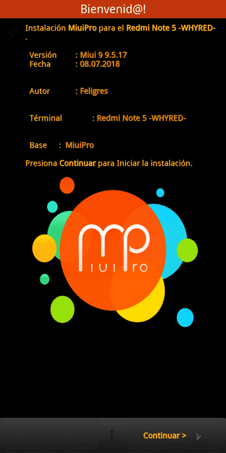

CAPTURAS DEL ZIP AROMA:
Pantalla de Bienvenida:

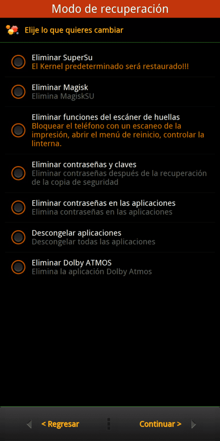

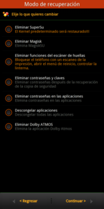

Primera pantalla del Zip Aroma con opciones. Ahí yo nunca selecciono nada:

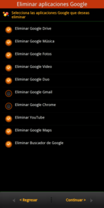

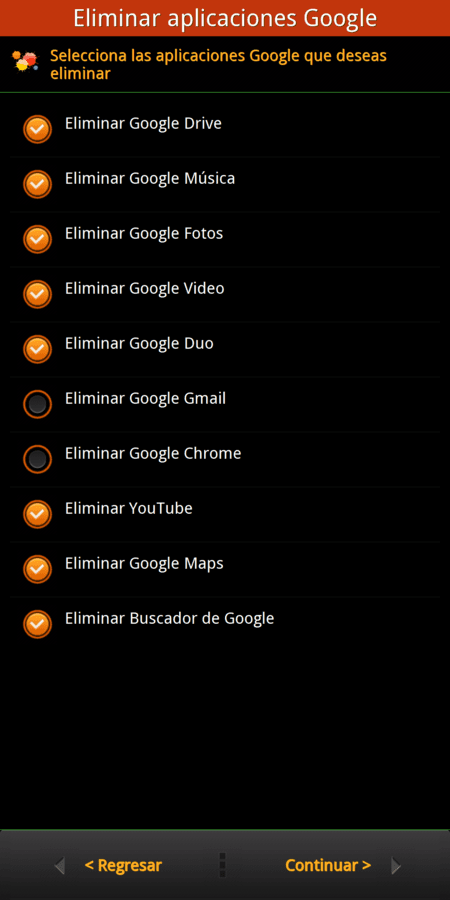

Segunda pantalla de Opciones, en este caso de Google. Aquí se pueden quitar apps de Google que no uses, o que simplemente quieres descargar sin que ocupen espacio en system. Yo he eliminado las seleccionadas:

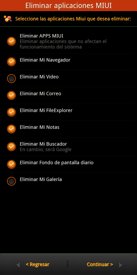

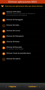

Pantalla de Eliminación de las apps de Miui. Yo he eliminado las seleccionadas:

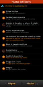

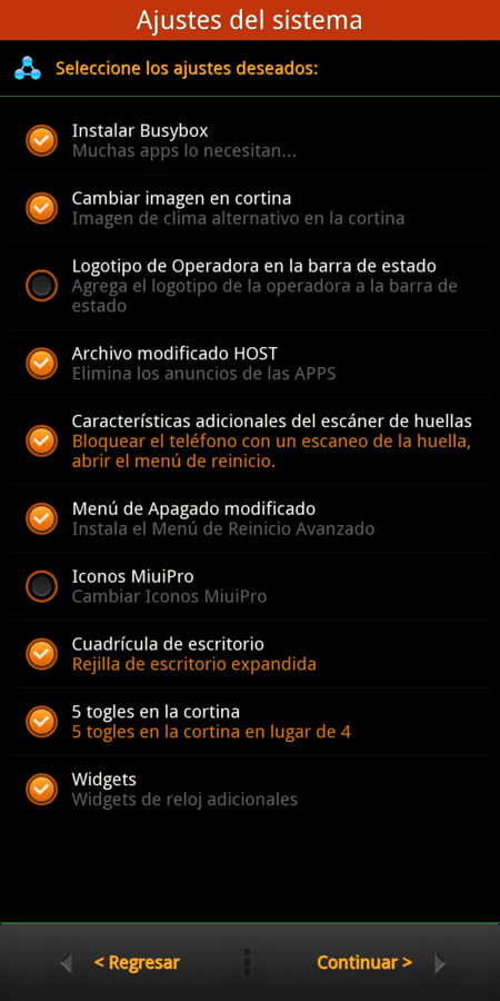

Pantalla de Ajustes del Sistema. Yo he instalado lo que está seleccionado:

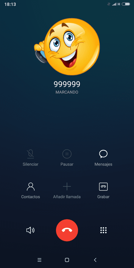

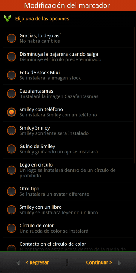

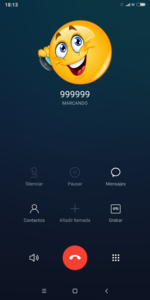

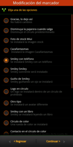

La siguiente pantalla de opciones tiene que ver con el marcador y la imagen que aparecerá cuando llamemos o nos llamen. Yo para la prueba, he seleccionado la que esta marcada:

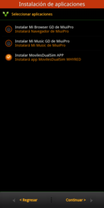

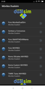

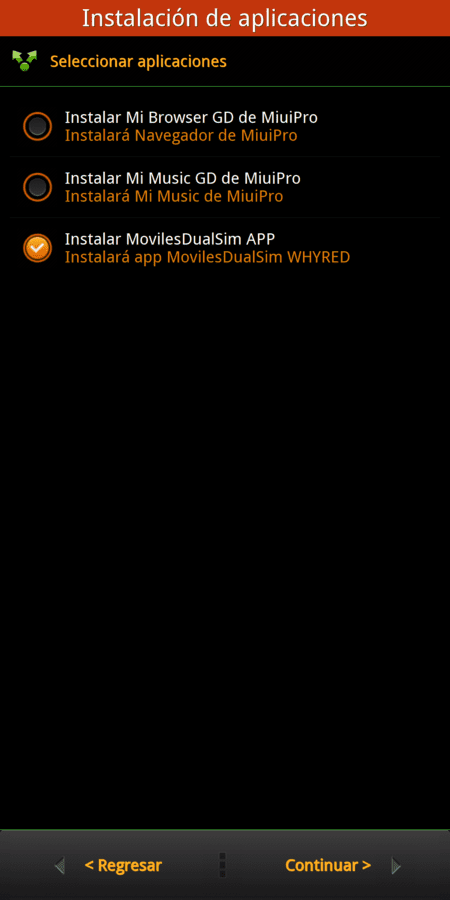

Pantalla de instalación del Navegador MiuiPro, de la app de Música MiuPro al igual que en la última versión del Zip Aroma para Miui 10, también se puede instalar una app que he modificado, y a la que he llamado MovilesDualSim. Es una app que yo había visto en roms en tiempos de KitKat en roms del Maestro Xancin. Si no estoy mal informado, la app fue realizada por psanlu. Estos son los cambios realizados por mí en esta app:
1.-He cambiado el icono de la app
2.-He cambiado la imagen que aparece en el menú, por el logo de MDS
3.-He cambiado los accesos a los foros. Ahora son los siguientes:
*Acceso al Foro MovilesDualSim
*Acceso al apartado Sorteos y Concursos
*Acceso a SmartwearMania
*Las demás lineas son accesos directos al foro y subforos RMN5 Whyred
Más abajo, pondré capturas de la app en cuestión.

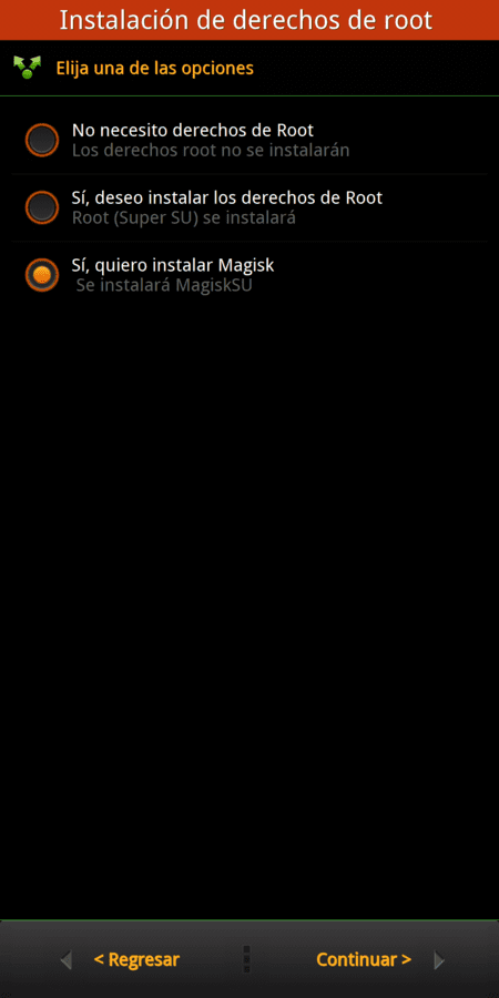

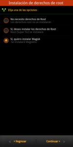

Pantalla de instalación del root . Yo he selecionado Magisk . Instala la versión 16.3

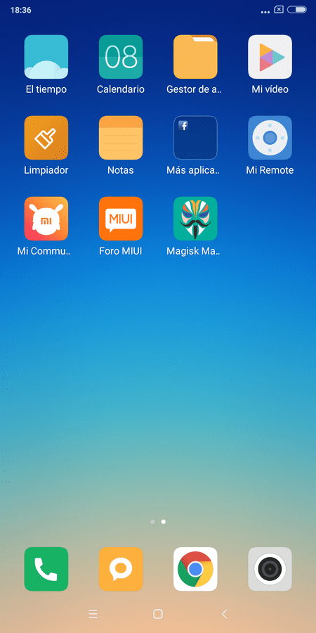

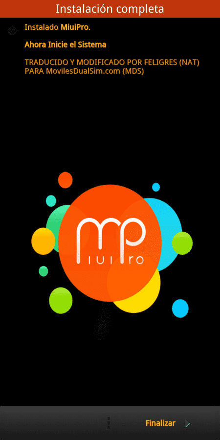

Pantalla final tras instalar las modificaciones:

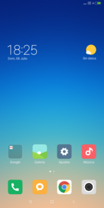

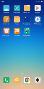

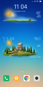

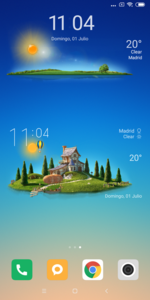

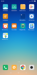

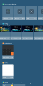

CAPTURAS CON EL ZIP AROMA YA INSTALADO Y FUNCIONANDO:

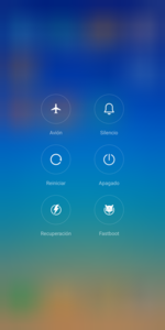

Como se aprecia en las capturas, me ha eliminado las apps de Google y las de Miui que he seleccionado. Ademas instala las otras opciones, como el Menú de Reinicio Avanzado, Widgets de Relojes-Clima, la imagen en el marcador, etc.... Además, si os fijáis me ha instalado la app MovilesDualSim. Este es su menú:
Desde esa app podéis:
-Acceder al Foro MovilesDualSim
-Acceder directamente al apartado Sorteos y Concursos
-Acceder al foro hermano SmartWearMania
-Acceder al Foro y todos los subforos del WHYRED (RMN5)
Además podréis seleccionar como acceder (Tapatalk si lo lleváis instalado, Navegador) Yo siempre he seleccionado el Chrome, que es el navegador que utilizo.
