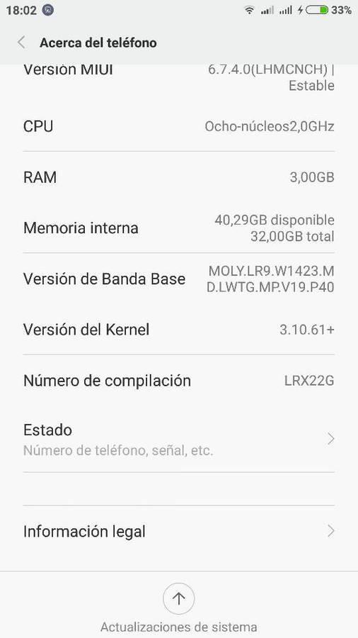

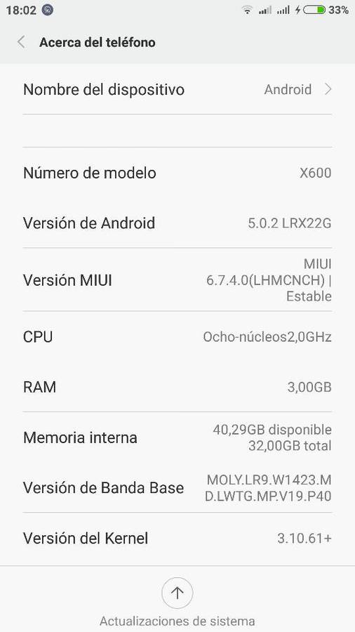

He traducido una MIUI V6 a español. La ROM va muy bien, la llevo usando dos días, y no he notado cuelgues o reinicios tan típicos de la ROM stock EUI del X600.
Para instalarla:
1- Copia de seguridad con el recovery, y bien guardada, en un USB y en el PC
2- Haz wipes
3 - Copia el zip de la rom a la memoria del móvil
4 - Insta con el recovery
5 - Espera, pues tarda bastante en instalar y después en reiniciar

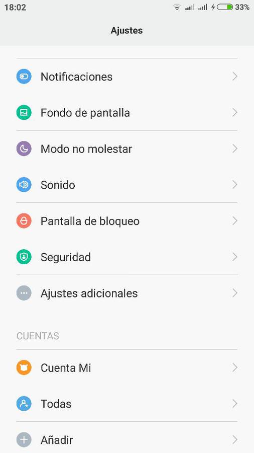

8 - OJO !!, cuando se inicia la Rom, configurar el inicio de MIUI en inglés, sin seleccionar español (si se selecciona configurar en español, da error). Seleccionar español desspués, desde el menú de ajustes.
6 - No me hago responsable de las consecuencias de la instalación de la rom, puedan hacer a vuestro terminal. Sois libres de probar o no a instalarla.
7 - Instalar las gapps y supersu para rootear desde el recovery

@maple lo enciendo y comienzo a configurar ¿Se tiene que entrar o crear una cuenta de mi?
Le doy a "saltar este paso" y me da error. No me deja avanzar.
A mi me ocurre lo mismo que a @tonbad, no puedo acceder, "infortunadamente MI Cloud se ha parado"
Edito: He ido hacia atrás, he escogido idioma inglés y he podido entrar.
Si lo hice en español. Voy a reinstalar por que el paso del idioma ya no sale y de la pantalla de dispositivo activo no pasa. Luego comento.
Si es que con las ganas que teníais no habéis leído bien :wink:
Puedes instalar sin hacerlo, si no va bien, vuelve a recovery y lo haces.
