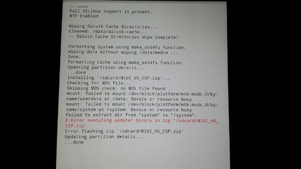

Yo venia de la stock rom 5S y descargue los archivos para instalar la rom y no me arranco!!
Hice wipe dalvik, data, cache y system.
flashe la rom miui v6 y me aparece esto:
A mi me ocurrio lo mismo, he instalado una segunda vez y todo correcto.

AlgúnE="ferro.88, post: 1252734, member: 99029"]A mi me ocurrio lo mismo, he instalado una segunda vez y todo correcto.[/QUOTE]
Al fin pude instalar después de 4 intentos. Y ya la estoy usando, lo poco que la he usado al parecer todo va bien.
Haces wipes y después lo apagas. Arranca en recovery y luego instalas la rom. A mi me dio fallo un par veces y de esta manera la instale 2 veces sin problema.
