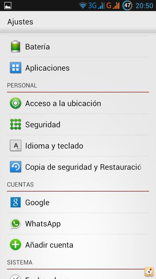

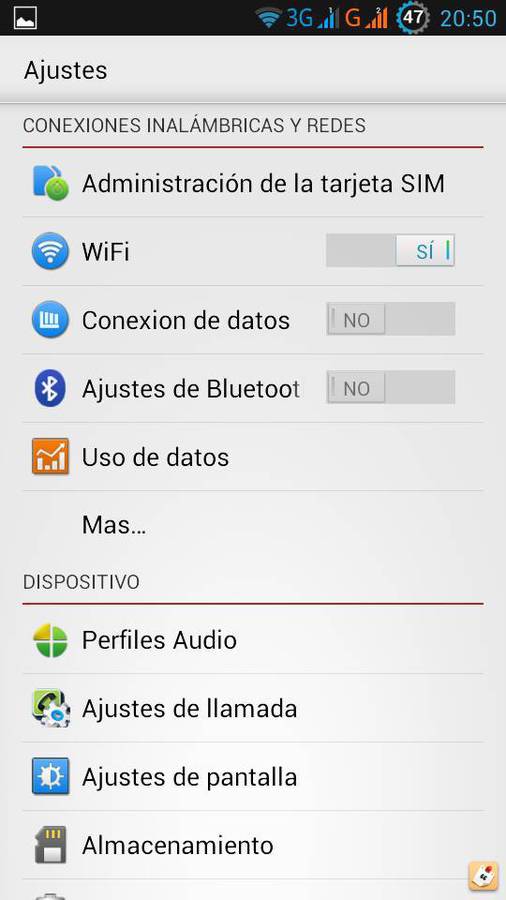

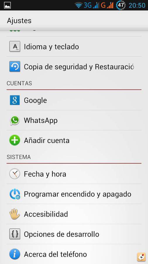

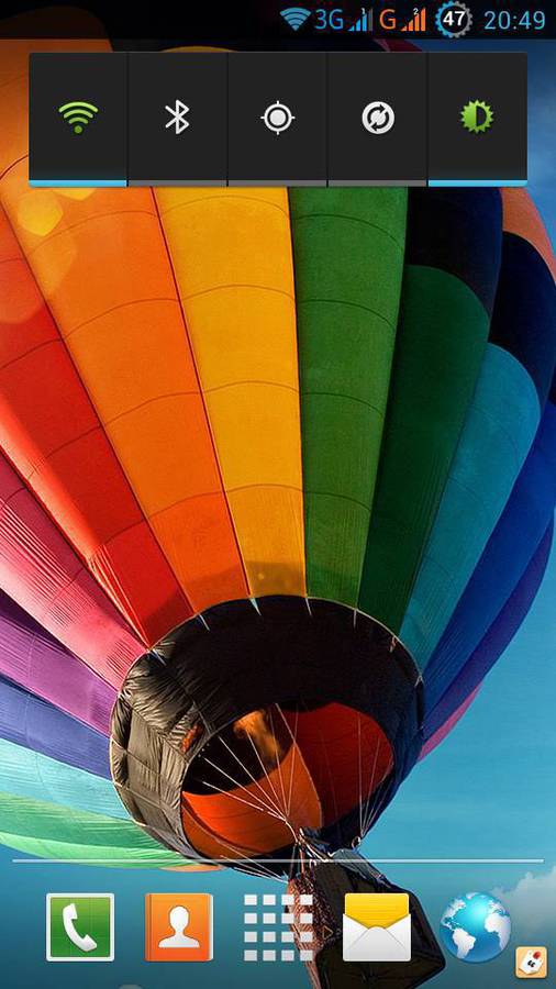

Bueno chicos....no es que me aburra...pero como ya lo hice para la 139, esta version no iba a ser menos....
Aquí van los dos Mods para esta versión.. primero unas capturas....
Estas capturas corresponden a lod Mod gráficos del Settings y del LenovoSystemUI....
Ahora teneis un poco de color en los ajustes...el mod de porcentaje de batería y colores azules en los toogles menus...
Cambiado el texto WIRELESS Y REDES por CONEXIONES INALÁMBRICAS Y REDES.
Ya sabeis... antes de sustituir vuestros archivos por estos .. crear copia de seguridad de los archivos originales...
Estos archivos van en system/app/....
Con grupo root y permisos 644
Reiniciar....
LenovoSystemUI.apk
https://db.tt/yujXhCfv
Settings.apk
https://db.tt/GP243UsH
Espero lo disfruteis....
