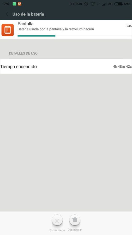

Yo llevo un nillkin que es el más caro que hay y también me pasa por lo que debe ser algo generalizado.El mio era de los baratos, igual inflluye
La última china estable o DEV?La verdad que si, son demasiado malos. Yo lo que haria seria en tu caso esto : pondria la ultima chinal por edl y miflash. Paso siguiente la V4 por edl y miflash.
Esto lo haria para descartar el terminal. De todos los que se han vendido en españa he visto alguno con problemas de hard por sobre consumo.
Pero haz primero lo que te he indicado, ya que el hard no influiría en la grafica.
Para hacer la prueba lo mas limpia posible, el primer dia instala solo el whatsapp ya que es la mas imprescindible.

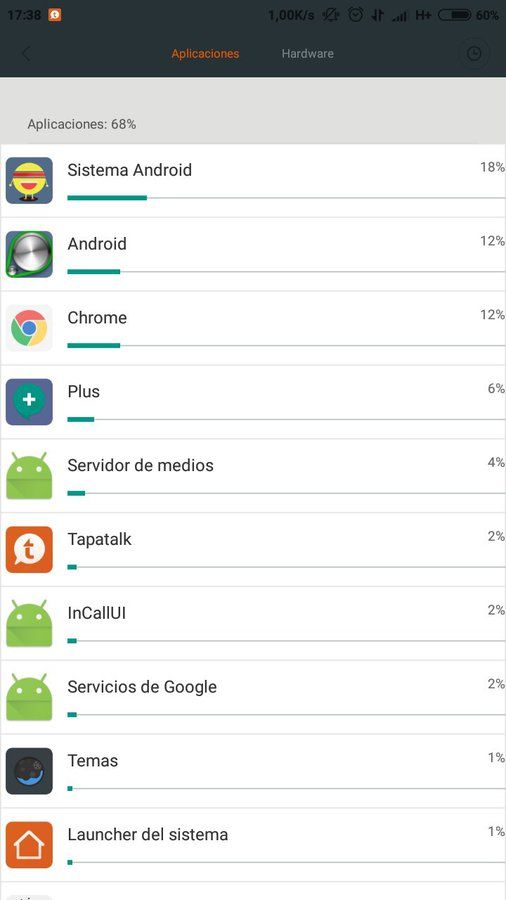

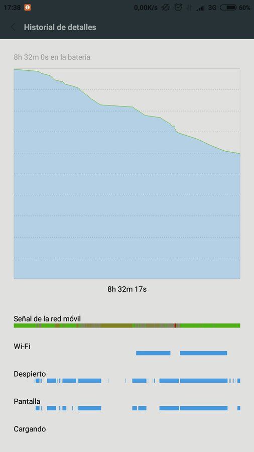

La verdad que algo está drenando la batería considerablemente. Yo siempre llevo el sistema android en primer lugar aunque en porcentajes moderados.@carlospaton últimamente aún haciendo instalaciones limpias me quedan las gráficas de esta forma. Muy malos consumos.
