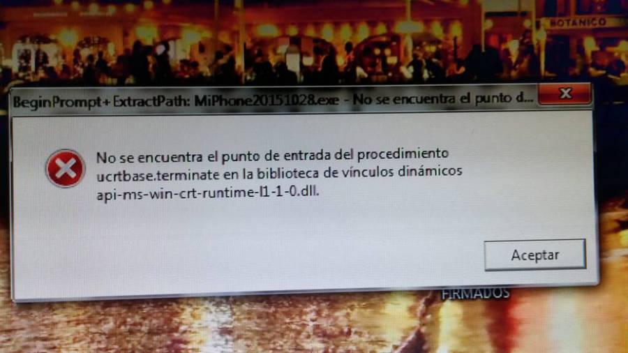

Chicos!, hasta hace un ratito no he podido hecharle mano al R3Pro.
Tengo Windows 7. Le doy a MiPhone para instalarlo y me salta esta ventana:
Ni pajolera idea...
Ni pajolera idea...
Según he.podido leer se trata de un problema de versión de windows 7 64 bits.
Tienea el sp1 instalado?
En la web de microsoft alguien lo solucionó instalando este kb de microsoft
Download Actualización para Windows 7 para sistemas basados en x64 (KB2999226) from Official Microsoft Download Center

Porque, el kb que te adjunto lo puedes instalar?.
Si no te deja instalarlo prueba a ponerle el sp3 directamente
No, no me dejaba instalar el kb.
Estoy instalando ahora el sp1 y en acabar pruebo el kb. Agradezco tu interés!
Buaaah!! Casi una hora el sp1. Pero pero!, ahora sí que sí se ha instalado el kb.
W7 64 bits actualizado gracias a tu apoyo.
