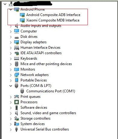

Habilitar la depuracion USB, Id a Settings -- About Phone --> Toca 7 veces en "MIUI version" para habilitar las opciones de desarrollador (Developer Options). Ahora ir a Settings - Additional Settings - Developer Options --> USB debugging.
Habilitar USB Debugging y conectarlo al pc.
Ahora el telefono esta conectado por ADB. Comprobad que salga esto:

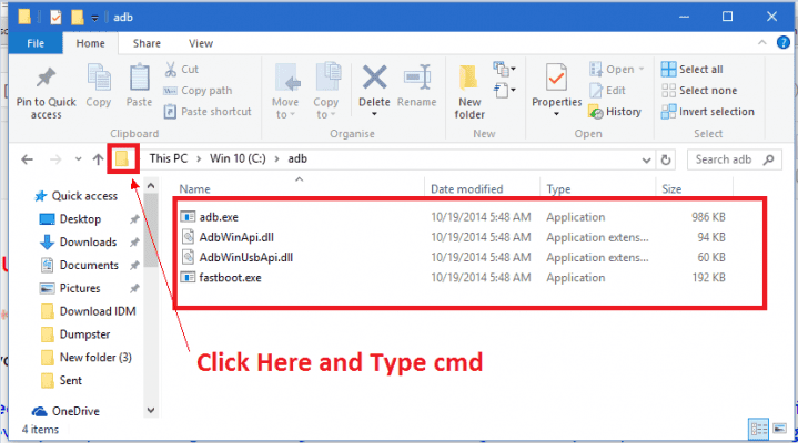

2. Descomprimid el archivo zip y comprobad que salga asi (Descomprimid en la raiz del disco para evitar problemas).

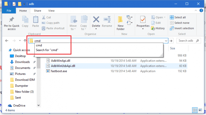

3. Haz click en la carpeta y teclea cmd y pulsa Enter, se abrira una ventana de comandos.

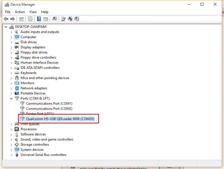

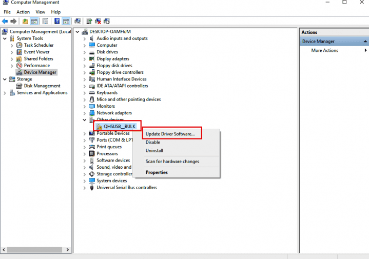

5.Abrir el administrador de dispositivos y el telefono aparecerá como QHUSB_BULK.
Click derecho del raton sobre el y elegir actualizar driver.
Nota: - Comprobacion de Firma del driver: Se recomienda desactivar. Reinicie su PC en el modo avanzado y elija Desactivar firma del controlador.
6. Elegir buscar driver en mi pc
7. Elegir la ruta de la carpeta Xiaomi. NOrmalmente se encuentra en la siguiente rutaNote:- Si la carpeta no existe, instalar Mi flash primero
Win 64 bit C: \ Program Files (x86) \ Xiaomi \ MiPhone \ Qualcomm \ Driver
Win 32 bit C: \ Program Files \ Xiaomi \ MiPhone \ Qualcomm \ Driver

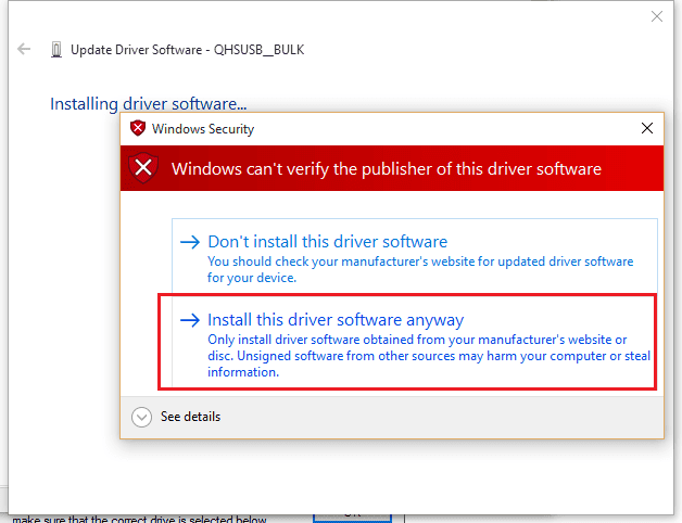

8. Elegir instalar el driver de todas maneras
7. Esperar la instalacion del driver
10. El driver se instalará y debe verse el puerto Qualcomm HS-USB.

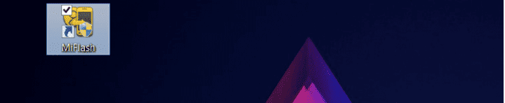

2. Descarga Mi Flash del enlace anterior e instalalo.
3. Cuando este instalado, ejecuta la aplicacion

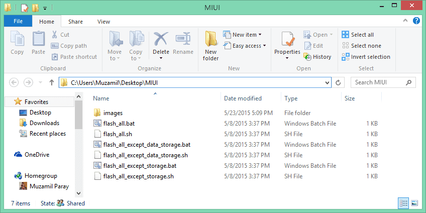

5. Selecciona la carpeta de la ROM
Nota: -La ruta de la carpeta de la ROM debe ser del tipo "C:\Users\Muzamil\Desktop\MIUI" No "C:\Users\Muzamil\Desktop\MIUI\images"
La carpeta de la rom MIUI debe contener lo siguiente:

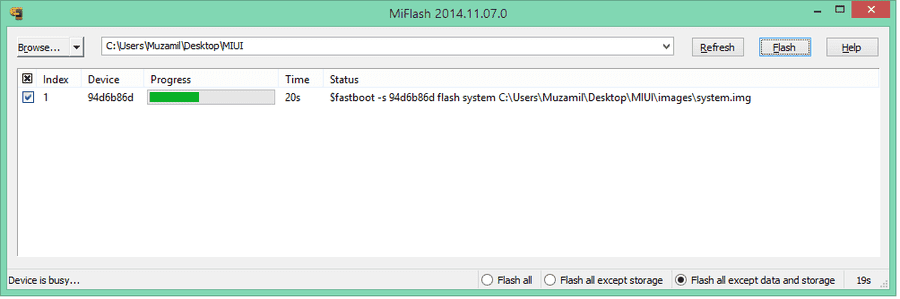

6. Pulsa el boton Refresh para ver el telefono en la herramienta de flasheo.
Despues de pulsar el boton refresh para ver el dispositivo conectado
Elige la opcion Flash_all except storage

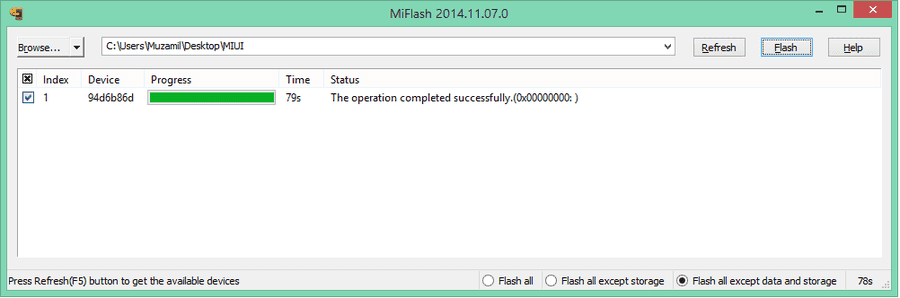

8. Click en Flash y el proceso comenzará.
9. Cuando el proceso finaliza.
Quita el cable y presiona el boton de encendido hasta que vibre.
El telefono arrancará, esperar a que termine, puede tardar 10 Minutos.
