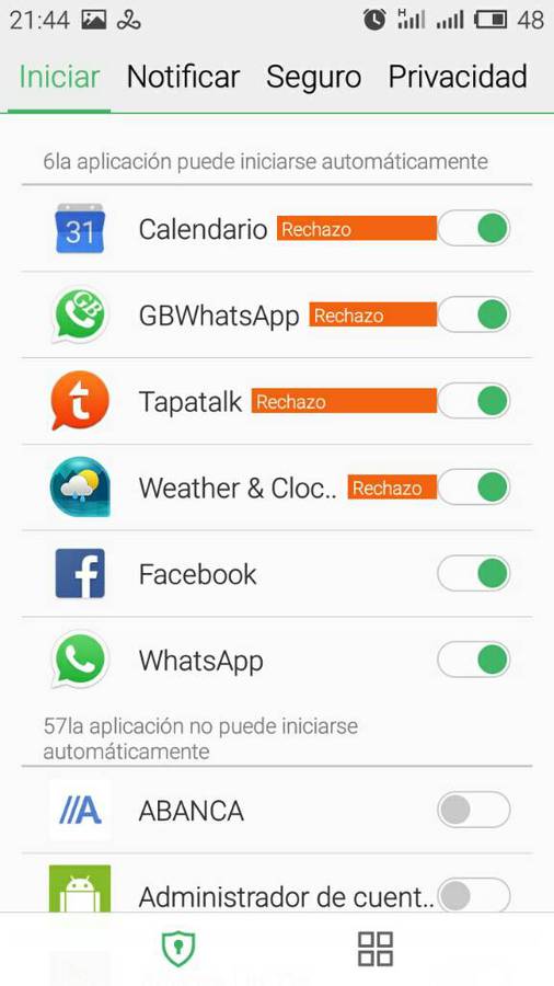

la v4.5.4.1A ningun problema. Lo unico entrar en la aplicacion seguridad y decir que deje trabajar en segundo plano a todo lo de google y al whatsapp, etc
Pues la última pega que he leído ha sido esto:
Habéis notado que en seguridad/modo encendido marcas las aplicaciones que quieres que se queden en 2º plano y desaparecen? esto es un problema porque si no marcas las de notificaciones no te llegan por ejemplo los wasap..
Además los iconos no concuerdan con los nombres de la derecha.
He probado ya de todo y varias veces, es un bug de la última ROM
Y esto otro:
A mi me ha pasado desde hace 2 dias!!
Seguridad funcionaba bien, tenia varias app permitidas y ahora solo me deja tener 2 apps en modo espera y también me pasa q los nombre no concuerdan con las app, aunque la marcas y se pone el nombre.
Pero si, desde hace 2 dias no funciona bien, y sin haber tocado nada. He reinstalado la rom de flyme y nada. No se ha solucionado.
De momento voy a congelar la app de seguridad..

Para marcar las aplicaciones en segundo plano hay q ir una a una y volviendo a salir y a entrar cada vez
Pues vaya chapuza, que no se puedan marcar varias al mismo momento. Con la ROM anterior si se puede.
Lo dicho, aun falta depurar más la última. Como de momento me va bien con la penúltima, creo que esperaré a ver si la siguiente que llegue va mejor.
Yo tengo estas marcadas en segundo plano. Las marqué toda juntas y ahí están. Voy a fijarme si el guasap notifica bien.

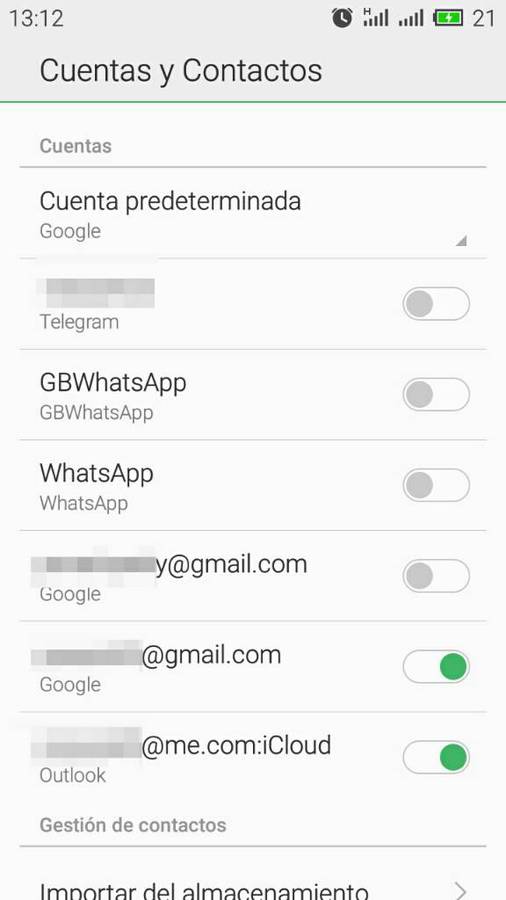

También en la gestión de contactos
he configurado para que solo sincronice con Google y SE ACTIVA SOLA la sincronización de Outlook, lo que es un coñazo porque me duplica los contactos. Ya no sé qué hacer para que no active. Bueno si, borrar la aplicación de Outlook
