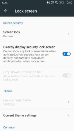

Donde puedo activar esto de Directly display security lock screen?
