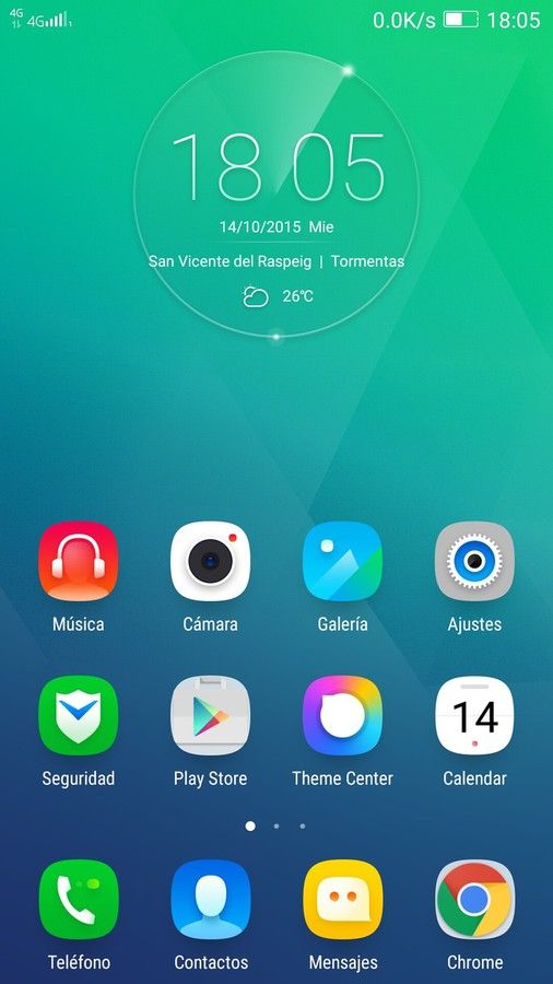

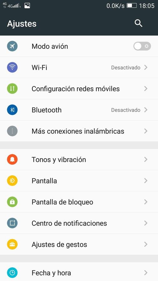

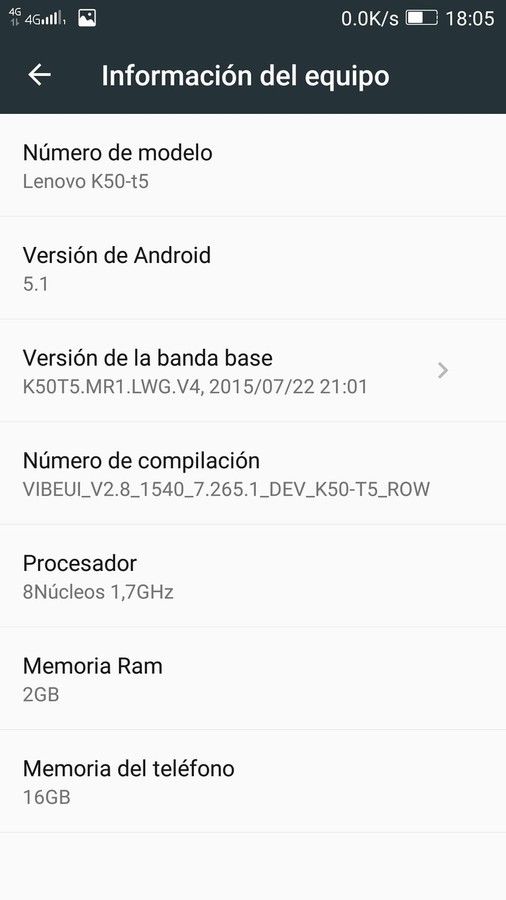

      Capturas de pantalla (abrir)
      drive_google_com_uc_c541ba8072aa78e796080654db1d6028._.
      drive_google_com_uc_365d8374f5436a8f6a01838c9caea62e._.
      drive_google_com_uc_597b9ea5de33875fda5ba778fe0df3d7._.
      Cambios realizados por el parche: (abrir)
      -Traducción parcial de la ROM Oficial.
      -Modificado el Launcher de Lenovo para darle soporte parcial al widget del tiempo para que funcione fuera de China (de momento sólo funciona la localización automática)
      -Eliminación de aplicaciones chinas (incluido Lenovo Browser, que realiza descargas no solicitadas por el usuario).
      -Añadido Google Chrome.
      -Añadido soporte básico para las aplicaciones de Google.
      -Añadido SuperSu.
