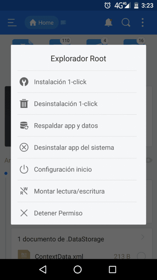

No se si sabeis que una vez dado permiso root, hay o se deberia volver a ticar sobre el mismo y os abre un panel....notodos los permisos de escritura estan dados,probad jaja,
