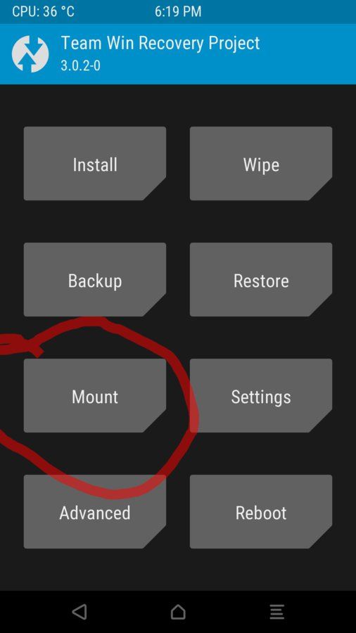

Hola, haz lo que te ha explicado el compañero @euno.
Pero por si no te ha quedado claro, cuando dice explorador de ficheros, se refiere al del propio recovery (advanced->file manager).
Y cuando dice system-app, se refiere a la carpeta /system/app/
Y cuando se refiere a la aplicación NFC, se refiere a nfc.apk

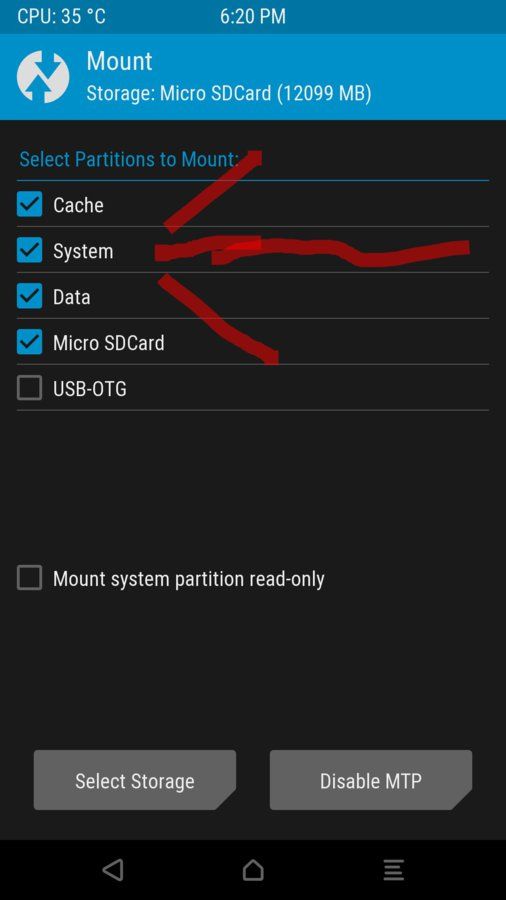

He borrado la carpeta NFC.
Pero como hago eso de montar? Veo el menú de montar pero no puedo hacer nada allí, solo marcar como solo lectura y deshabilitar MTP (que no se que es).
Debajo te encuentras un botón que te pregunta la partición que quieres montar. System, en este caso

Es exactamente así, mi problema es que no entiendo que debo hacer una vez tengo estos seleccionados en mount. La carpeta del NFC ya la borré.
Y cada vez que reinicio esta todo igual, sin la carpeta de NFC pero solo consigo entrar en el recovery.
Debes de montar la partición system como te dice @euno , y después:
  • Ir a Avanzado -> Administrador de archivos
  • Navegar hasta /system/app/ y borrar la carpeta NFC
Asegúrate de que no exista la carpeta de nuevo, tras montar system.
Esta es la receta que daba @superdragonpt en XDA para este problema, sino te funciona puedes tener además algún problema de corrupción de particiones y tener que pasar por Flashtools para solucionarlo.
Gracias.
A ver, vuelve a instalar la rom, y en vez de reiniciar en system, reinicia en recovery, haz lo que te hemos dicho, reunicias en system, y listo
Si tienes dudas te guiamos paso a paso

Voy por pasos:
Cuando entras al recovery te pregunta si quieres solo montura o escritura, debes deslizar la barra para que acepte escritura y se produzcan los cambios.
Instala la rom.
Reinicia en recovery(vuelves atras y ya te aparece la opcion)
Vas a mount, marcas system y vuelves atras(cuando digo atras es el menu principal del recovery)
Vas a avanced..file manager
System-app o priv app, y te cargas(eliminas) nfc.apk.
Vuelves atras, wipe dalvick,cache,y data..
Y reinicias en system.
Si aun asi no va..mañana seguimos jaja,un saludo
Desde el recovery monta system, ve al explorador de archivos, entra en system-app o priv app y elimina la app nfc, reinicia en system y deberia rular ya
Por desgracia, me temo que le toca volver a hacer todo el proceso y seguramente pasar por flashtools, lo digo por experiencia, solo volviendo a hacer todo con twrp no solucionas el loop a recovery que te ha producido la app nfc en tu terminal, lo digo por experiencia, yo estuve igual y no me quedo mas remedio.
