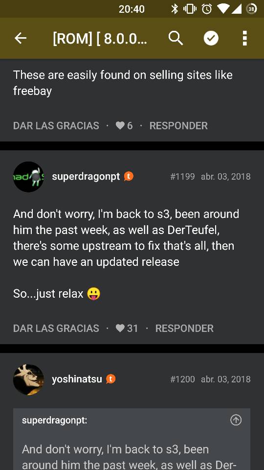

El 3 de abril superdragonpt puso que lo habían retomado ... Quizá se animen a recomponer algo de la Oreo ... ... quien sabe...

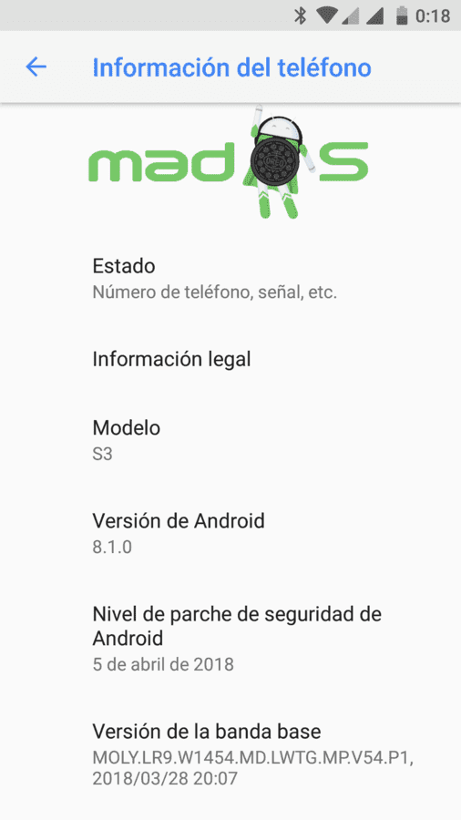

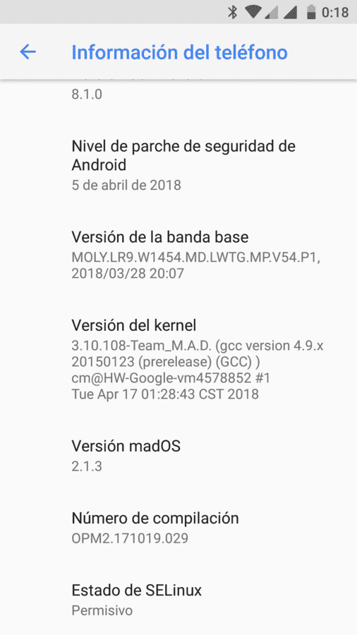

Changelog
Estable] Build [8.1.0] 20180417
  • Android 8.1.0 versión 20
  • Nivel de parche Abril de 2018
  • Versión madOS: 2.1.3
