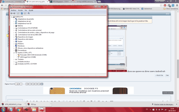

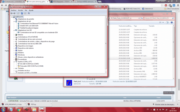

no si yo sin conectar movil se queda el preloader ai quito sin desaparecer ni nada como he puesto en la imagen anteriorPrepara nuevamente el programa FlashTool y a ver si puedes hacer esto que ves en la imagen que te mando, cuando pongas el USB en el PC.

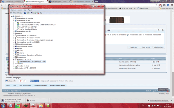

Tienes que ser muy rápido a la hora de pinchar en el triangulo amarillo que sale cuando no lo detecta.

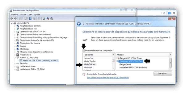

mira mira lo que sale ahora arribaEse triangulo que tienes puesto al conectar el USB con el móvil te lo tendría que reconocer, si no lo reconoce, y se queda como lo tienes ahí en la imagen haz lo que te he puesto arriba.
le doy actualizar-buscar en el equipo-eligir liste controladores en el equipo y me sale estoClaro es el Preloader USB, y lo que tienes que observar es cuando pones el FlashTool y lo pones en firmware y le das a Download y el programa se queda esperando.

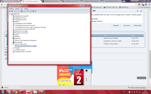

Pon el USB con el móvil, y mira y observa ese triangulo a ver si se le va el triangulo o no.

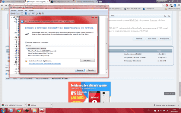

Si no se le va y te sale la barra roja en el FlashTool tienes que hacer lo siguiente. Das al Stop, quitas el USB del PC, vuelves a darle a Download y pon nuevamente el USB con el móvil al PC, en cuanto veas que hace el ruido dale al triangulo amarillo para poner el controlador a mano, te pongo nuevamente la imagen.
te refieres al de android o al preloader el que quieres que actualizeDale como ves a siguiente para que te lo instale manualmente.

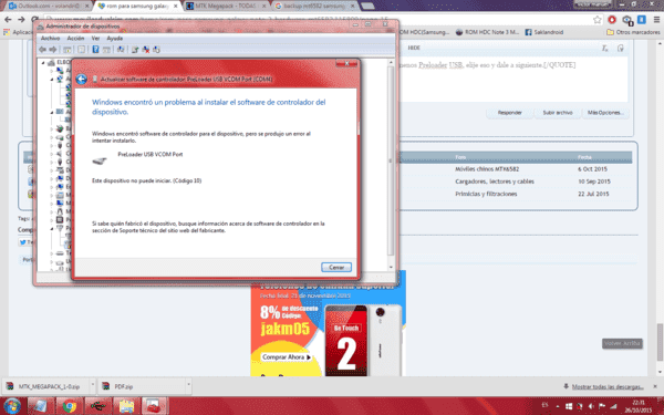

y ahora esto
En la imagen que me has puesto te pone más o menos Preloader USB, elije eso y dale a siguiente.
