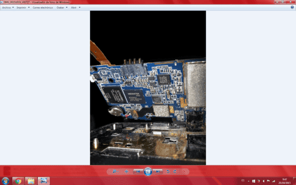

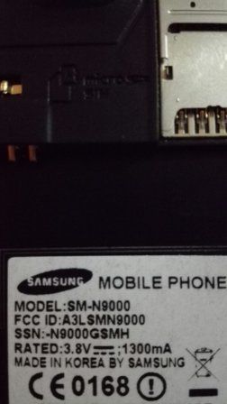

hardware mt6582
samsung galaxy note 3
build number ALPS.JB5.MP.V1.5
Build date UTC 20131221 millones 104.413 mil
android 4.4
Baseband v: MOLY.WR8.W1315.MD.WG.MP.V10.P2, 10/23/2013 17:49
KERNEL V 3.4.5(rs@rs-ThinkStation-D30)(version de gcc 4.6.x-google 20120106(preliminar)(CCG))#1SMP sab 21 de diciembre 18:42:07 CST 2013
Uboot construir v:-----debe ser root shell
LCD ConductorIC:1otm1283a_hd720_dsi_vdo

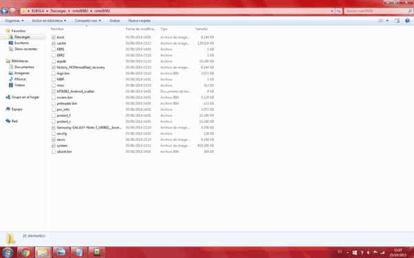

Los archivos que te faltan no están en la rom o no los cargará el FT?

Ya puestos... podria ser esta :
ROM ALPS NOTE3 N9006 MT6582 | [Official]-[Updated] add the 03/14/2014 on Needrom

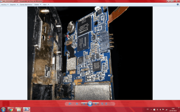

capaz de que ni sea un 6582
no se ve el modelo de mediatek

perdon @Amadeus no me haba dado cuenta de tu comentario
no,por desgracia no es esa rom.me sale error 4001.
me carga la barra roja al 100% pero de ahi no pasa y a los 7 minutos sale error 4001
repite el proceso , pero manten pulsada la tecla de vol+ durante todo el proceso :
pulsas download en flastools , aprietas el vol+ en el movil y ,sin soltarlo , conectas el cable usb .
@elbola1977 Has probado a poner nuevamente desde cero el FlashTool ? Para que tú tengas que poner el MTK_Scatter , con la rom que has puesto en pantalla?
Yo he vendido uno de mis móviles, la persona al no saber bien como iba lo del FlashTool le daba error, le deje que tirara a la basura el que estaba utilizando y que volviera a descomprimir nuevamente el FlashTool, y que volviera a intentarlo, así lo hizo y se lo flasheo.
