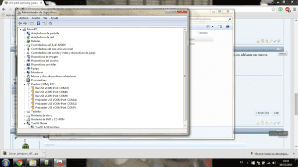

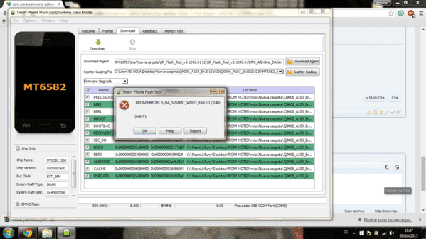

Hola, cuando tengas los diver esos instalados prueba primero con Firmware. Todo todas las rom, si no te van entonces si, o si tendrás que hacerlo con Format All + Download y desactivando las dos primeras casillas.
@KENSEI solo opcion download only es la que permite desactivar las casillas. Tanto la opcion firmware upgrade como la opcion format all NO permiten desactivar ninguna casilla.
Ok, yo pensaba que si daría la opción, es la única que no he probado, cada vez que he flasheado mis móviles, gracias!! Lo tendré de ahora en adelante en cuenta.
sigo buscando a ver si ustedes me encontrais alguna
y lo del error 3149 exactamente de que es?

Un clon jamas es igual a otro , ese es el mayor problema. Lo mejor es siempre copia de seguridad. Ahora es como buscar una aguja en un pajar. Hasta que no des con una rom buena no te funcionara bien las flashtools.
