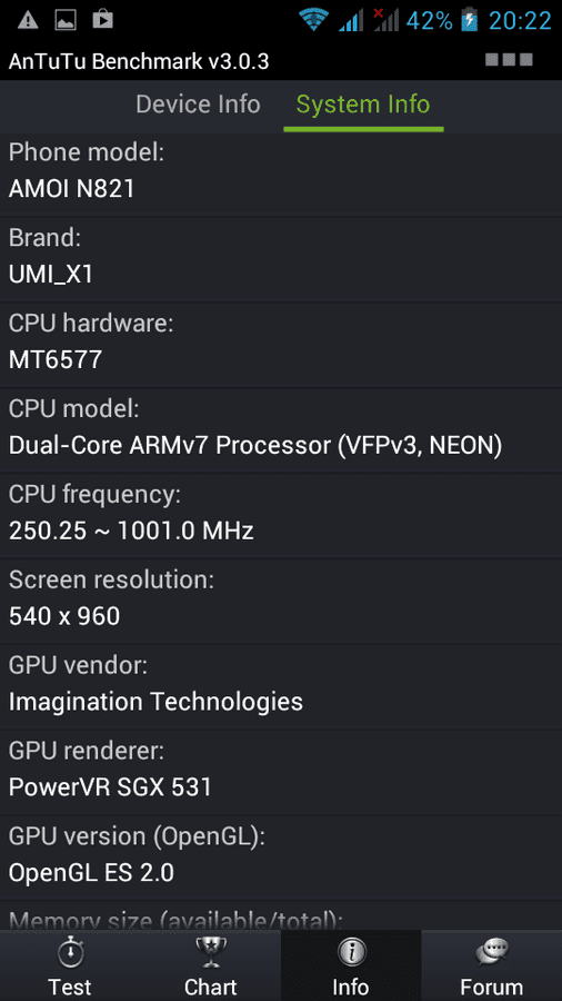

    Nueva rom para el N821.
    El port para el N820 Aqui por @Jony_a

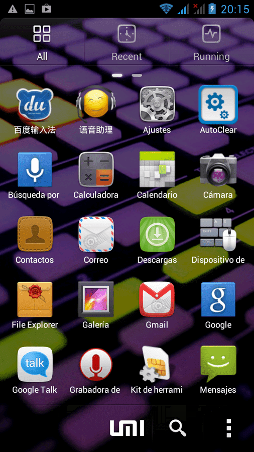

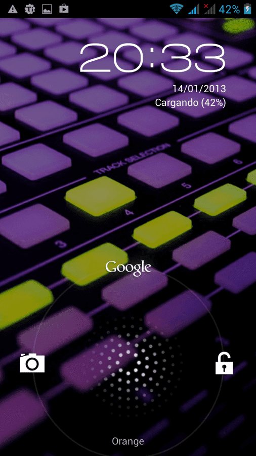

    En esta ocasión se trata de un port de la rom 2.0 de UMI X1 al Amoi N821
    Os traigo unas capturas de este port que en mi opinión no está nada mal.
    Creo que me voy a quedar un par de días con ella para seguir testeando.

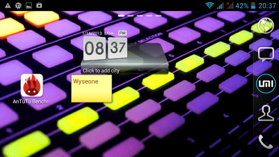

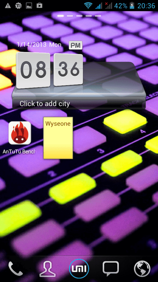

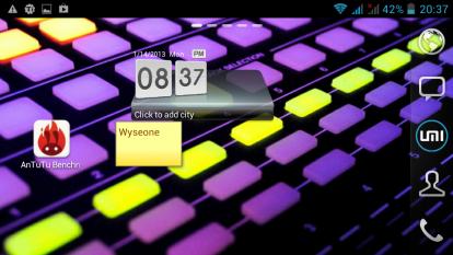

    A quienes les guste el 360 launcher les va a convencer este launcher que trae por defecto. No está mal, aunque me quedo con el nativo de Android, quienes prefieran el de Android les recomiendo que instalen "nova launcher". Como novedad la pantalla principal en este launcher se puede poner en modo horizontal.
    En cajón de aplicaciones tiene por defecto una transición en forma de remolino bastante agradable, podéis ver algunos vídeos del UMI X1.

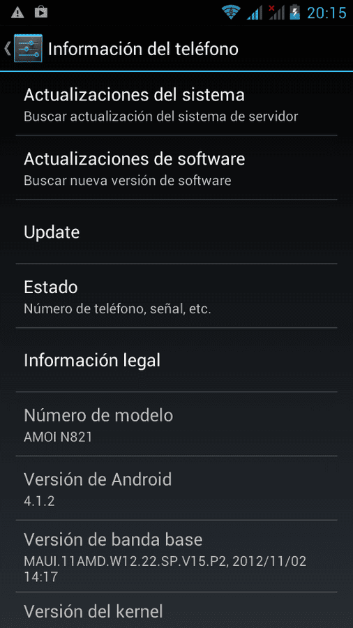

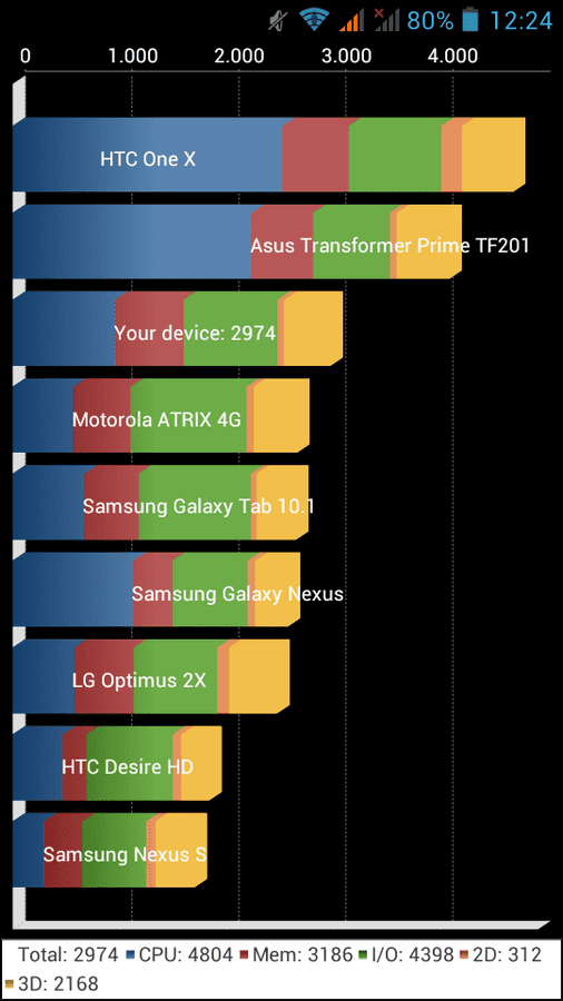

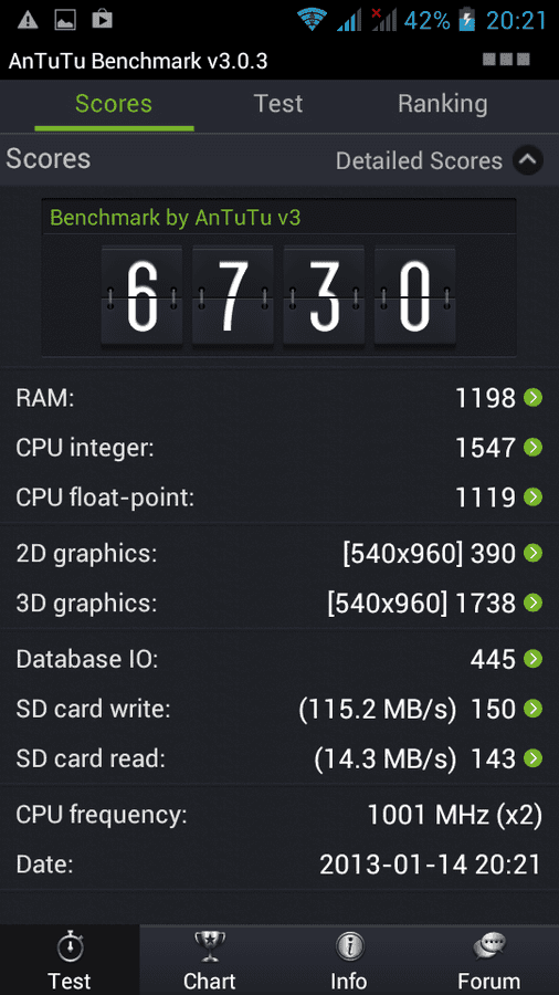

    Trae Android 4.1.2 lo que es una buena noticia.

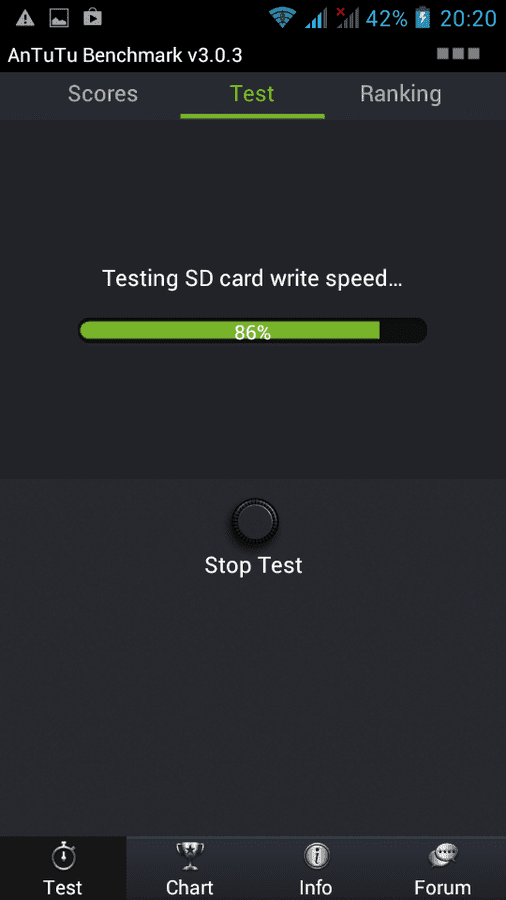

    La captura de Antutu es de la primera y única prueba que he hecho, el resultado no está nada mal.

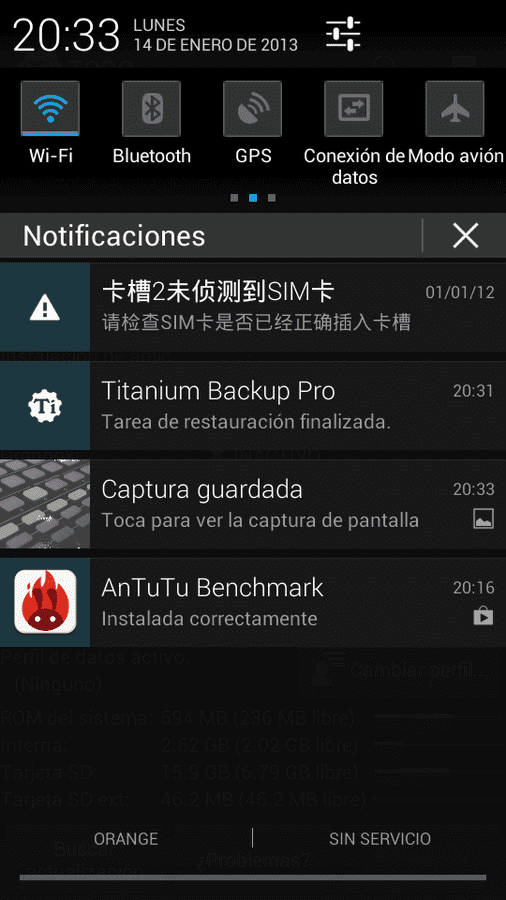

    La barra de notificaciones no es muy distinta a la anterior.
    imageshack.us_a_img689_684_screenshot2013011420332.
    Detalles:
    -Android 4.1.2 multilenguaje.
    -La animación de inicio se sustituye por la original de UMI X1.
    -Vienen dos aplicaciones en chino que pueden eliminarse con un desintalador root, como por ejemplo "root unnistaller" que le podéis encontrar en Play store. (las eliminé sin problemas pero los accesos directos en los ajustes permanecen, al pulsar sobre ellas cierra los ajustes).
    -La rom viene rooteada y con la aplicación "superuser" instalada. También trae un explorador root.
    -Google play y aplicaciones google.
    -Si no tienes dos sims instaladas, una de ellas aparecerá como se aprecia en las capturas, con un aspa roja encima del indicador de cobertura.
    -Las cámaras funcionan correctamente, tanto la frontal como la trasera, y sus diferentes funciones.

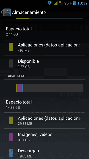

    -Partición única de almacenamiento, como en la rom de Death-king de 2.44GB.
    -Búsqueda de contactos en el teclado de llamadas correcta.
    -Sincronización correcta (Gmail, whatsapp, Youtube...)
    -No dispone de reinicio en recovery, aunque en aplicaciones del sistema trae un "reboot" que si permite hacerlo.
    -El GPS funciona correctamente.
    -La radio no funciona.
    -No aparecen nombres de los contactos al realizar llamadas (quizás sea cosa de configurarlo pero no lo he conseguido) Error solventado solo.
    -Consumo algo excesivo (bajo mi opinión)
    -Descenso de la batería algo irregular.
    Iré editando.

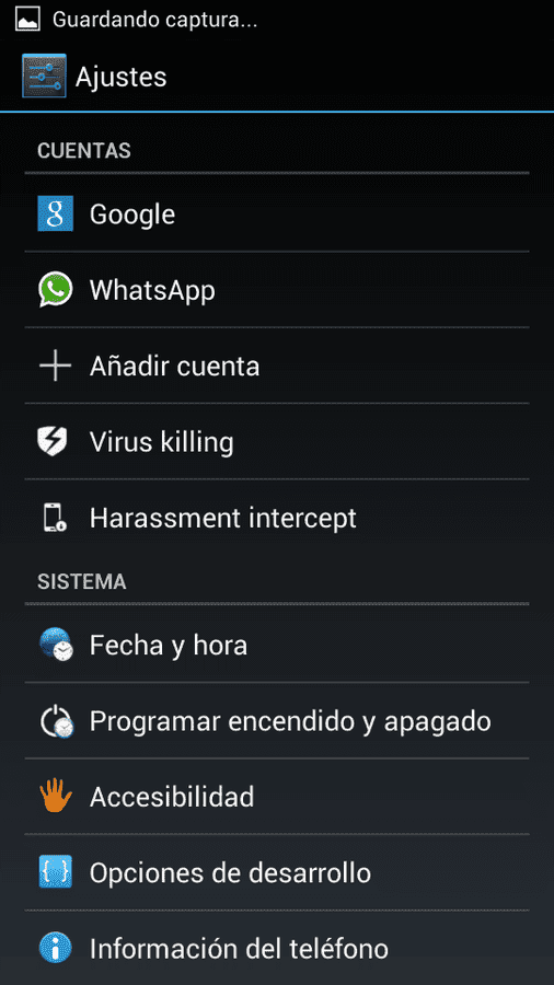

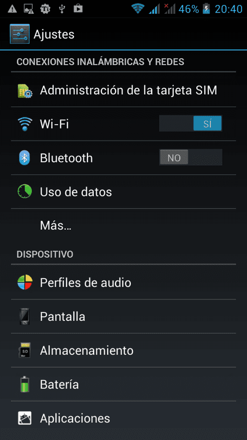

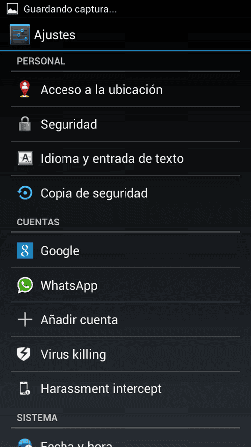

    Los nuevos ajustes:
    imageshack.us_a_img546_2857_ajustes1. imageshack.us_a_img819_9201_ajustes2.
    imageshack.us_a_img26_8287_ajustes3.

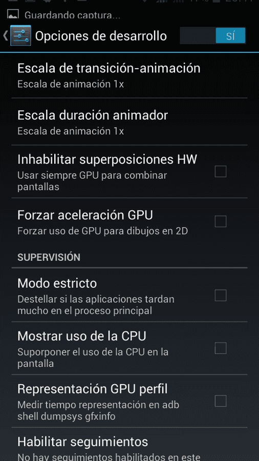

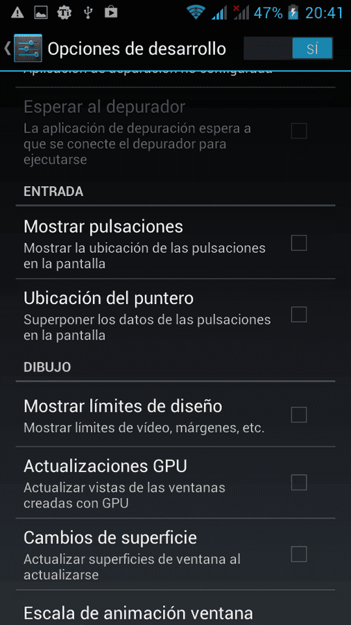

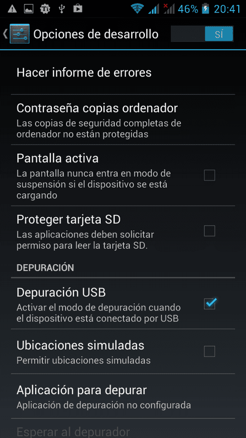

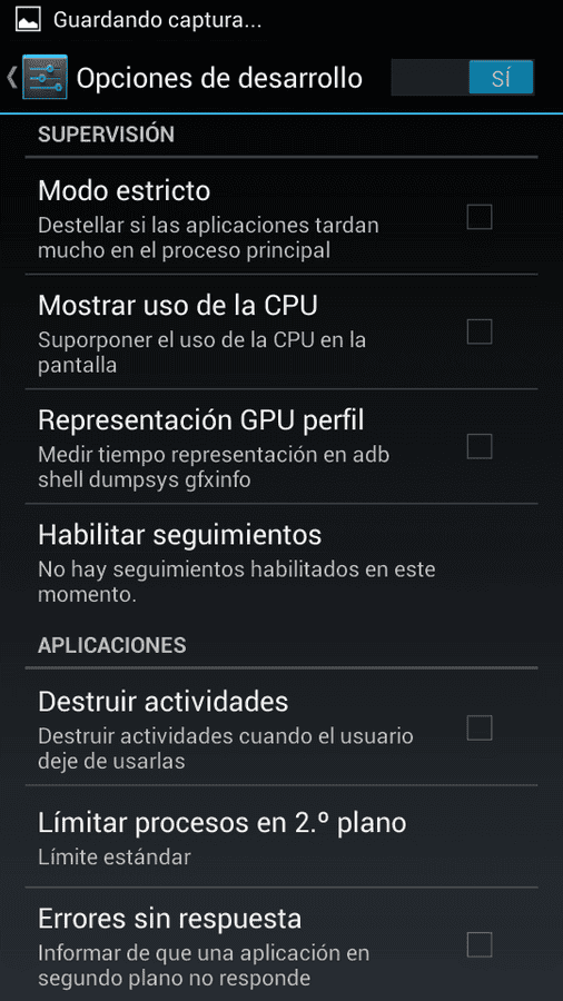

    Esta rom permite realizar y configurar muchas más opciones de desarrollo y avanzadas.
    imageshack.us_a_img856_7885_screenshot2013011420414. imageshack.us_a_img24_7885_screenshot2013011420414.
    imageshack.us_a_img542_66_screenshot2013011420415. imageshack.us_a_img687_66_screenshot2013011420415.
    Petición de @Cancerbero13Cancerbero13

    Que buena pinta pero parece tener, varias cosas sin traducir.

    Únicamente en los ajustes las dos opciones en el apartado de cuentas.
    También vienen dos aplicaciones chinas, que se ven en la captura del cajón de aplicaciones (las dos primeras)
    La segunda creo que es un reproductor, y la primera con la accesibilidad o la entrada de texto no estoy seguro, en cualquier caso con un desinstalador root se pueden eliminar.

        Que venga en una sola partición me gusta, teniendo una SD lo veo innecesario y evitamos llenar la memoria del teléfono y tener que mover las aplicaciones a la SD.
      • Wyseone
        Wyseone Simdualero de Diamante
        • Veteran@
        2 Sep 2012
        Madrid
        Calificaciones:
        +513
        Re: [ROM] Port del UMI X1 al N821
        Yo también prefiero una única partición, es mucho más cómodo.
