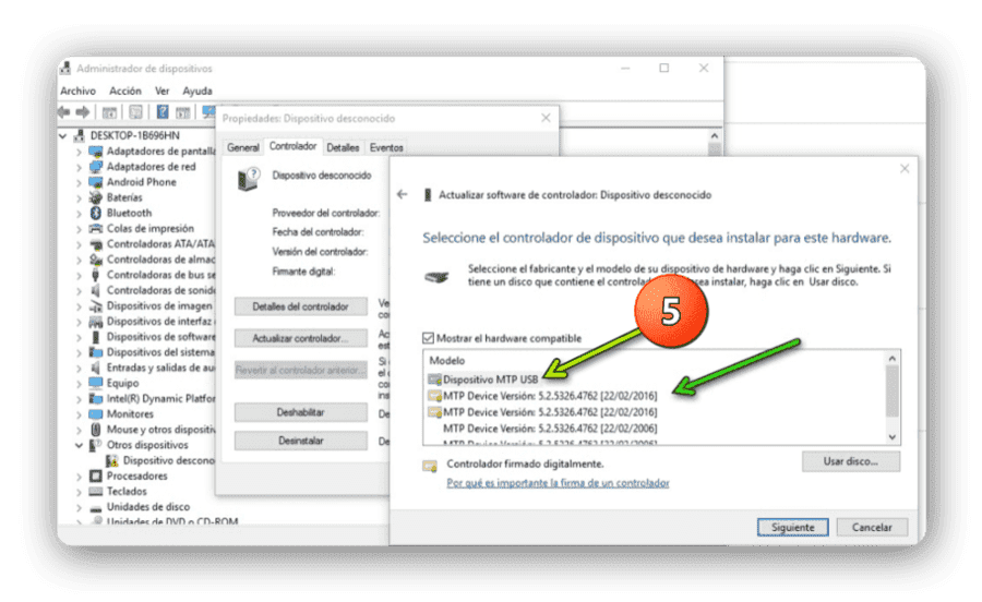

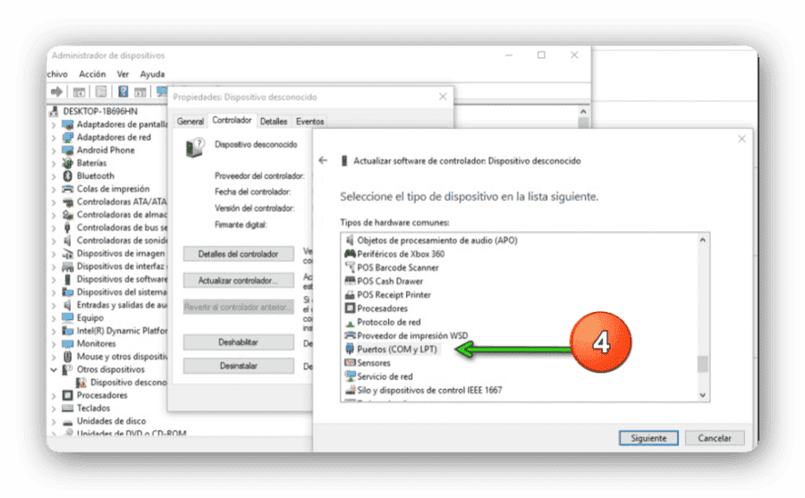

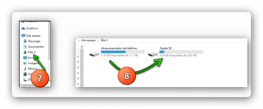

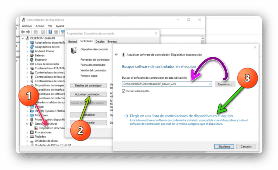

2.) Ahora tenemos que instalar los drivers MT manualmente, para ello ponemos el USB con el móvil, se supone que esta brickeado, así que abrimos administrador de dispositivos, para el que no sepa donde esta es poner en inicio el nombre y te saldrá.
En cuanto pongamos el USB con el móvil veremos que en administrador de dispositivos nos saldrá con un triangulo amarillo.
Voy a poneros imágenes de como hay que hacerlo, éstas imágenes han sido realizadas con el móvil encendido y funcionando.
