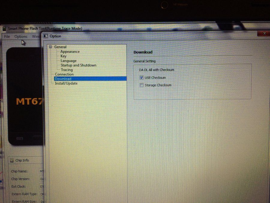

Hola Kensei he instalado el Preloader... también los drives para el móvil PdaNetA4150... me sale el icono del móvil, cuando conecto el móvil me reconoce el icono.. sale el nombre del móvil, y cuando se apaga el móvil se desconecta tambien. Ahora te digo el problema que tengo... cuando uso el programa se queda en la BARRA ROJA ... y ahí 3min... sigue y no avanza... no sé si está todo bien o la Rom que lo Instaló la verdad no se que falla.
En el FlashTool has configurado en Options, lo siguiente; nos vamos donde pone Download, y entramos, activamos si no está activada DA DL All with Checksum.

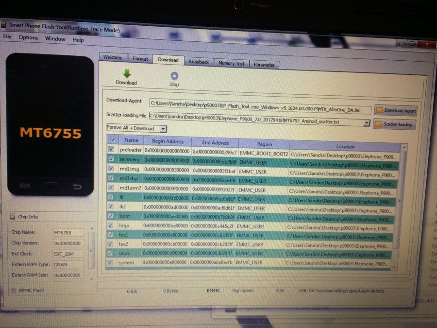

Pon una captura de FlashTool con la ROM puesta, para ver si hay algún archivo que no este puesto.
Vale, a ver lo intento... y eso que también he mirado vídeos como se hace...

Kensei....!!! Eres un crak lo he logrado..! Genial con tus instrucciones lo he podido revivir a mi móvil... se me quedaba Ena la BARRA ROJA y no pasaba de ahí... hasta que fui a OPTION, Download, USB Checksum le activé la pestañuta y con eso... me ha funcionado... genial muchas muchas gracias... te envío fotos que he capturado

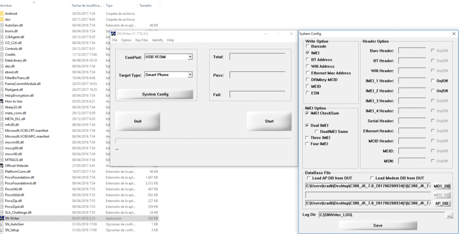

Download SN Write Tool (all versions)
C:\Users\tzadk\Desktop\C300_JK_7.0_201706200934(1)\C300_JK_7.0_201706200934\Z_C300_JK_FD_7.0\MDDB_InfoCustomAppSrcP_MT6750_S00_MOLY_LR11_W1603_MD_MP_V35_4_P3_1_ulwctg_n.EDB
C:\Users\tzadk\Desktop\C300_JK_7.0_201706200934(1)\C300_JK_7.0_201706200934\Z_C300_JK_FD_7.0\APDB_MT6755_S01_alps-mp-n0.mp7_W17.19
Los dos archivos que necesité para el Blackview P2.
Puedes probar esto, es lo que único que me funcionó en el Blackview, necesitarás la ROM Stock para meterle los archivos al programa.
