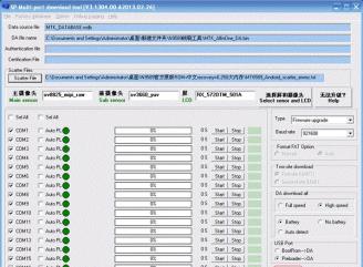

5: ejecutamos el SPMultiPortFlashDownloadProject.exe, click en Database Factory menu> Configuration File data source y selecciona MTK_DATABASE.mdb (en la carpeta SP_MDT). luego click en File> Open File Agent download y selecciona el archivo MTK_AllInOneDA.bin (en la carpeta SP_MDT). y por ultimo clic en scatter file y seleccionamos el archivo MT6589_Android_scatter_emmc.txt
6: nos aseguramos de que estos valores queden como aparecen en la imagen, click en start all y conectamos el móvil sin la batería y de inmediato ponemos la batería y debería comenzar la instalación..
7: una ves terminado el proceso hacemos click en stop all y desconectamos el móvil, quitamos y ponemos de nuevo la batería y encendemos, esperamos a que inicie y ya tendremos android 4.2.1 en nuestro N9589

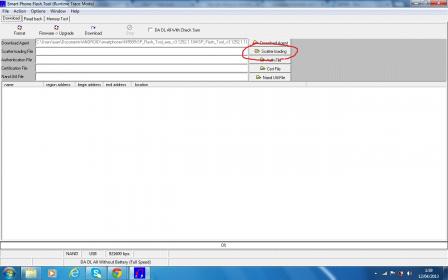

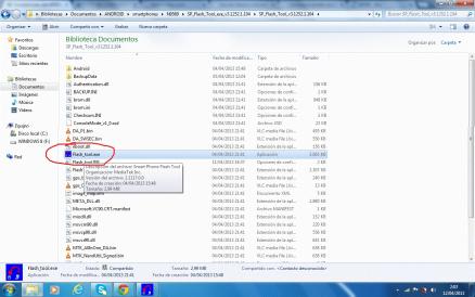

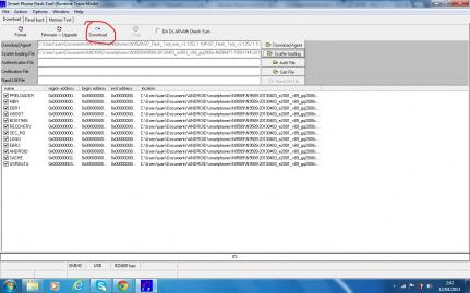

1: abrimos el SP flashtool(no el sp multiport flahtool)

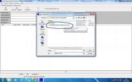

2: hacemos click en scatter loading
y seleccionamos el archivoMT6589_Android_scatter_emmc.txt del la carpeta donde tengamos el CWM recovery

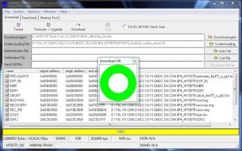

3: hacemos click en download y conectamos el móvil sin la batería y a continuación ponemos la batería y comenzara el proceso
al terminar debería aparecer un circulo verde, ya pueden desconectar el móvil y encenderlo
ya tienes CWM recovery en ingles
