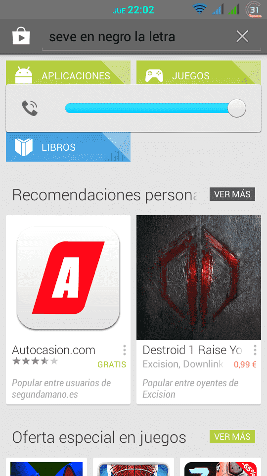

aver este es el famoso problema qe tengo.tanto en play store,como en youtube y en mas aplcaciones porfavor si alguien save como arreglarlo me haria un gran favor esta es la imagen fijaos en el buscador.
Se ve en negro la letra? Pero tus colores no son los típicos. ¿Los has cambiado?
Enviado desde mi SM-N9005 mediante Tapatalk
