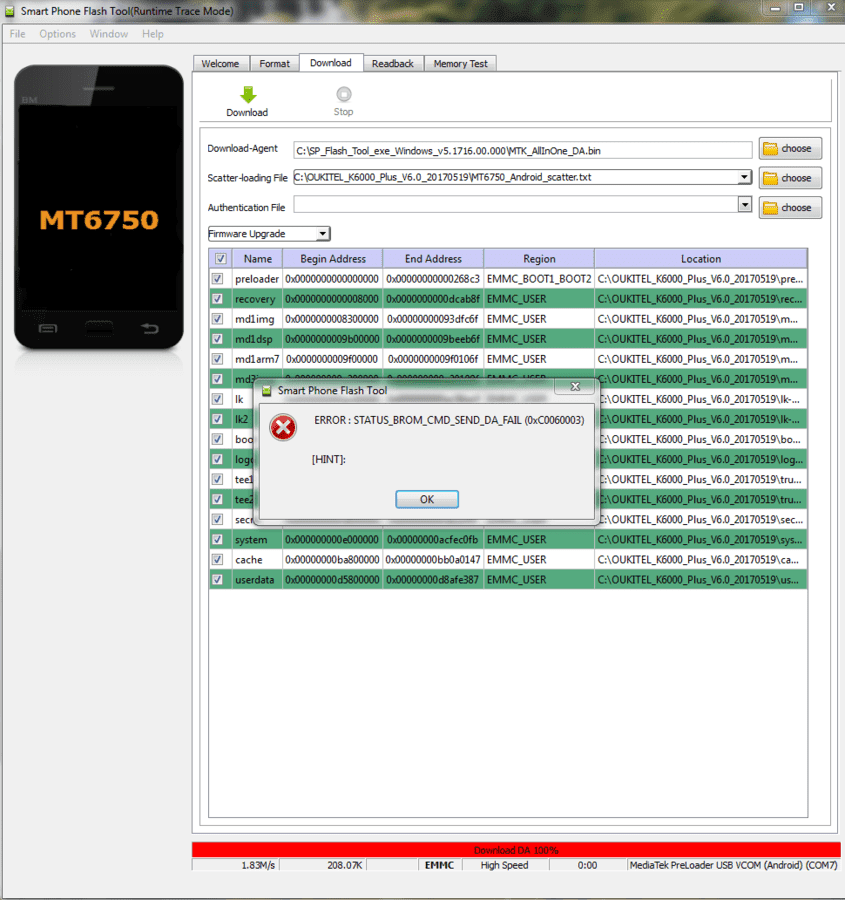

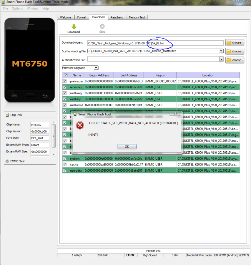

Ahora mismo estoy teniendo problemas con la reinstalacion de la rom usando flashtools
Dejo unas capturas de los errores que recibo
Uso la version de flashtools de este hilo
tengo el bootloader desbloqueado, version 9 y custom recovery instalado
Primera captura: sufro este error tambien con la rom version 9 (pruebo en la captura la 6 por ver si cambiaba el tema pero nada)
Segunda captura: Cambio el Download-Agent (segun recomiendan en needrom) y recibo el error que aparece(lo mismo, con la version 9 tambien)
los errores aparecen tanto usando "Firmware upgrade" como "Download only"

Tienes que pulsar el volumen + cuando conectas el usb y cuando cargue la barra roja soltar

Lo que tienes rodeado en azul, yo lo dejo como sale por defecto, no cojo esa opción.
Gracias por la rapida respuesta.
Lo del volumen arriba, ha sido determinante. 100 % solucionado.
Cuando la haya re-flasheado, espero que el tema de la vibracion se me haya solucionado, que para eso lo estoy flasheando mayormente jaja
Gracias de verdad! Si veo que el problema persiste, abrire un hilo de consulta para no llenar mas este hilo.

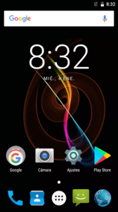

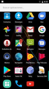

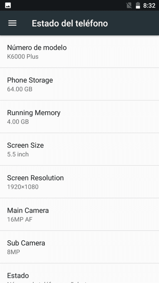

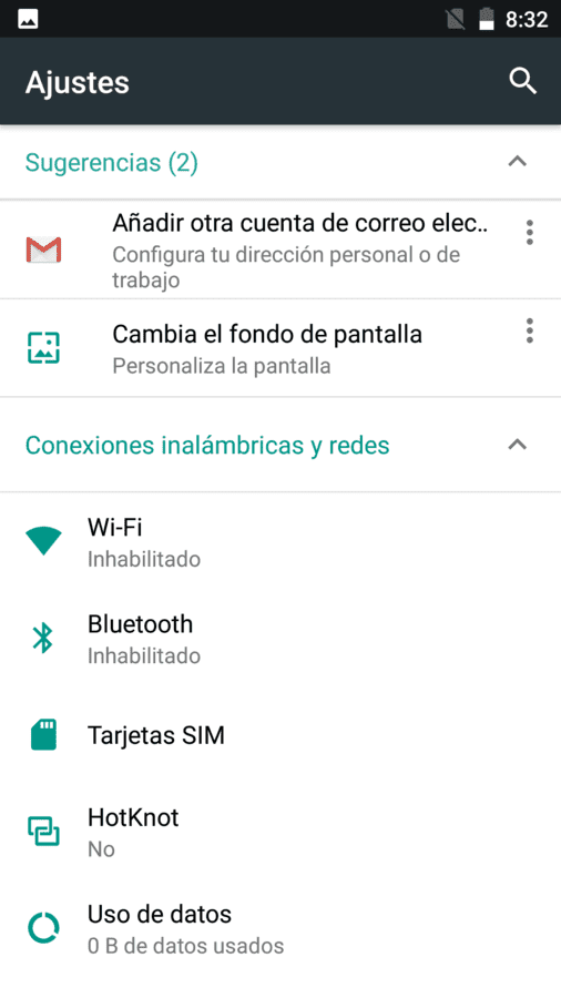

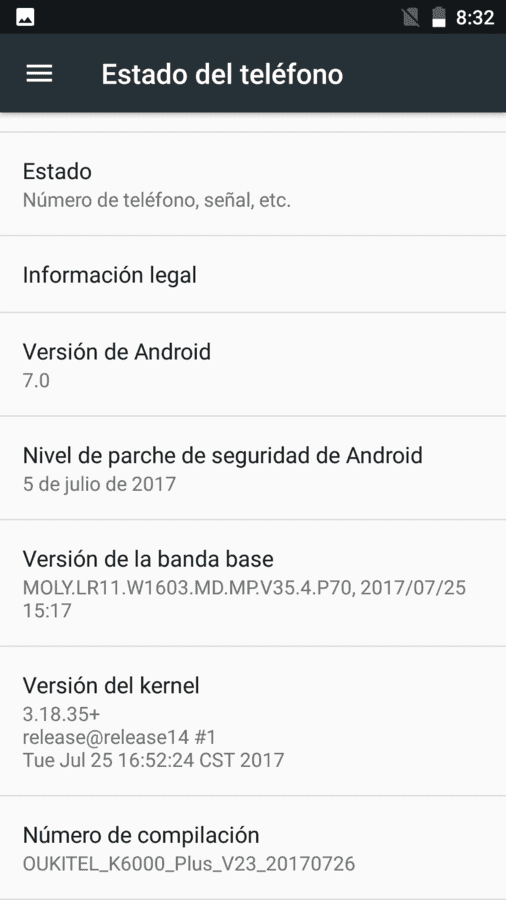

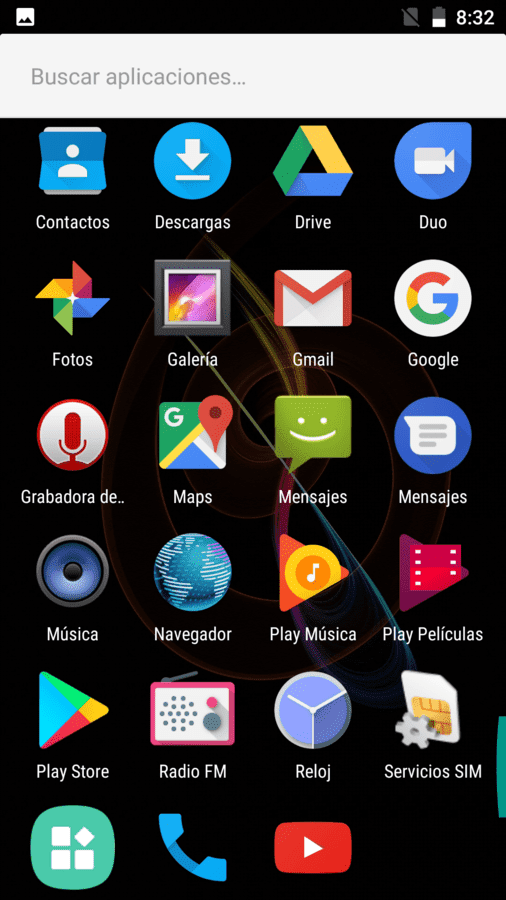

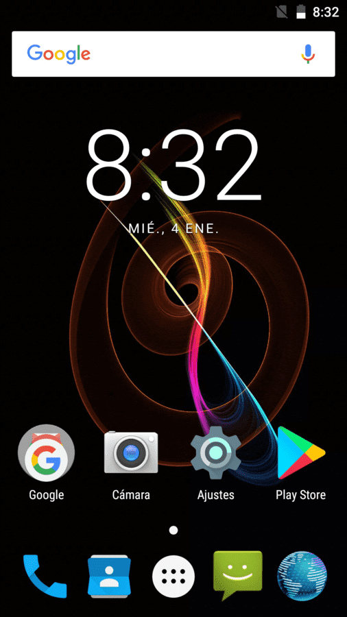

Actualizo el post con la version 23, que podéis descargar de Needrom. Prácticamente es una Rom Android puro. Se pierden algunas opciones con el sensor de huellas, temas de homologación de google. Ahora la rom es "GMS certified", o lo que es lo mismo, que esta certificada por google.
Os dejo unas capturas:
Rom Stock OUKITEL_K6000_Plus_V23.0_26/07/2017 296532-72d0f232dcaa8fc737048c07a2cb2059.jpg Rom Stock OUKITEL_K6000_Plus_V23.0_26/07/2017 296533-a24ba5079b94bbe167b08d07a0ebeaff.jpg Rom Stock OUKITEL_K6000_Plus_V23.0_26/07/2017 296534-304233b9f3600a4881de28dacfdb8350.jpg Rom Stock OUKITEL_K6000_Plus_V23.0_26/07/2017 296535-4ca789306f90318c620747d2bc1ed02e.jpg Rom Stock OUKITEL_K6000_Plus_V23.0_26/07/2017 296536-3846573c1a794cda461a0f8429cda96d.jpg
