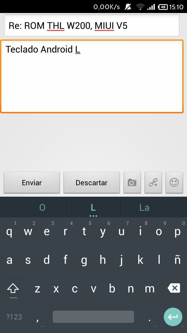

Teclado Android L
Una pregunta para instalarlo as de hacer algo fuera de lo común o solo basta con instalar desde el recovery? esto ya lo e echo + cache y al reiniciar system no puedo cambiar de teclado hay k eliminar previamente el teclado de origen? estoy también en la ultima rom de miui.
Gracias y un saludo!
Yo no quité el anterior teclado, y eso que me armé un lío buscándolo y todo. Lo que haces es flashearlo desde el CWM o el otro, y cuando enciendas el movil otra vez, en ajustes >idioma y entrada de texto, te aparecerá Teclado de Google ya marcado, marcas ese mismo como predeterminado y luego pones el tema Material. Eso si, haz backup por si acaso :wink:
