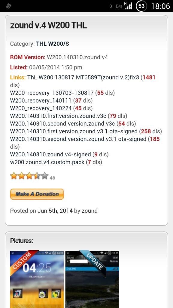

En needrom cual hay que bajar? La primera o la custom?
Enviado desde mi W200 mediante Tapatalk
El primer archivo de la v4 es la rol.El segundo custom es para modificar lo que viene en la v4 pero sin tener que flashear la rom entera

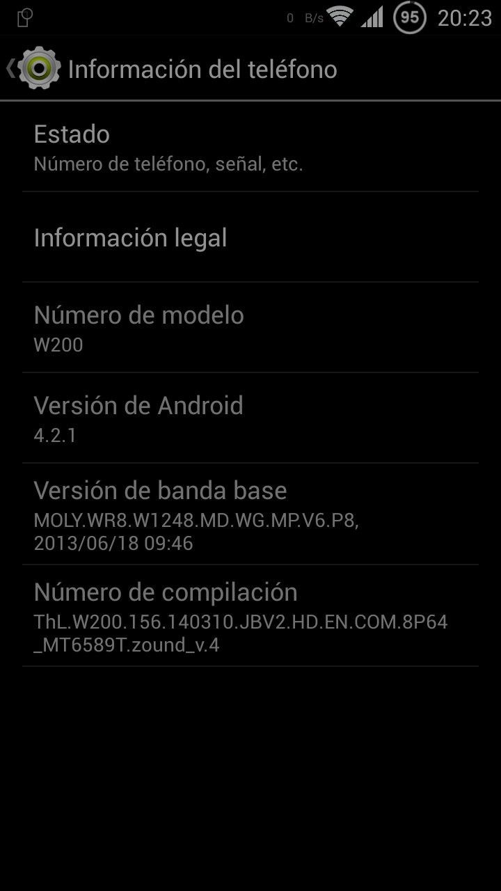

Bueno...pues ya la he instalado pero moviendome con los botones power y volumen para poder pasar las pantallas del aroma installer.
Lo que veo que ya no esta es el OTA....eso es así?
