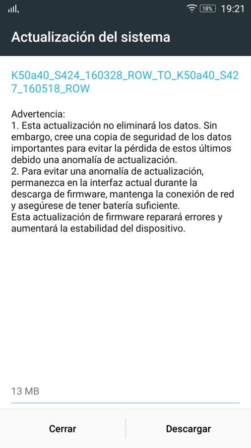

hay nueva actualizacion por ota
Olá.
No me atualiza.
Hay un error.
Necessito atualizar stock recovery?
Como hacerlo?
Muchas gracias.
[DOUBLEPOST=1464299411][/DOUBLEPOST]No ha conseguido.
Hay tentado muchas veces, epro siempre lo mim error.
Penso que es por no tener la stock recovery.
Hay una outra forma de lo instalar-lo?
Son solo 13 Mb.
Se puede descargar e despues instalar por TWRP?
Necessito ayuda.
Gracias.
No lo sey hacerlo

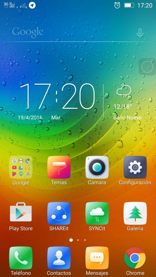

[DOUBLEPOST=1464365476][/DOUBLEPOST]La apresentacion de 427 es diferente.
Se pude poner 5 icons de aplicaciones abajo nel screen?
Me encatanta tener 5 icons e non 4.
Gracias
Pues supongo que mejoras pero nada diferente a nivel estético!!
Si que es cierto que la noto mas fina, no se, igual son cosas mias je, je... salu2

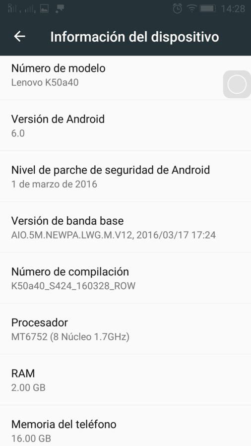

Hace unos tres días instalé en mi k3 Note el Android 6 Oficial de Lenovo y multi idioma, entre ellos el español.
Pero es al parecer para la versión india de nuestro k3 note, aunque totálmente compatible con la versión china.
Como digo, la estoy probando desde hace tres días y he de decir que de momento va muy bien, muy fluida y no me ha hecho nada raro.
Bajada de NeedRom: ROM Official Full S422 ROW | [Official] add the 03/27/2016 on Needrom
Aquí dejo la descripción con algunas aclaraciones:
  • Android 6.0 (S422 ROW) under Flash Tool [por OTA se actualiza a 424 así que no necesitas bajar OTA S422 to S424 pues lo puedes hacer luego desde la propia rom]

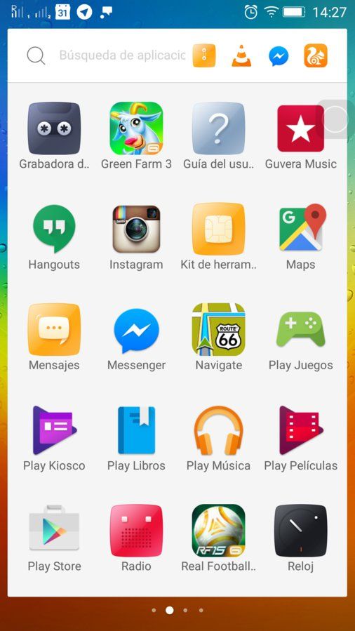

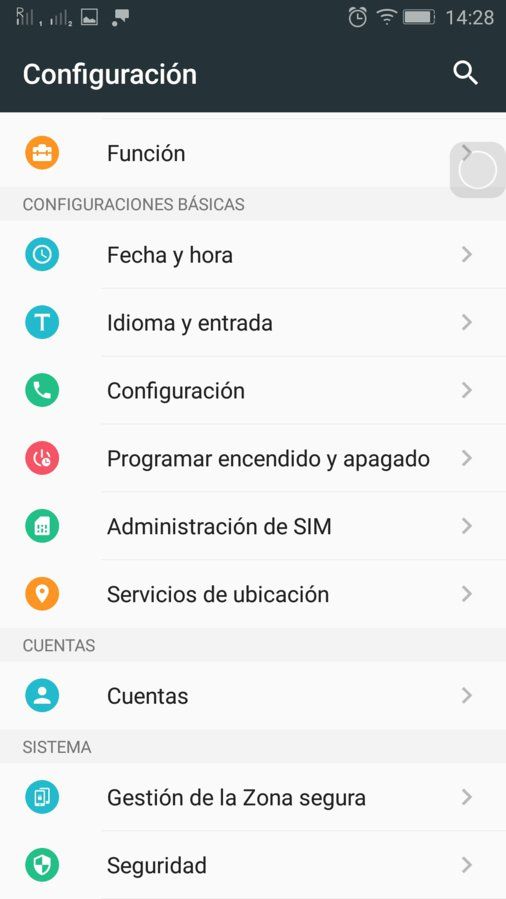

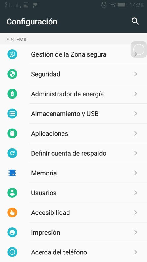

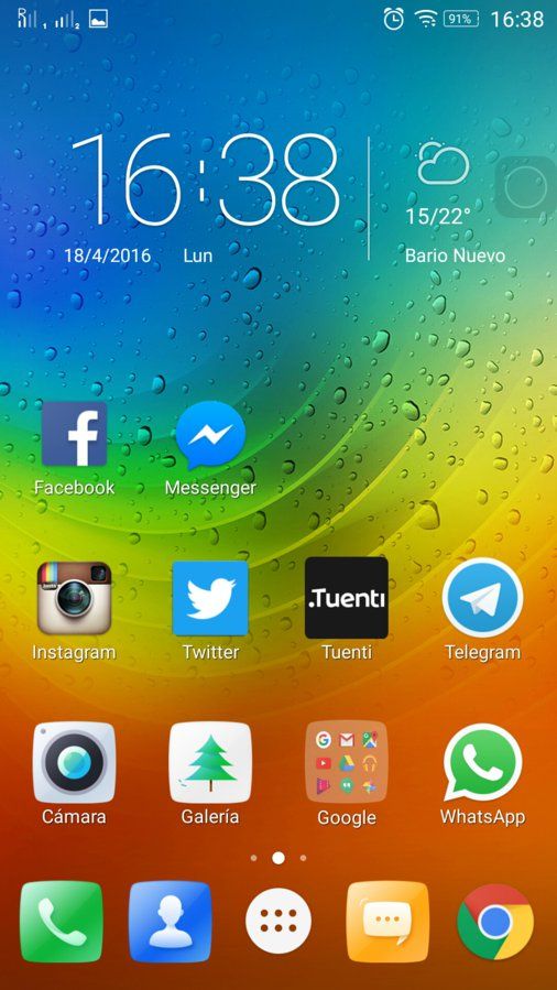

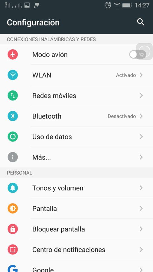

Tiene el launcher de Lenovo y también el de Android con cajón de aplicaciones, puedes poner uno u otro, funciona el led de notificaciones, tiene doble tap para despertar pero no para apagar pero esto se puede hacer configurando el botón flotante que tiene, así lo he hecho yo, lo he puesto casi trasparente y alojado en un lugar de la pantalla que no me moleste demasiado, en las caturas que os dejo a continuación se puede llegar a apreciar.
Dejo unas capturas de pantalla:
está ultima para que se vea con el launcher de Lenovo, sin cajón de aplicaciones.
