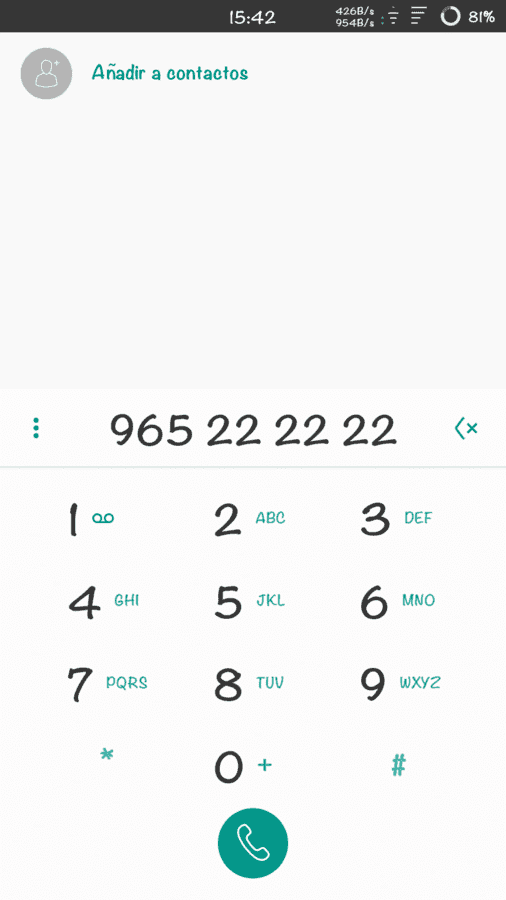

Yo probaría primero a hacer todos los wipes y luego restaurar el backup que antes te funcionaba bien.Hola, pues tengo un problemilla que no me había pasado antes. He restaurado la copia de seguridad de esta Rom muchas veces y sin problema, pero ésta vez lo curioso es que no puedo llamar. El botoncito para realizar la llamada no hace nada.
Si accedo a través de contactos, si me deja,lo que no puedo es llamar a un número que no tengo en la agenda.
Puedo restaurar esa la app de teléfono de alguna manera? O mejor reinstalo la Rom sin wipes? GRACIAS.
Y es el mismo backup que antes si te funcionaba de forma normal, no?Ok, siempre hago wipes antes de restaurar, lo volveré a intentar esta noche

Problema solucionado.Despues de hacer wipes y reinstalar la copia seguía pasando.Volvi a hacer wipes , instalé la ROM limpia y se solucionó y al instalar el tema que tenía, volvió a pasar...así que era cosa del tema .Manda narices, he perdido media mañana por esa tontería.Y es el mismo backup que antes si te funcionaba de forma normal, no?
