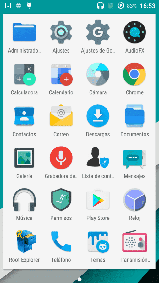

Se quitan aplicaciones chinas y se añade:
Teclado de google, Gapps minimas y se cambia navegador por el chrome.

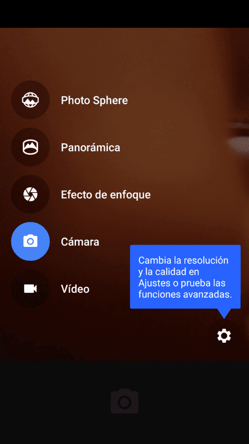

Se añaden las siguientes aplicaciones, pero no se hacen de sistema, con lo que podemos quitarlas cuando queramos: Root explorer, Reloj retro, y cámara de google con mas posibilidades ( Panoramicas, photo sphere, efecto de enfoque).

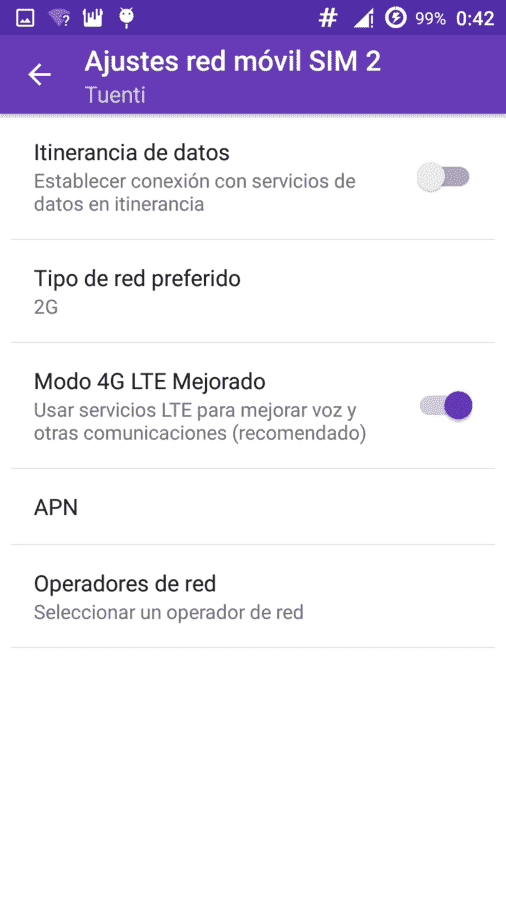

Tiene un bug con el 4G, recién instalada la rom, viene la sim 1 en 3G, si lo cambias a 4G ó LTE funciona, pero si reiniciais no coge señal, teneis que seleccionar 3G. Yo no he conseguido que me funcione. MI Tarjeta es de Orange, no se si con otras compañías pasara lo mismo. Es un bug que esta reportado en el post original, imagino que terminaran sacando algún parche.
Segunda Sim solo 2G, como todas las CM.

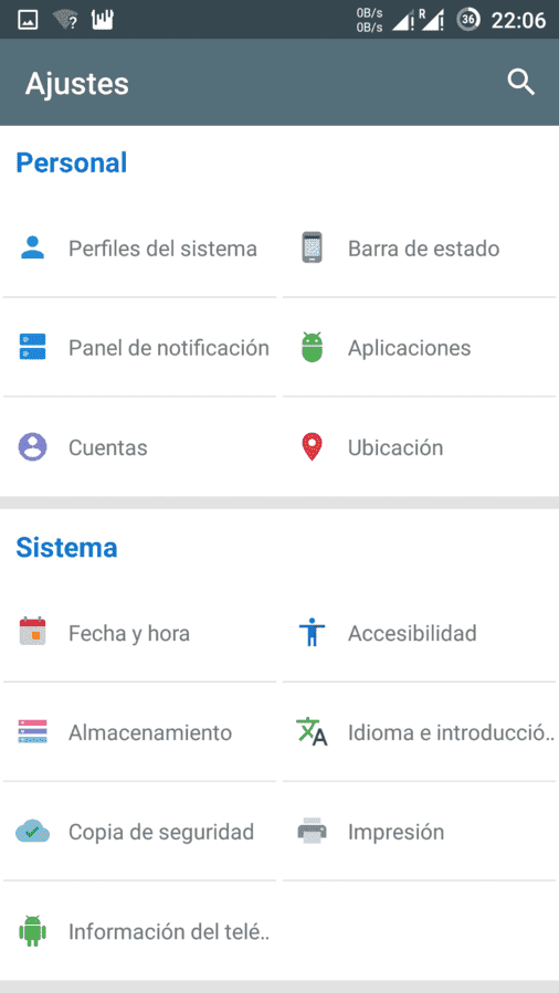

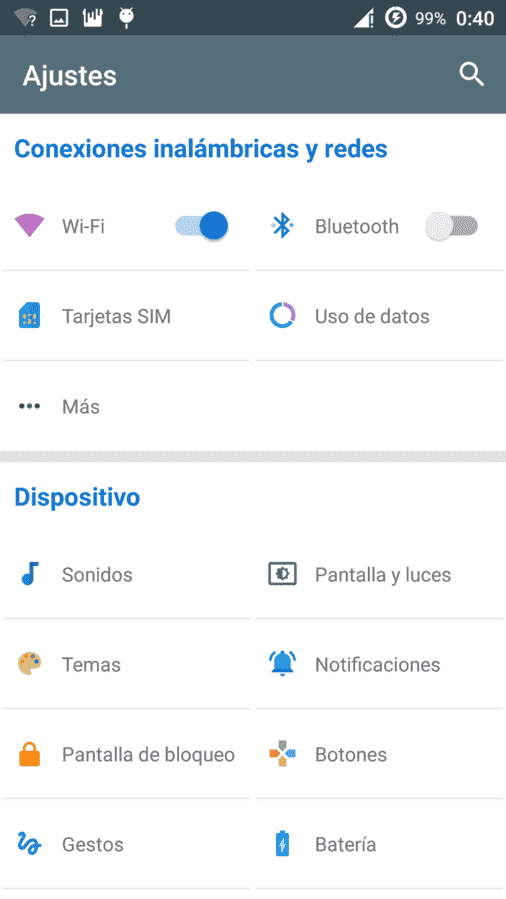

Capturas de la rom:
Screenshot_2016-03-01-00-39-44.png Screenshot_2016-03-02-22-05-31.png Screenshot_2016-03-02-22-05-54.png Screenshot_2016-03-02-22-06-12.png Screenshot_2016-03-02-22-06-18.png Screenshot_2016-03-02-22-06-23.png Screenshot_2016-03-02-22-06-39.png Screenshot_2016-03-02-22-07-04.png Screenshot_2016-03-02-22-07-19.png

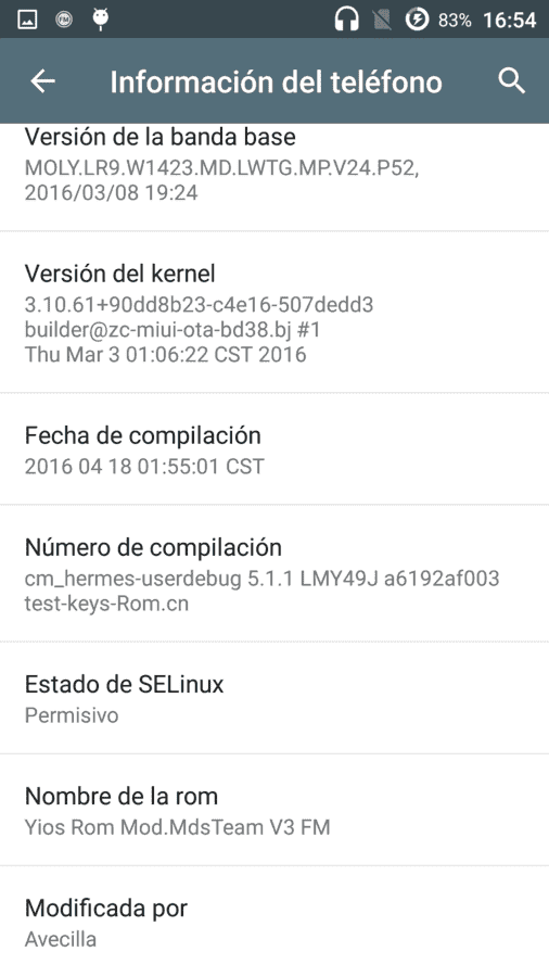

Lleva el ultimo modem de Xiaomi el P52

Sim 2 solo 2G, No tiene radio

Boot modificado para que en modo equilibrado la CPU funcione a 1,6 GHz.

Sim 2 solo 2G

Multilenguaje, teclado Google, Gapps minimas, Root explorer, Chrome y Radio FM
