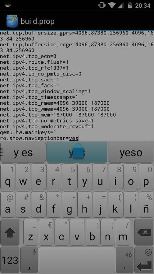

Que va, reinicio y no aparece. A eso tambien llego... xD
Añado esas 2 lineas al build.prop y reinicio y no aparece.

Quizás sea que no se están guardando como es debido o que siga una jerarquía de posición específica.
Prueba usando Kernel Auditor, que trae un editor bastante bueno, que es con lo que me ha funcionado a mi.
PD: Esas lineas deberían estar, se me ha pasado comentarlo , así que si las introduces como nuevas, se genera conflicto con las anteriores.

Ya he dado con la tecla, habia otra línea igual en el archivo, le añadi la que faltaba y solucionado.
Estaba mas omenos al principio.

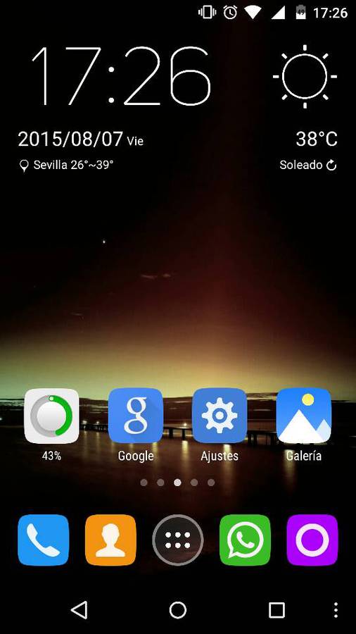

¿como pusiste el boton de menu?
Gracias.
Enviado desde mi Elephone P7000 mediante Tapatalk

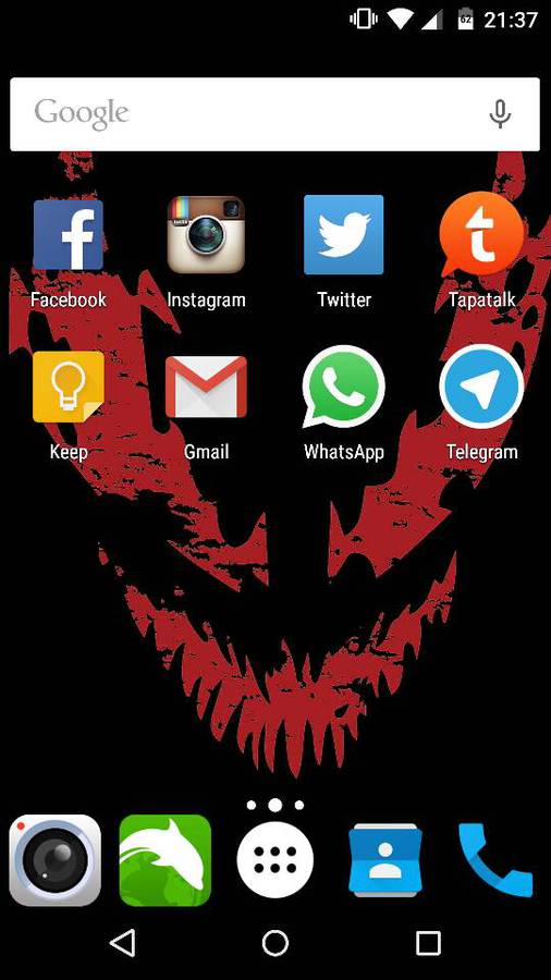

Una pregunta, ¿para que queréis los botones en pantalla?, teniendo los otros, estos quitan información , no?
Me alegro!
El botón de menú me sale automático al tener un launcher distinto al default, para las opciones del mismo.
