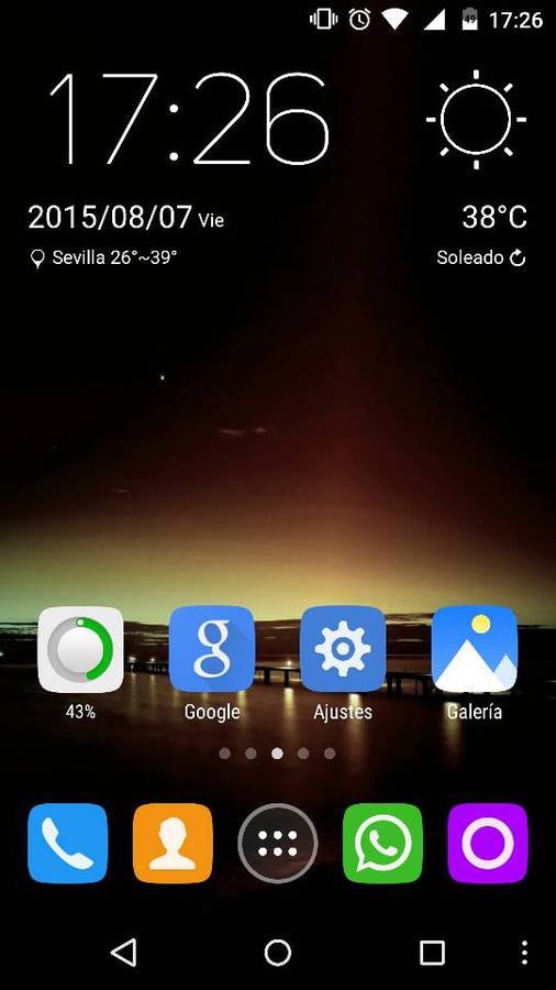

Hay alguna manera de poner las softkeys?
He probado con editar build.prop, gravity box, dos o tres aplicaciones root... Y nada
Enviado desde mi Elephone P7000 mediante Tapatalk
Editando build.prop:
qemu.hw.mainkeys=1
ro.show.navigationbar=yes
:wink:
PD: Enhorabuena por la rom, Avecilla. Muy estable y fluida desde que la instalé.
PD2: En cuanto pueda, trabajo, me presento como es debido :grin:
qemu.hw.mainkeys=1
:wink:
Eso de editar el build.prop lo tengo mas que probado y no funciona
Reiniciar, tal vez?
