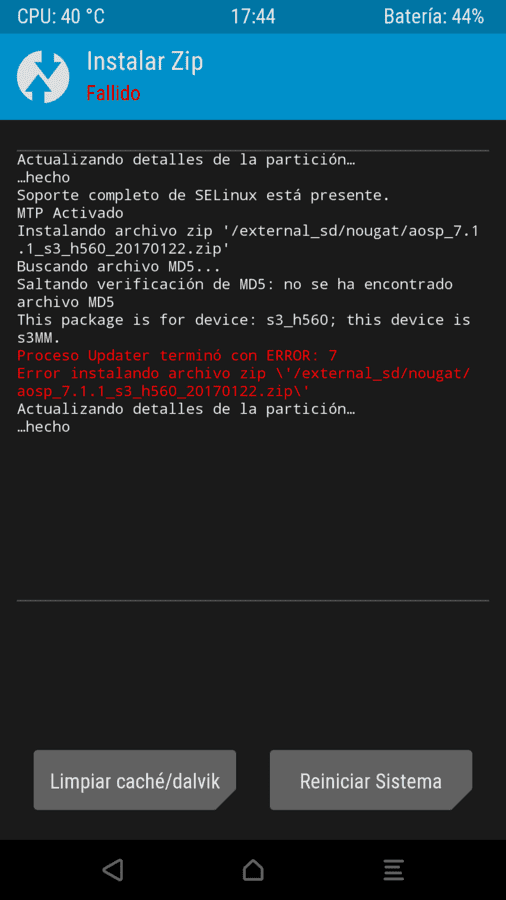

He vuelto a modificar el updater-script y he instalado sin problemas la estable siete con el 3.0.2-6 de antonioantuan.
He cambiado la línea
Código:
aassert(getprop("ro.product.device") == "s3_h560" || getprop("ro.build.product") == "s3_h560" || abort("This package is for device: s3_h560; this device is " + getprop("ro.product.device") + "."););
Por la linea que venía en la estable 5 y admite más identificaciones de etiquetas para el s3
Código:
assert(getprop("ro.product.device") == "JY-S3_ADV" || getprop("ro.build.product") == "JY-S3_ADV" || getprop("ro.product.device") == "h560" || getprop("ro.build.product") == "h560" || getprop("ro.product.device") == "s3_h560" || getprop("ro.build.product") == "s3_h560" || getprop("ro.product.device") == "32_h560" || getprop("ro.build.product") == "32_h560" || getprop("ro.product.device") == "s3_32_h560" || getprop("ro.build.product") == "s3_32_h560" || getprop("ro.product.device") == "JY-S3_ADV_32" || getprop("ro.build.product") == "JY-S3_ADV_32" || abort("This package is for device: JY-S3_ADV,h560,s3_h560,32_h560,s3_32_h560,JY-S3_ADV_32; this device is " + getprop("ro.product.device") + "."););
Y también he añadido la linea antes del formateo de la partición system por parte del script para desmontarla previamente.

Pues la verdad estaba probando el nuevo update del twrp del maestro @Iceman-IT
ROM TWRP 3.0.2-2 –MM | [Custom]-[Updated] add the 01/12/2017 on Needrom
Quería ver si instalaba la rom del MAD
Pero cuando me hizo ésto
Como tenía prisa.....instalé el recovery del MAD
Instalé la rom
Y volví a instalar el twrp de @Iceman-IT
Así sucedió todo
:wink:

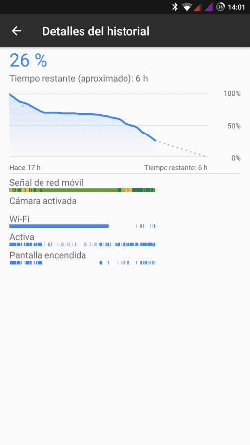

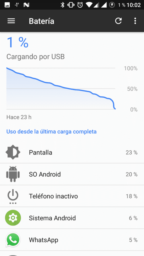

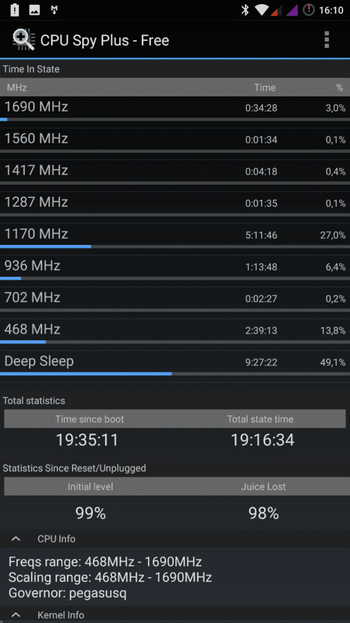

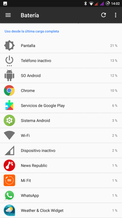

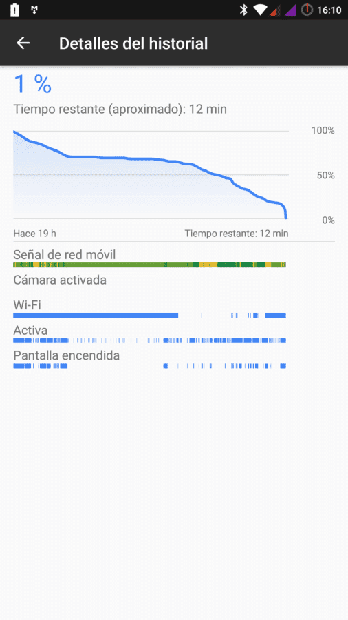

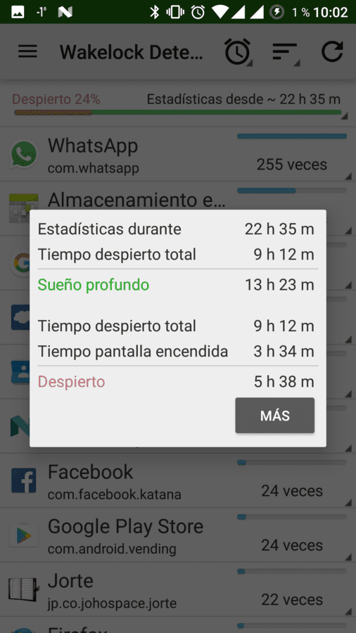

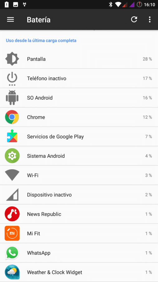

Al final en cuanto dejo el uso intensivo se dispara el gasto......
Pues al final caída al 15% de batería en picado...
Me viene durando la batería mas o menos como en la otra estable 6, no parece que allá mejorado mucho :sweatsmile::sweatsmile:
Conclusión!!! estamos igual que antes.... yo con batería kompson nueva 22h 35m y 14 segundos jajajajaj.... :grin:

A mí me pasó igual.....
Tuve que volver a instalar el twrp del MAD....
Y antes de instalar....
Darle a montar el sistem......
Hasta que iceman se apiade de nosotros es lo que hay
