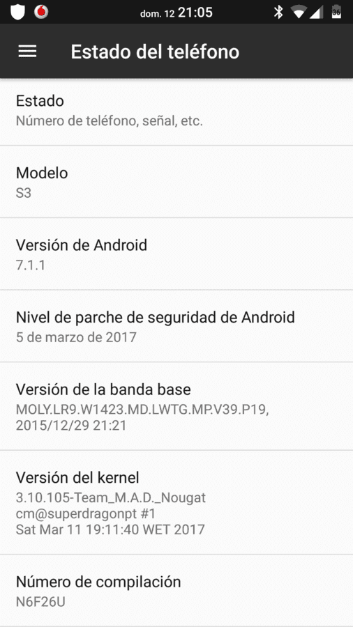

¿cómo se sabe que he instalado la 10?? Qué sale en ajustes que la diferencie????
Creo que por el número de compilación
