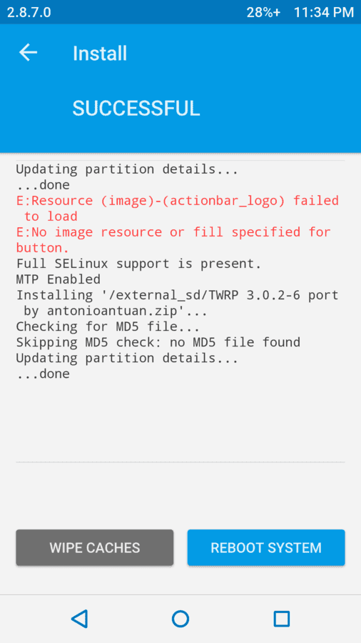

Pues no sé bien cómo ha quedado tu móvil después de tanta prueba. El error 7 te lo da el recovery al querer meter la estable 6 desde la estable 4 o 5?. Pero, la estable 4 o 5 te instalaron bien?.
Lo que ha pasado con la versión flashtools de la estable 6 es muy raro, Tu móvil necesita una buena limpieza.
Puedes intentar poner la versión flashtools de la Xtreme, a ver si te quedan bien las particiones. Luego, si te sigues interesado en poner la estable 6 prueba como lo hizo @rpampli. En el mensaje anterio,r y en el 3011, nos comentó que pudo instalar la estable 6 desde el recovery de la xtreme 5 y con el zip de Antonio.
Sinceramente no creo que la estable 6 merezca tanto quebradero de cabeza. Lo más importante, me parece, es que el móvil quede bien y sin problemas con el tamaño de las particiones.

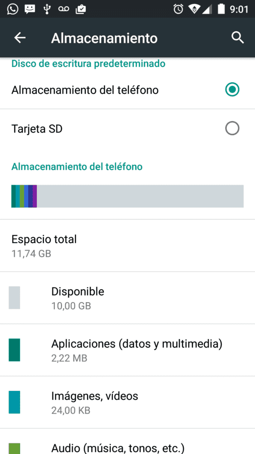

@SIgNIFER, @antonioantuan y a todos. Acá las capturas del error con el recovery de la MAD y del almacenamiento como quedo en la RC5 que no se que significa ya que me indica 11,74 gb de espacio en lugar de los 16 aprox, si me ayudan a volver todo a la normalidad y recuperar toda la capacidad de almacenamiento o si es lo utilizable del teléfono
sin incluir lo ocupado por la rom???
