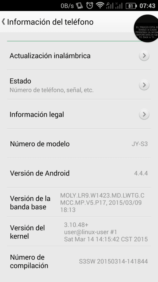

Hola, antes de que hagas nada, dinos con detalle que ROM has instalado.
Ten en cuenta que aquí los detalles son muy importantes y marcan la diferencia ...
Cuando dices que has instalado la "ROM original" te refieres a la ROM que traía el terminal de fábrica? Es decir: la Stock ROM kit kat 4.4?
Enviado desde mi s3 mediante Tapatalk
[DOUBLEPOST=1486816866][/DOUBLEPOST]Si efectivamente es esa esta es la inf que me arroja el sistema
Vale. Ya sabemos que has vuelto a poner la rom stock kitkat ( se ve android 4.4.4).
Desde kikkat no se puede poner la 7.1.1 mediante recovery. Es más, no puedes poner ninguna rom, mediante recovery, salvo otra kikkat.
Para poner otro sistema operativo superior a kitkat se debe hacer, obligatoriamente, mediante flashstools. Instalando una rom lollipop de las que tiene versión para flashstools.
Dicho esto, vuelvo a lo que ya te aconsejé en anteriores mensajes. Instala, si quieres pasar a rom superiores, la lollipop RC5 alemana mediante flashtools. Una vez instalada, podrás actualizar la versión del recovery que lleva y así poder llegar a instalar la 7.1.1 estable 7.

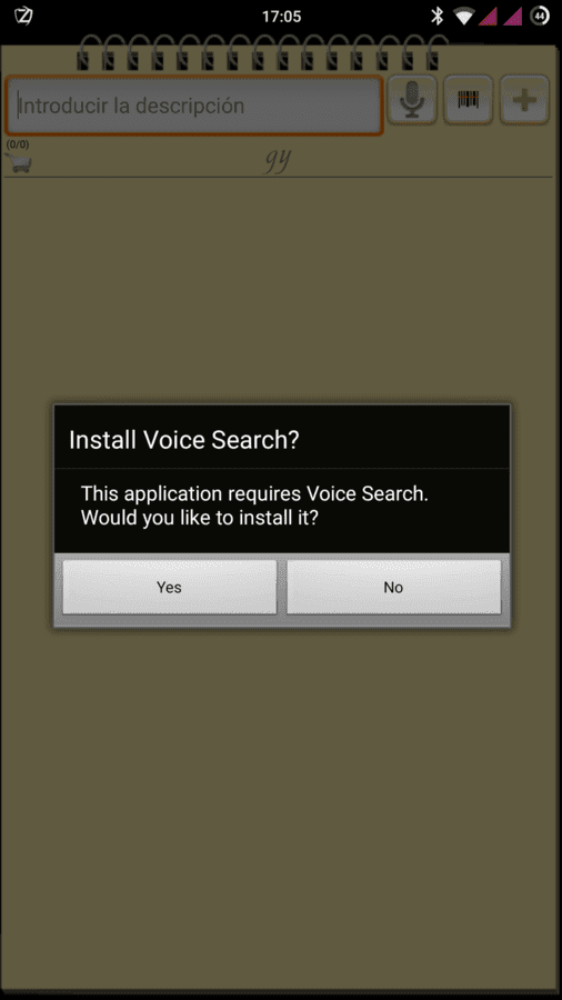

Una duda.....
Tengo instalada esta app
Shopping List – Applications Android sur Google Play
Para hacer la lista de la compra.....
Cuando la abro , al intentar grabar con el micrófono...siempre me da un error
Porque no hay aplicación para grabar.....
Si le doy a "yes" se va al play store y me sale ésto
Así que como no puedo hacer la lista de la compra le he dicho a mi mujer que vaya ella.....
Y entonces....
:coldsweat::coldsweat::wink:
¿Alguien conoce alguna solución?

Lo arreglé con ésto
Google – Applications Android sur Google Play
