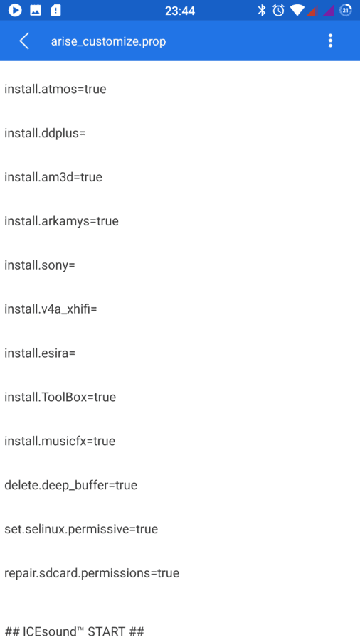

Esta forma de instalar ha cambiado con el nuevo Arise Swansong......
Ahora hay dos formas de instalar el mod (el ultimo es el Deuteronomy 2.89-1) una es con Aroma y otra NonAroma......
La Aroma se instala desde twrp, parece que no va, pero yo con combinación de volumen + y power..... Y volumen- para moverme lo conseguí....
Con la versión NonAroma es mas lío.....

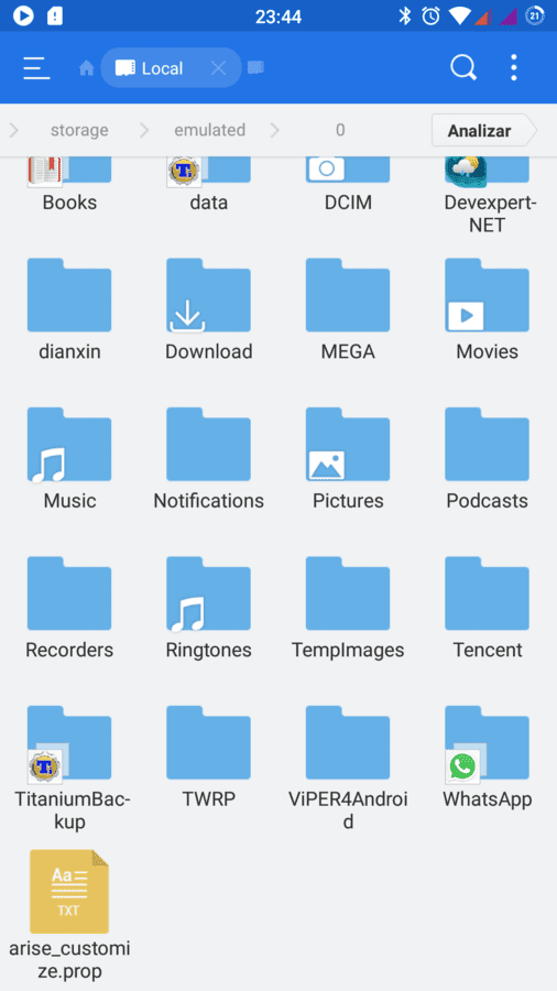

Tienes que meterte en un archivo que te crea.....
El arise-customize
Y cambiar los valores que quieres instalar y poner" true" después del signo =
Si no haces esto no instala nada........
El problema es que no sabemos qué instalar.....
Y se hace un mod..... Complejo....
Ahora es mas lío.....
Si alguien pilla la mejor forma que lo ponga

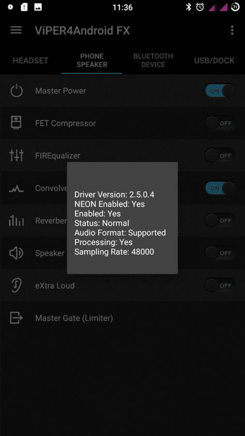

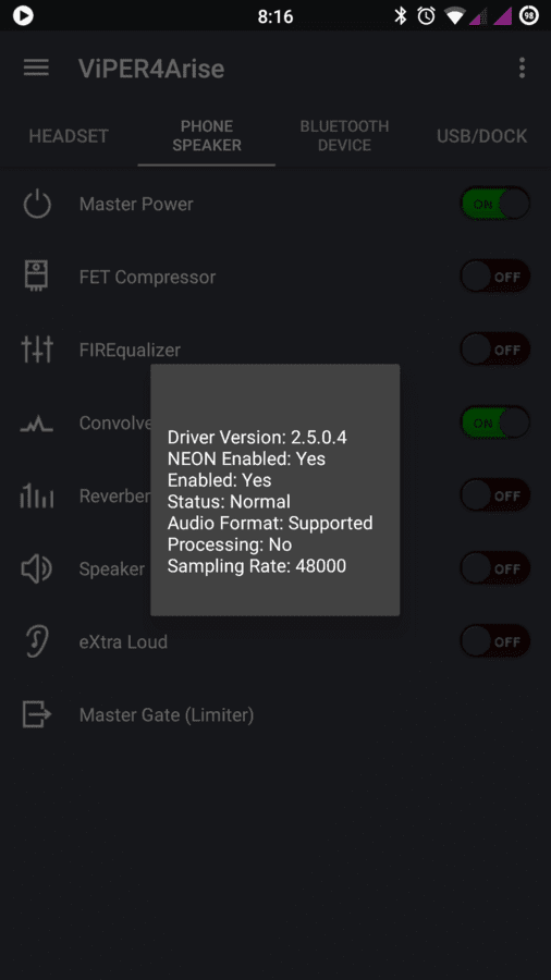

Lo que me pasa es que el Viper siempre me sale "NO" en procesing

En la instalacion pongo todo true, en un sitio que hay que poner un número pongo "6" (no se porque) y en otro sitio que hay que seleccionar una cosa pongo default......
Pero todo sin saber que hago

Además me he dado cuenta que el fallo en procesing del Viper es por incompatibilidad con mi Poweramp.....
Ahora está así
Pero yo quiero mi Poweramp...
A ver que descubro
