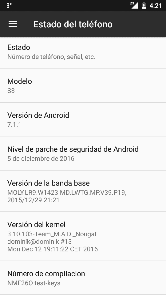

Ha empezado, ha hecho un bootloop y ha vuelto a arrancar, en este segundo arranque ya se ha tirado un par de minutos hasta llegar a la pantalla de desbloqueo sim
Espero un poco hasta meter el pin y enciende bien, le doy a la
cámara y funciona, bien, esto parece que tira....
El Maps da cierre forzado, desinstalo, reinicio en
recovery, wipe cache, reinicio y vuelvo a instalar, ahora si, funciona y parece que bien
GPS status y GPS test localizan rápido
La aplicación keep me da error y fuerza cierre, desinstalo y tocará limpiar cache y volver a instalar
Twitter lo mismo
Play
música igual
Allo más de lo mismo
Búsqueda de Google también
Gmail tampoco
Play películas otro más
Traductor de Google ídem
YouTube los copia
Bueno, por lo que veo, casi todo lo de la gran G y alguna que otra app falla así que toca volver a descargar después de wipe cache y reinicio
El teléfono funciona (importante) je je
Contactos tambien
Radio también ok
El bluetooth se enciende , conecta y transmite bien
Tapatalk también ok
Galería, ok también
Messenger de
Facebook bien
Soundhound perfecta
Titanium backup sin pegas
Reloj y alarma correctos
Aliexpress y
Amazon sin problemas
Dolphin ok
Es Explorer pro perfecto
eBay bien también
Navegador Copilot sin problemas
VLC como siempre
Nova Launcher pro insuperable, como siempre
A groso modo funciona todo como debe, salvo lo dicho anteriormente antes de reiniciar en recovery, wipe y reiniciar e instalar de nuevo
Bueno, teniendo en cuenta que a sido un arranque en sucio con solo wipe cache no parece un mal resultado....
Si falla algo comentare
