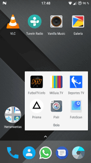

Acabo de instalar la CarbonRom CR-5.1 que es la rom más reciente que ha compilado daniel_hk a día de hoy.
2017/2/18 - CarbonRom CR-5.1 - The latest Carbon CR-5.1 source, Android-7.1.1_r21 (NOF26W) - All fixes from LineageOS-14.1
Todavía tengo que probarla a lo largo de unos días antes de decidir si la continuo llevando en el móvil o vuelvo a la anterior.
Para instalarla he tenido que cambiar el recovery y poner la versión twrp 3.0.2-7.
Hacer backups de todo antes de una instalación nueva.
Instalar zip de Rom y a continuación las opengapps antes de reiniciar el sistema.
Va muy limpia de aplicaciones ya que no lleva ni SMS, ni tan siquiera un explorador de archivos. Hay que buscar en google play alguna que nos guste. No lleva RadioFM. Lleva app de mail,galería y música, de video no.
Parece que CarbonROM(LineageOS) viene muy ligera por el momento, supongo que todavía no han llegado al nivel anterior que había en Cyanogenmod. Poco a poco. No sé si la versión de LineageOS vendrá con más apps o igual.
Conecta correctamente con el PC (Ubuntu) mostrando memoria interna y la microSD. Copia de archivos sin problemas.
Todavía tengo que probar el GPS circulando por ciudad. Es un tema que me interesa que funcione bien. PD: Probado y funciona.
La cámara da error cuando se utiliza el modo HDR o el flash. Se cuelga el móvil y hay que reiniciar.
He puesto la Rom un poco a mi gusto toqueteando por los ajustes y cambiando el fondo de pantalla.
