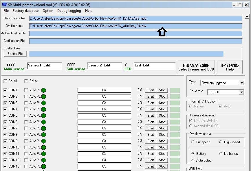

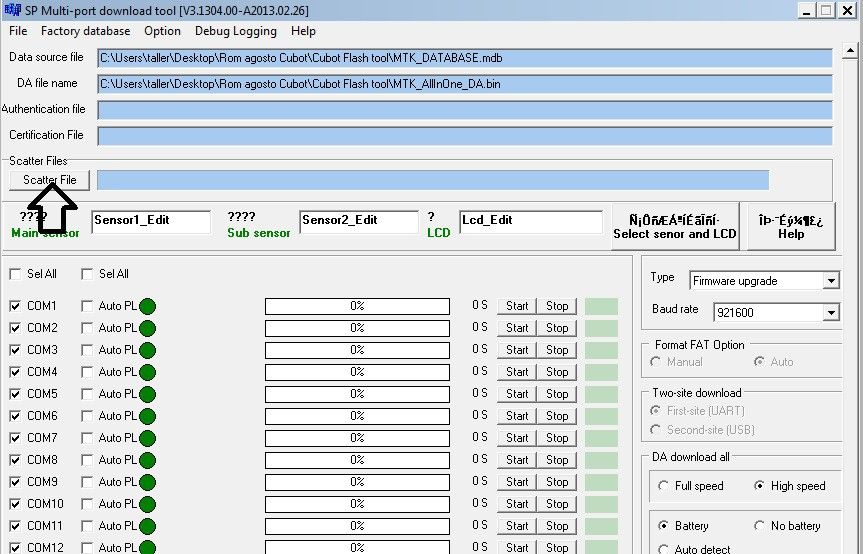

1- Abrimos la carpeta "Cubot Flash Tool" y ejecutamos "SPMultiPortFlashDownloadProject.exe" (nos dirá una par de mensajes y le damos a aceptar)

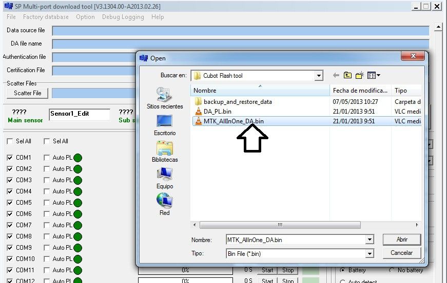

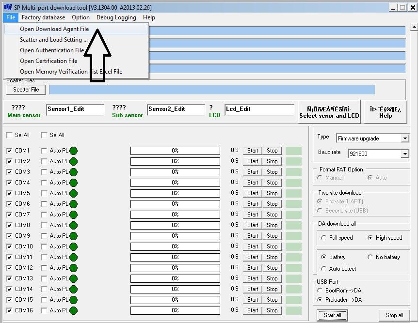

2- Nos vamos a "File" - seleccionamos la opción "Open donwload agent File" y seleccionamos de la carpeta "cubot flash tool" el archivo "MTK_AllInOne_DA.bin"

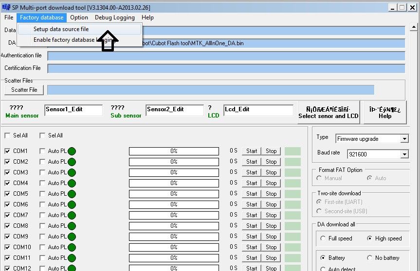

3- Ahora nos vamos a "Factory data base" - seleccionamos " setup data source file" y seleccionamos de la carpeta "cubot flash tool" el archivo "MTK_DATABASE.mdb"

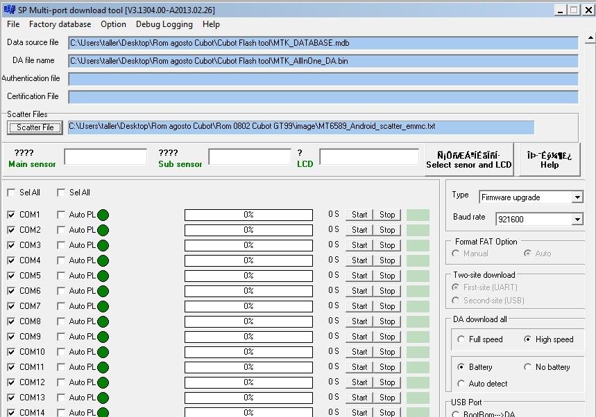

4- Pulsamos boton "Scatter Filer" - vamos a la carpeta "Rom 0802 Cubot GT99" - carpeta "image" y seleccionamos "MT6589_Android_scatter_emmc.txt"

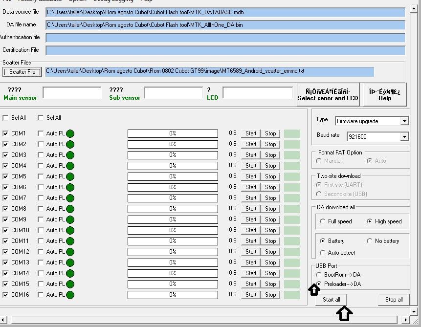

5- Tildamos la opcion "Preloader--->Da y a continuacion vamos a ... pulsar STAR ALL (AUN NO LO HAGAS... tenemos que preparar el teléfono)
En este momento apagamos el teléfono y quitamos la batería === MIRA EL VIDEO
