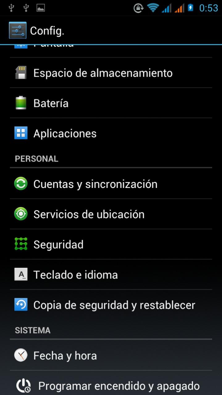

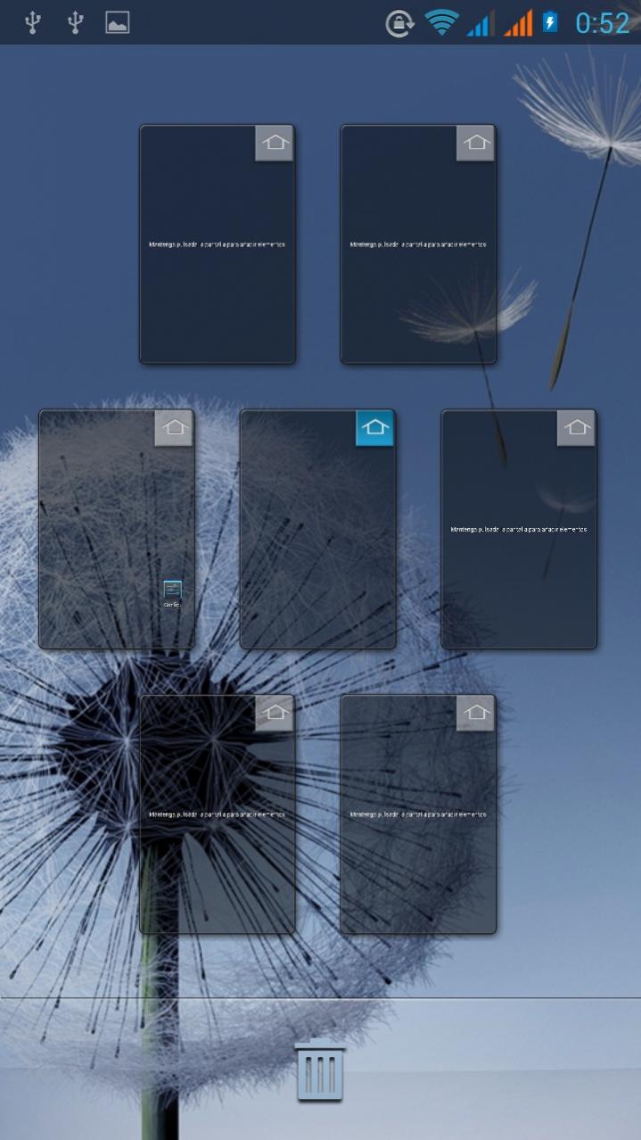

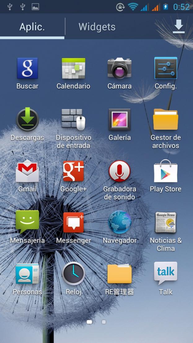

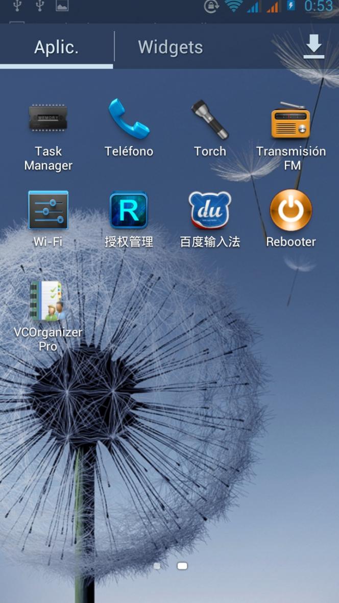

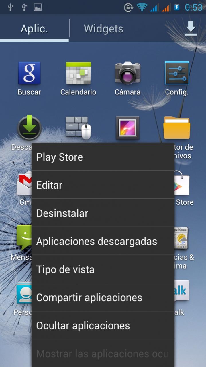

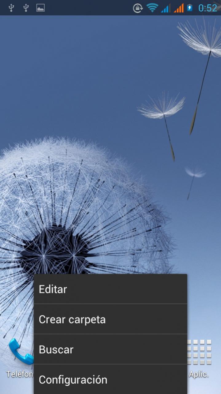

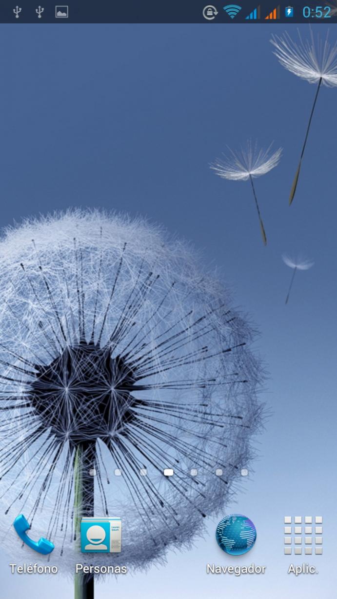

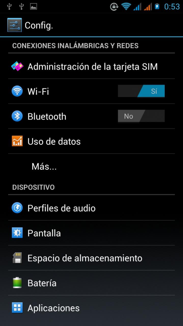

Por fin he podido hacer capturas de Pantallas, así que os dejo las Capturas.
Los nombres de las ROOM son en chino, así que es un poco complicado decir el nombre.
- Visualmente todas las ROOM son muy parecidas y las mejoras son Internas, para mejorar el rendimiento de la batería, solucionar cobertura de WIFI, de Señal, de GPS, ...
- Yo simplemente he probado que todo funcione, pero en media hora no se puede decir que Room es mejor, ni cual tiene mejor cobertura, ni que fotos son mejores, !!!
- Y normalmente lo primero que se hace es instalar un Teclado y un Launcher a gusto, por lo que no le doy mucha importancia a los que vienen de serie.
Por supuesto recomiendo actualizar la ROOM de serie a cualquier de estas mas actualizadas...
La primera ROOM corresponde a la que tiene una Flor es la Imagen, y que se traduce como "Cepillo Genie lijian máquina m X 1 versión de interfaz de estrella 201,211,083"
- Al principio no me gusto mucho porque iba muy lenta, pero fueron los primeros minutos, porque después de un par de reinicios, funciona fluida.
- En esta Room las opciones de Google vienen por separado y no se puede ni crear una cuenta de Google.
- Después de instalar el segundo ZIP ya tienes el Gmail, PlayStore, ... todo funciona perfecto.
- A diferencia de las Otras ROOM en esta se han coloreado los Menús (ver las imagenes) y quedan bastante bien.
- Además también he notado alguna diferencia en la barra de Notificaciones.
- No he encontrado ninguna App de reproducción de Música, pero algun juego se reproducia perfectamente.
- Todo lo que he probado funciona correctamente.

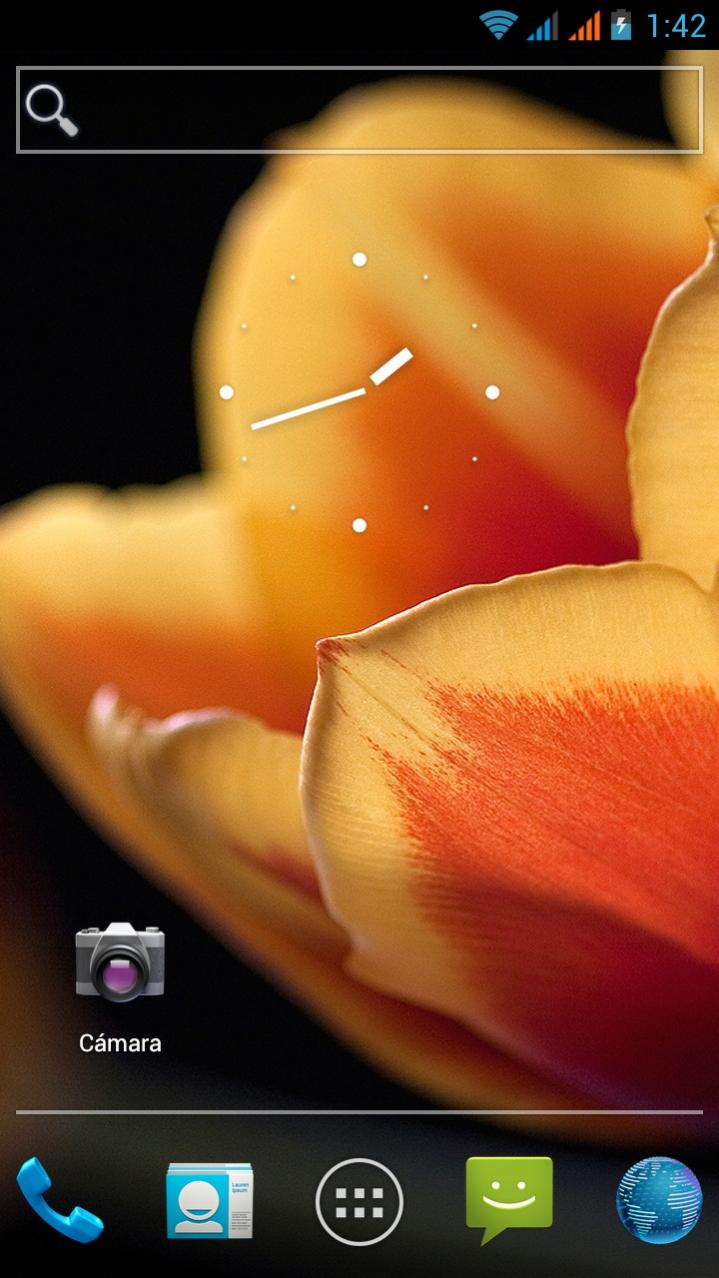

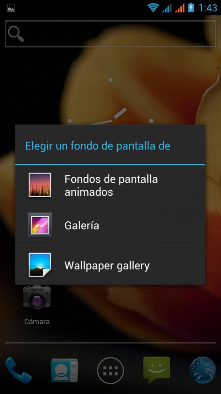

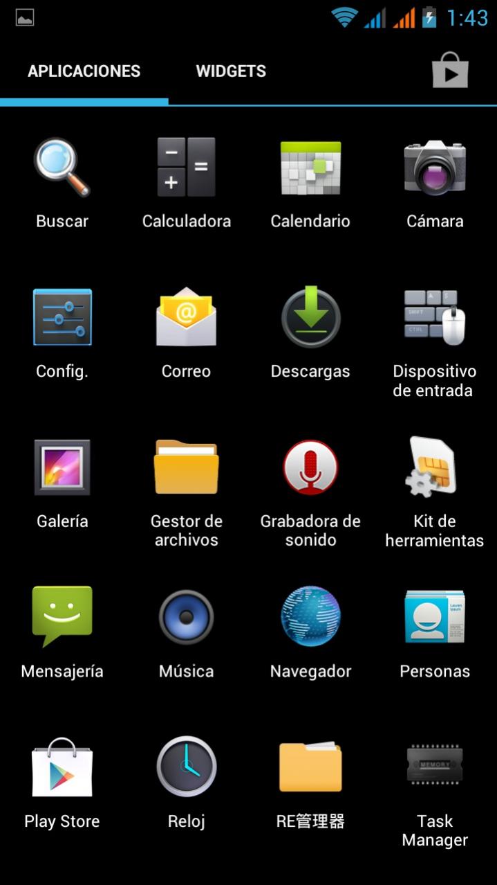

La segunda ROOM corresponde a la que tiene una Rejilla de colores, y que se traduce como "Cepillo Genie lijian UMIX1 20,121,105 último oficial ROM"
- Es muy parecida a la que me venia de serie, y no he notado ninguna diferencia. Seguramente se ha mejorado su funcionamiento ??
- En lugar de GMail tiene otra App de correo que funciona igual.

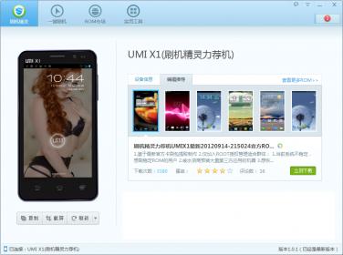

he encontrado este soft : http://www.shuame.com/
te detecta el telefono que tienes y te muestra las ROMs compatibles con el ,
Ademas de poder ver que esta haciendo el telf, capturar pantalla y actualizar ROM , pero no se si funciona esto ultimo ....
Parece que la mejor es esta : http://www.romzj.com/resources/other.html?view=rom&id=5782
la puntuan en 9.7
la puntuan en 9.7
Genial !!!!!!!!!! pedazo de programa, la jodienda es que esta en chino, pero es intuitivo.
A actualizar ROM , pero no se si funciona esto ultimo ....
Si señor, funciona
con el móvil conectado por usb al PC y habilitada la depuración de usb
-la segunda pestaña (flechita)"superior izquierda" es para flasear
- en el centro, pulsas icono azul para buscar la ROM en la carpeta del PC y la seleccionas
-abajo a la derecha pulsar icono "flecha"
y............. tachan................ empieza el flah
acabo de flasear el Mileston 2 desde el pc

Acordaros de usar titanium backup o otro soft de copias de seguridad.
Actualizado a esta rom http://www.romzj.com/resources/other.html?view=rom&id=5785 usando el soft
Pasos :
  • Quitar Sd-Card , no se usa para nada por ahora.
  • Descarga de la ROM que mas te convenza , he elegido esta por lo que ponia de la mejora en el GPS .
  • ***Esto lo he tenido que hacer, no se si otro telf lo copiara el soft automaticamente
  • activar "copia de archivos por usb" en el telf
  • cuando a descargado , copiar el fichero descargado al telefono, mejor si haceis carpeta independiente, no es necesario cambiar nombre del .zip
  • cuando a terminado desconectar la opcion de copiar ficheros
  • en el soft darle a la fecha de arriba a la derecha (con curva) , eliges la rom que quieres has descargado, le das al boton azul
  • Saldra la ventana que tendras elegida la rom , le das al boton azul , eliges lo que quieres que te realice la copia de seguridad, a mi me a dado error asi que le puesto nada
  • boton azul
  • copiara el recover y se reiniciara
  • en el menu de recover eliges actualizar desde SD-card Zip
  • buscas el fichero y lo eliges
  • tarda un rato cuando se termine vuelve al menu principal del recover
  • le das a reboot
ya esta detecta la SIM en español y se pone los menus en español
