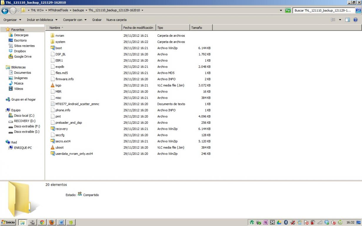

Bueno compañeros,
Después de muchas vueltas, he logrado que el MTK droid root & tools, me reconozca el móvil, y he podido sacar la dichosa rom, eso si previo hard reset.
La carpeta backup contienen todo esto.
Que quito antes de subirla?
preloader_and_dsp, DSP_BL, userdata_nvram_only los tienes en esa carpeta; cache.img y data.img pueden estar en system?
@maple la verdad es que tu captura me ha dejado un poco descolocado, como comenta @vzh los archivos que aparentemente se ven son los de preloader_and_dsp, DSP_BL, userdata_nvram_only pero no veo los de cache.img, ni los de data.img y el más importante: tampoco veo system.img que ese si que debe mantenerse.
Puede ser que estén dentro de alguna de las carpetas? En los backups que yo he hecho nunca se me han creado carpetas, directamente se han puesto todos los archivos juntos, pero la respuesta a esto la supongo en que quizás era otra versión de MTK Droid Tools, la que yo utilizo es la v.2.2.8
