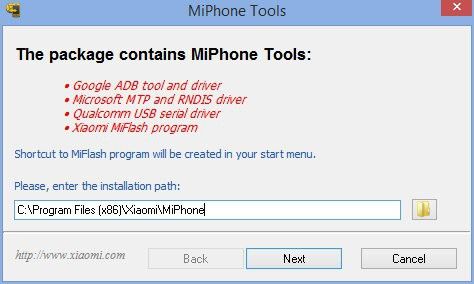

claro. tienes que cambiar primero de rom
xancin Pepa para Pepín Pon Pan Diamante Cocinero Corazón DualSIM Mensajes 31.652 Puntos 24.156 17 Ene 2016 #37 claro. tienes que cambiar primero de rom
maple Diamante Diamante en bruto Mensajes 8.409 Puntos 9.055 Móvil Huawei Honor 3C 17 Ene 2016 #38 Xancin dijo: claro. tienes que cambiar primero de rom Haz clic para expandir... Como cambio primero de ROM @Xancin ? Ya, ya he encontrado la página de descarga de las ROM de miui Última edición: 17 Ene 2016
xancin Pepa para Pepín Pon Pan Diamante Cocinero Corazón DualSIM Mensajes 31.652 Puntos 24.156 17 Ene 2016 #39 Es sencillo. Es por fastboot o usando el programa para eso mismo que hay. Despues te paso los enlaces.
xancin Pepa para Pepín Pon Pan Diamante Cocinero Corazón DualSIM Mensajes 31.652 Puntos 24.156 17 Ene 2016 #40 aqui tienes las dos roms. La developer y la estable 小米平板2 - MIUI下载 - MIUI论坛
xancin Pepa para Pepín Pon Pan Diamante Cocinero Corazón DualSIM Mensajes 31.652 Puntos 24.156 17 Ene 2016 #41 Xancin dijo: drivers herramienta Pincel universal Descarga aquí Download MIUI ROM Flashing Tool (Size:27M, 72bbf946a1e4d596e1338cffe1222b6a) Haz clic para expandir... Última edición por un moderador: 9 Mar 2016
