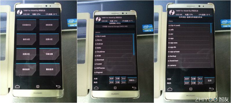

Se trata del TWRP pero de momento está en Chino.
Estoy convencido que el que anda haciendo éste tutorial ya conoce éste Custom Recovery y a pesar de estar en Chino sabe lo que debe pulsar...no obstante comento que sería:
1- Según miramos la foto, en la de la izquierda deberíamos pulsar el botón superior izquierdo.
2- En esa misma foto, en la central elegiríamos arriba la Memoria Interna o la SD, en la cual debemos haber metido previamente el archivo Zip del SuperUser.
3- Una vez lo localicemos le pulsamos y deslizaremos en la pantalla para flashear.
4- Reiniciar y listo.
