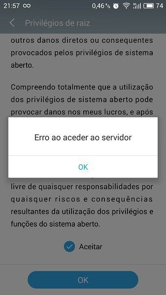

Mi historia de la raíz Flyme 5.1.6.0G. ¿Cómo tuvo la Flyme 4 funcione perfecta fue haciendo caso omiso de las notificaciones de descarga hasta que sea recibido por OTA también ignorado. Más tarde recibo una notificación de que fue pre-instalado y reeniciar y así lo hice. actualizado correctamente. Cuando lo haga llegar el mensaje precioso "Error al conectar con el servidor" raíz y nada. Pasó un día y nada pasado 2 hasta que hice una copia de seguridad (muchas fotos y videos y más de 100 aplicaciones) y volví a instalarlo para la recuperación completa con la limpieza y la instalación exitosa. Traté de raíz y el mismo mensaje "Error al conectar con el servidor."
Solución que funcionó a la perfección:
1 entró en la cuenta Flyme
2 comprobado en la seguridad que tenía permisos de root
3- instalado este mzaccount Dropbox - MzAccount.apk y no reeniciei
4- la cuenta de usuario en la pantalla desapareció
5 sin reeniciar fue directo a SECURITY- permissos raíz y poner el Flyme el pase contabilidad bien que reeniciou y raíz hecho.
Evité kingroot y similares, y todo perfecto. Espero trabajar con todos ustedes.

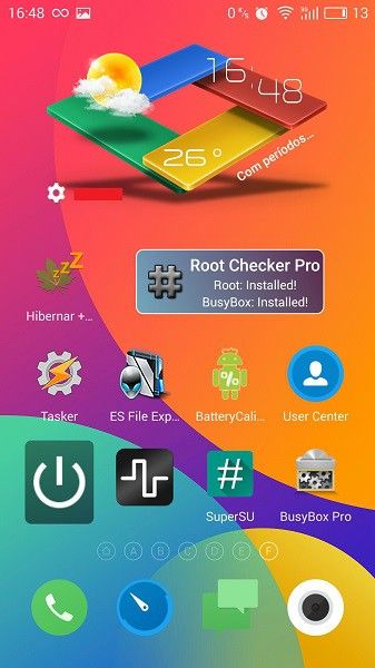

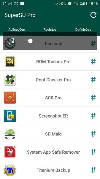

Per mi parecer qui la plroblema en mzaccount, pois eu so reenstalei e root. Tal como en flyme 4 agora tudo mi funciona en perfeicão. facil facil facil

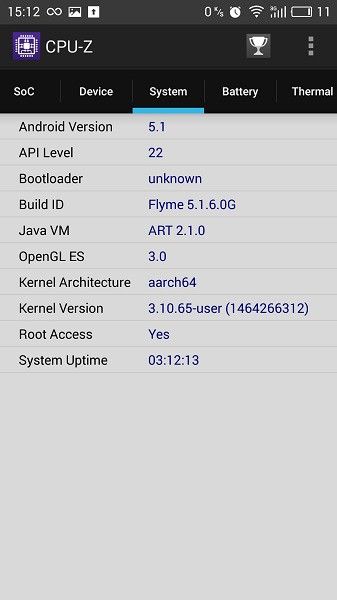

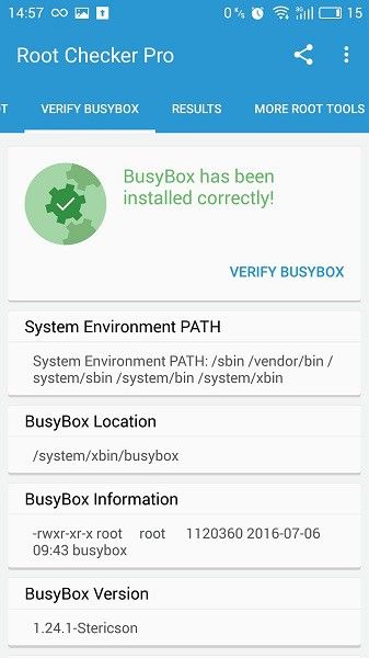

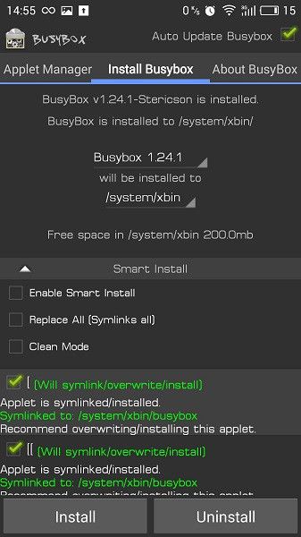

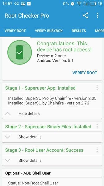

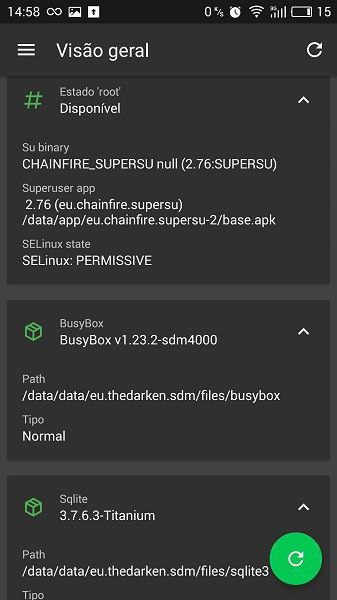

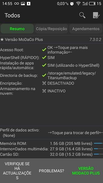

alguns sreenshots para mirar
agora mi falta xposed para finalizar. gracias a este forum pois mi tem ajudado imenso. buena sorte a todos.

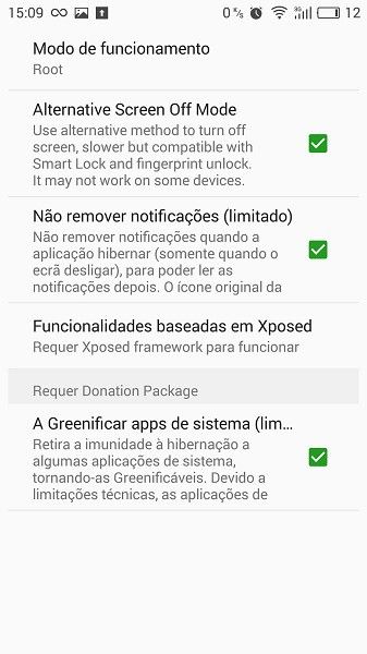

Mais algumas fotos di momento. Tudo mi funciona na perfeição mas nao tenho las apks de la moda tipo faces e afins. La 1ª coisa que fiz depois de instalar o flyme foi o root. Só fiz o restauro do backup depois de fazer root. Espero ter ajudado.
