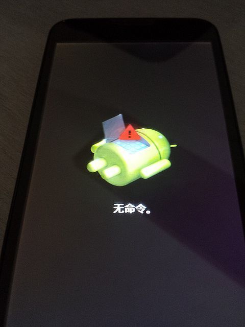

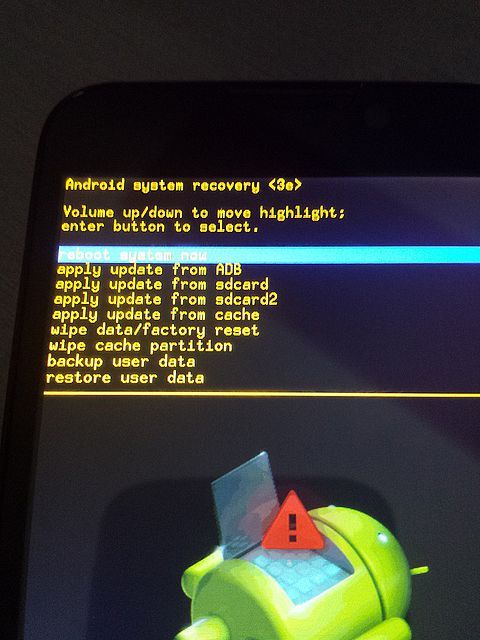

No se que ocurre, pero guardo cualquiera de los dos recoverys en la miniSD, el moviluncletools lo tengo instalado, lo hago, y sigue sin salirme el recovery.
Me sale igualmente el muñequito de android tumbao y con una palabra en chinoasi:
Pero si con el muñequito tumbao le doy al boton de encendido una vez, me sale esto:
¿que coño estoy haciendo mal?
