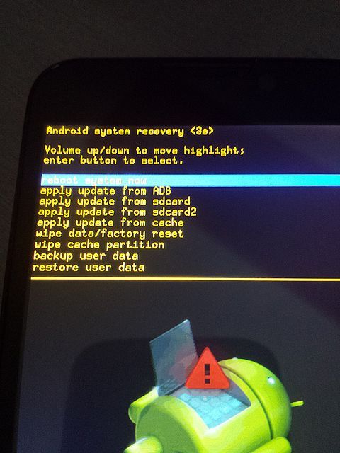

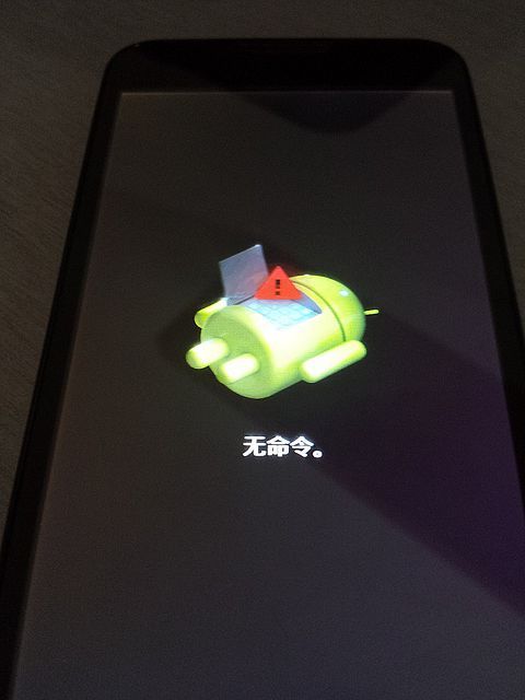

No se que ocurre, pero guardo cualquiera de los dos recoverys en la miniSD, el moviluncletools lo tengo instalado, lo hago, y sigue sin salirme el recovery.
Me sale igualmente el muñequito de android tumbao y con una palabra en chinoasi:
Pero si con el muñequito tumbao le doy al boton de encendido una vez, me sale esto:
¿que coño estoy haciendo mal?
He hecho un brick al zte v976s y he intentado poner la rom 1.0.5 de carliv mediante el Flash Tool (mirar mas arriba). Una vez flasheado y reiniciado el movil me sale un error diciendo que no se puede tener acceso a los datos del movil, ya que esta encriptado, y que es mejor que aplique un "Factory Reset". Pulso en el boton de "Reset phone" y se me reinicia en el recovery que describe en las imagenes Iceman2
¿Que puedo hacer? ¿Alguna otra rom para poner por Flash Tool?
Un saludo
¿Y si intentas instalar un CWM por flashtool ?, no sé si lo hay para este telefono, para mi antiguo Jiayu lo solucioné asi.
Luego es ponerle una rom en la microSD e instalarla.
